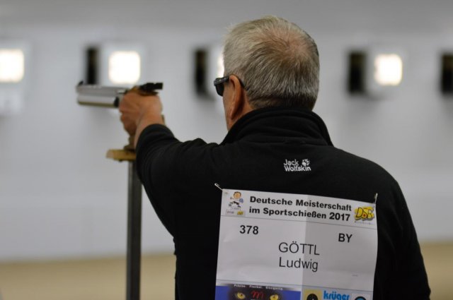

    ich habe eine Champion Schießbrille mit Irisblende und Gelbfilter-Glas für das Pistolenschießen und war damit lange glücklich.
    Nun schieße ich immer öfter auf elektronischen Schießanlagen (Luftpistole).
    Wenn ich in den Anschlag gehe wird in dem Moment, in dem die Visierung auf die beleuchtete Fläche (die "Scheibe") abgesenkt wird, die Kontur von Kimme und Korn unscharf, das Licht des elektronischen Schießstands blendet. Es fällt mir schwer mich auf das Korn zu fokussieren, und der Pistolenarm kommt schlecht zur Ruhe.
    Bei herkömmlichen Ständen, z.B. bei Sportpistole oder Freier Pistole, habe ich dieses Problem nicht, da bleibt alles schön scharf.
    Ich habe recht lichtempfindliche Augen, sehe nachts sehr gut und setzte z.B. beim Autofahren früh eine Sonnenbrille auf.
    Hat jemand das gleiche Problem?
    Gibt es einen Filter (oder eine andere Möglichkeit) um dieses Problem zu beheben?
