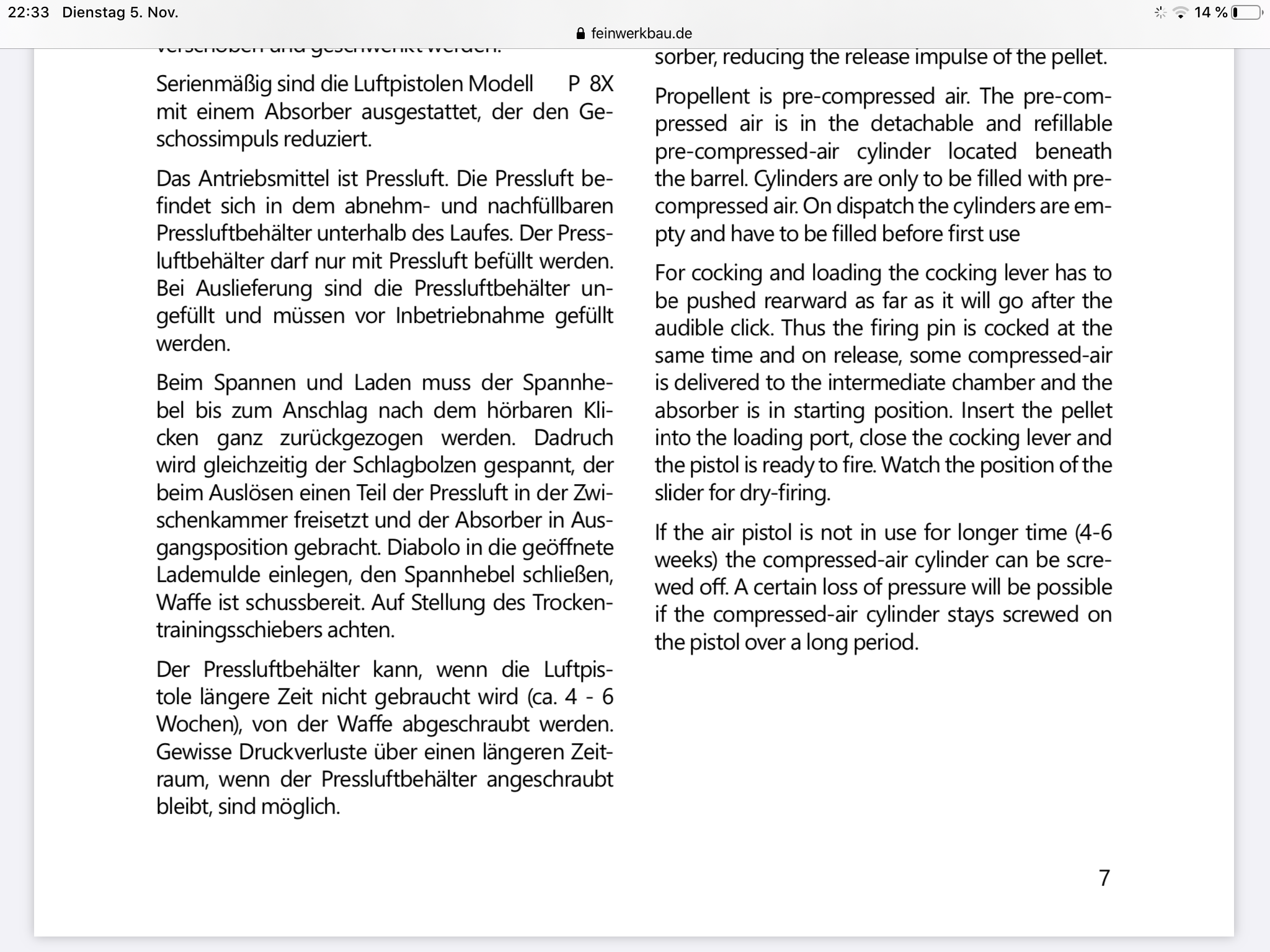

  • Ich lasse die Kartusche nach dem Schießen aufgeschraubt.
    Grund ist aber nur, dass Feinwerkbau dies in der Anleitung so schreibt. Abschrauben soll mal hier nur bei längeren Pausen (mehrere Wochen).
    Das ist interessant. Wo steht das denn?
  • steht so im user manual.... ich halte es auch so, also nur bei langfristigen Pausen die Kartusche runter. Da ich mindestens 1x /Woche schieße, bleibt die Kartusche so praktisch immer angeschraubt.

  • Grund ist aber nur, dass Feinwerkbau dies in der Anleitung so schreibt. Abschrauben soll mal hier nur bei längeren Pausen (mehrere Wochen).

  • So - um die Sache mal final zu klären, hab ich eben bei Steyr angerufen. Der (sehr freundliche) Mitarbeiter dort sagte, dass die das dem Grunde nach wie Feinwerkbau sehen. Ist die Pistole im regelmäßigen Training, zB. 2 x in der Woche soll man die Kartusche angeschraubt lassen, ansonsten abschrauben.
