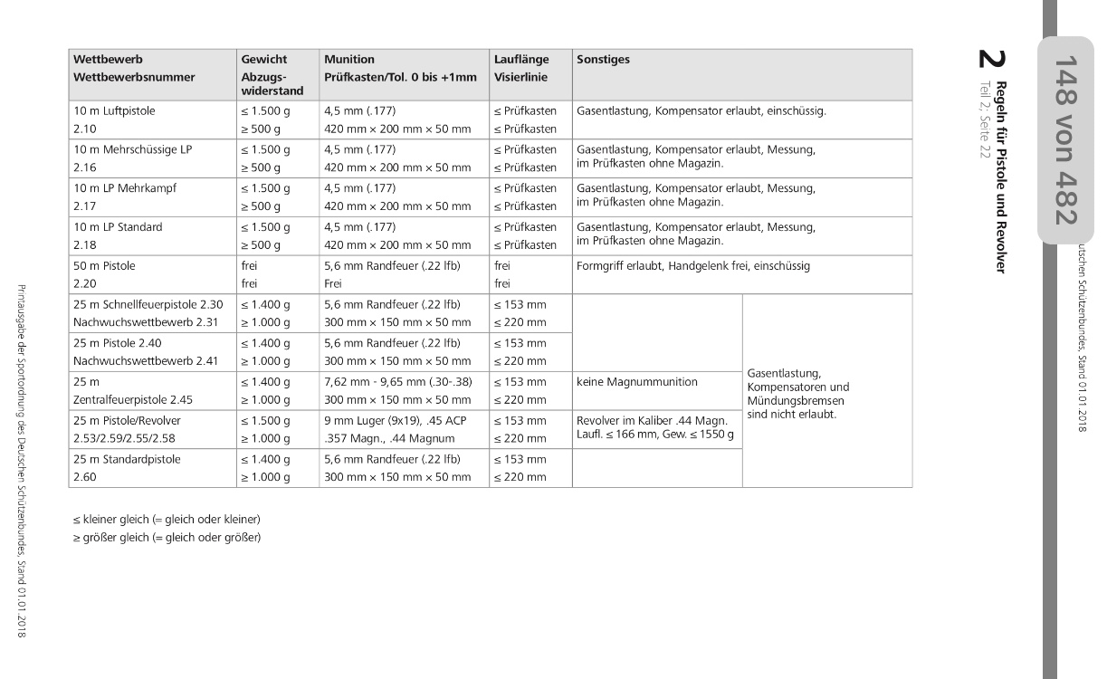

    Zum DSB Regelwerk 2.53 habe ich folgende Vorgaben gefunden:
    - Gewicht max. 1500 Gramm
    - Abzugsgewicht ab 1000 Gramm
    - Lauflänge max. 153 mm
    Ist das alles? Oder gibt es sonst noch irgendwelche Vorgaben?
    Grüße, Daniel

  • [...] gibt es sonst noch irgendwelche Vorgaben?
    Ich kenne als weitere Einschränkungen die Visierlänge mit maximal 220mm, dass der Lauf mindestens 100mm lang sein muss und dass keine Kompensatoren etc. vorhanden sein dürfen - siehe Sportordnung des DSB zu 2.53:
