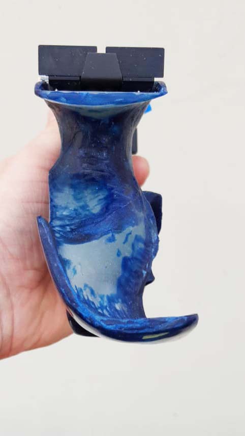

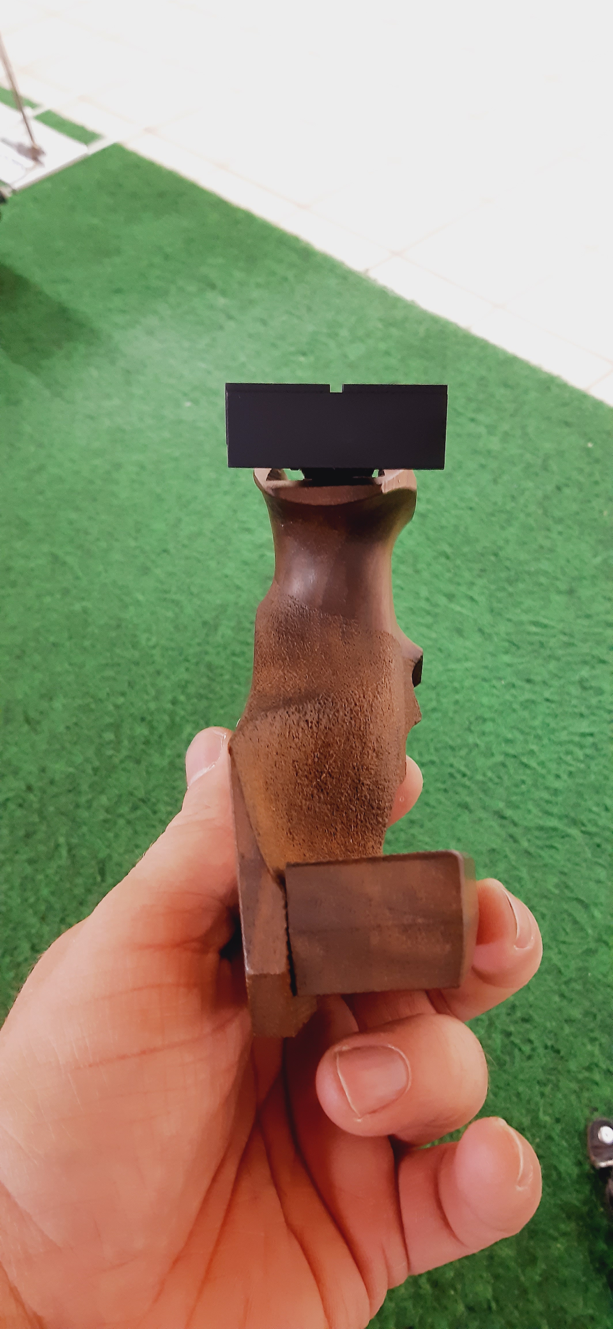

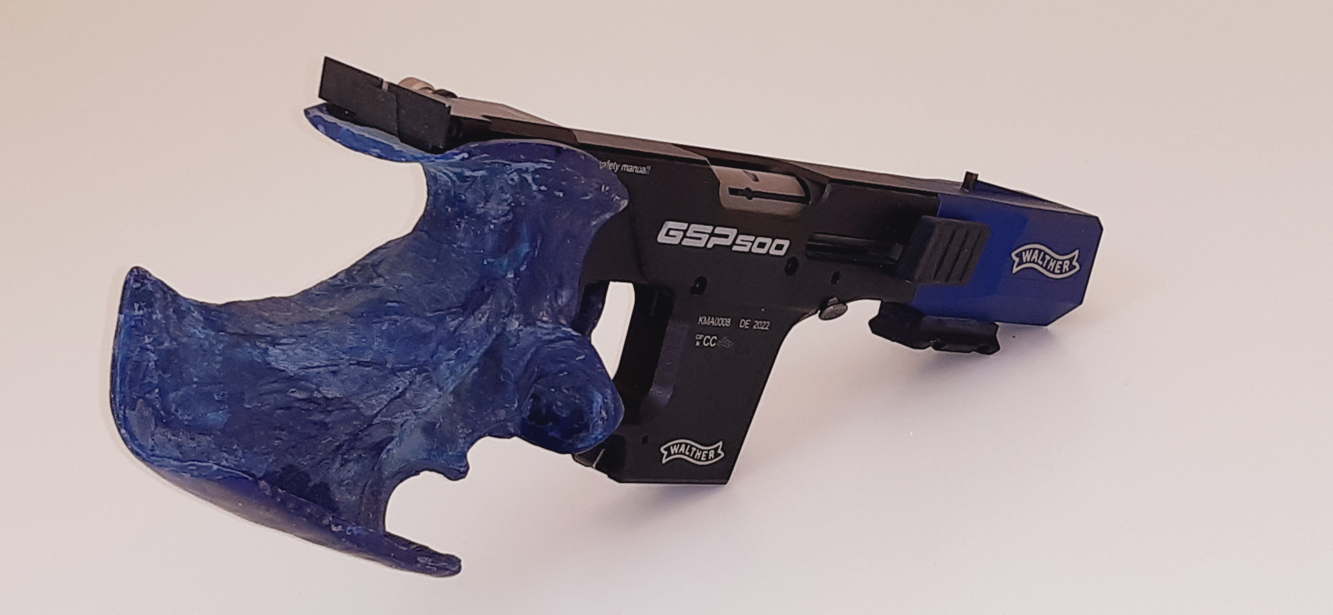

Laut Sportordnung darf die Handballenauflage 90° zur GRIFFACHSE nicht unterschreiten. Ich habe aber nicht herausgefunden, wie die Griffachse definiert oder festgelegt ist. Weiß dies jemand verbindlich?
Vorgaben Handballenauflage LP und Spopi
- Pistol
kietze -
October 9, 2019 at 1:48 PM
steht in der Sportordnung.....da darf ein Bogen drin sein......in Längsrichtung jedenfalls,.....in querrichtung KEINE Schale wie schon richtig bemerkt.
Um es mit einfachen Worten zu beschreiben.
es ist verboten, einen "Freie Pistole" Griff zu machen.
Stell dir vor du hättest ne schlanke hand. Da könnte man mit den max. 5 cm des Maßkastens ziemlich viel eines "freie Pistole"-Griffs machen.
um das zu verhindern, darf der griff nach aussen hin nicht wieder ansteigen(um so den handrücken zu stützen
Auch darf das "Horn" in der Handgabel nur"gerade" sein, also nicht nach unten abbiegen um dem Handrücken zu folgen.mfsg daniel

Worum es im Prinzip geht ist mir klar. die Sportordnung mit Pistolentabelle habe ich gelesen. Und dort steht eben "Griffachse". Und die muß doch klar definiert sein, weil sich die Winkel darauf beziehen. Ansonsten ist keine reproduzierbare Kontrolle möglich.
ok. griffache ist die Achse der "Schraube"
mfsg daniel
OK. Ist das offiziell irgendwo nachzulesen? Der Griff meiner p30 ist z. B. aber nicht von unten, sondern von der Seite verschraubt. Bei schwenkbaren Standardgriffen , wo die Schraube mitgeschwenkt wird wäre das nachvollziehbar. Da wandert die Achse beim Kippen mit. Jetzt machst Du Dir einen identischen Maßgriff drauf, der bei gleicher Position aber einen geraden Schraubenkanal aufweist. Der ist dann nicht Regel konform? Das fällt mir schwer zu glauben. In der Praxis ist das ja auch nicht prüfbar. Bei der LP 500 ist die Schraubenachse durch das Gewinde fest vorgegeben. Wenn ich den dann schwenke, muss ich die Auflage also bearbeiten?

Die Frage nach der Griffachse ist tatsächlich interessant, aber mit etwas Nachdenken zu beantworten:
1. Die Waffenhochachse (von hinten gesehen) kann es nicht sein, weil sich manche Griffe schwenken lassen!
2. Die Achse der Befestigungsbohrung kann es auch nicht sein, weil nicht jeder Griff eine solche hat!
Am sinnvollsten ist die Mittellinie zwischen der jeweils breitesten Stelle oben und unten des Griffes, von hinten gesehen.
Im Prinzip ist das eine Parallele zum Boden des Prüfkastens, wenn die Pistole darin liegt.

Genau das kann aber leider bei der Waffenkontrolle schnell zum Problem werden. Ich sollte meinen Griff schon "zerstören", weil der Prüfer meinte, die Pistole muss mit dem Lauf parallel zur Wand der Prüfbox rein gehen. Aber vielleicht wird das noch konkretisiert.
