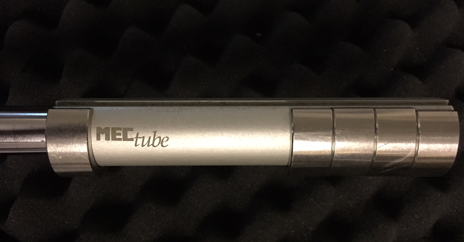

    ich habe eine Frage zu meinem im Mai diesen Jahres gekauften FWB LG 800W.
    Bei dem Gewehr habe ich seit kurzem ein, ich nenne es mal metallisches "Nachklingen", bei der Schußabgabe festgestellt.
    Im direkten Vergleich zu meinem FWB 700 (noch ist es in meinem Besitz) - kann man den Unterschied hören.
    Hat jemand ähnliche Erfahrungen und eventuell eine Tipp in welche Richtung ich suchen muss.
    Der Werksservice bei Feinwerkbau konnte nicht wirklich helfen.
    Im Gegenteil, man hat mir wegen der verwendeten MEC Tube die Garantie auf das Gewehr komplett aberkannt.
    Das metallische Nachklingen habe ich auch mit der original Tube (Anhang .zip)
    Wie sind Eure Erfahrungen bei anderen Herstellern (Walther; Anschütz,...) bzgl. Zubehörteile anderer Anbieter?
    Sind diese auch so "streng" wie FWB?
    Danke für Eure Info`s

  • schau in der Bedienungsanleitung nach, dort steht irgendwo wie der absorber eingestellt wird. Da gibts ne seitliche schraube. Nach etlichen Schuss muss die nachjustiert werden,...eventuell klapperts dann nicht mehr.....

    Hab es versucht laut Anleitung einzustellen - keine Chance :( Der Abstand ist immer gleich (>20mm) egal wie man die Madenschraube justiert.
    Bei meinem (noch vorhandenen) FWB 700 hat es super funktioniert.

    Wie bist du bei deinem Versuch vorgegangen den Absorber einzustellen? Wenn ich so einen Fall habe und einen einstelle, drehe ich die Madenschraube so lange gegen den Uhrzeiger bis der Absorber bei einem Schuss auf die Begrenzung aufläuft (fühlt sich an an wie ein Doppler). Dann die Schraube so lange wieder im Uhrzeiger drehen bis die gewünschte Position erreicht ist (nach jeder Einstellung der Schraube mindestens 3 scharfe Schüsse machen).

    Das gleiche Problem habe ich auch bei meinem 700er. Diese laut FWB Anleitung besagten ca. 12mm lassen sich nicht einstellen. Aber danke für deine Hilfe, ich werde versuchen auf diese Art und Weise eine Einstellung zu finden.

    Beim 800er ist es so, wenn ich die Schraube im Uhrzeigersinn (also rein) drehe ist die innere Hulse im Absorber total lose. Wenn ich das Gewehr nach vorn oder hinten kippe, höre ich wie die Hülse hin und her rutscht. Normal sollte doch dadurch die Feder mehr Druck auf die "Bremse" aus üben?
    Wenn das so sein soll, verstehe ich die Anleitung nicht. Da man laut Anleitung wenn der Abstand zu groß ist (über 17mm) gegen den Uhrzeigersinn
    drehen soll, das würde heißen, man reduziert die Federspannung und die Hulse gleitet noch weiter nach hinten.
    Denkfehler meinerseits?;)
  • Passiert auch nichts wenn du die Schraube noch weiter rein drehst? Die Hülse sollte sich normalerweise nicht bewegen :/

  • Hm das ist schon komisch, vor allem da du das Gewehr im Kundendienst hattest. Spätestens da hätte es eigentlich behoben werden sollen. Normalerweise sind die dort im Service eigentlich gut.
