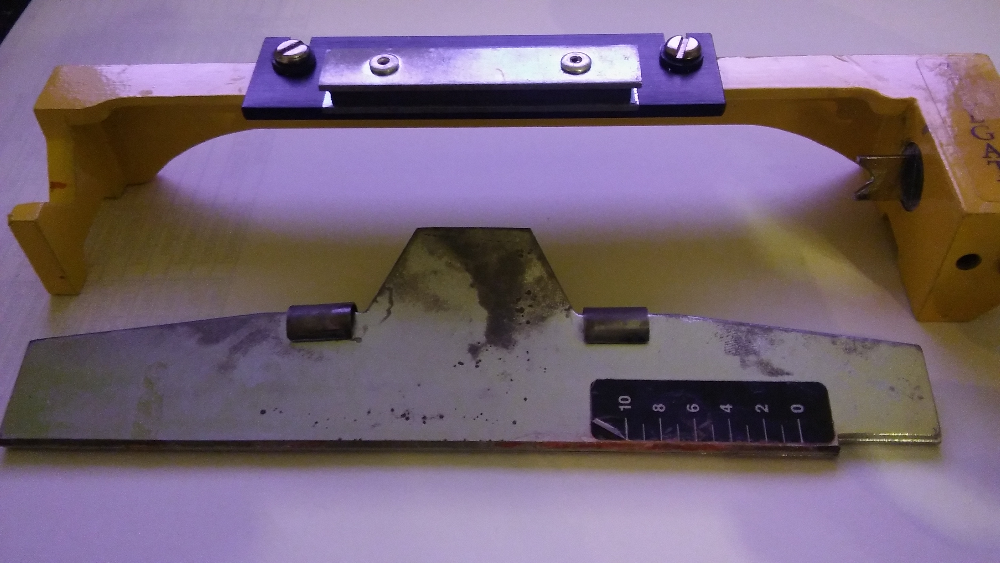

Habe ein uraltes Teil von Tollgate, über 35 Jahre alt aber immer noch brauchbar. Klebt zwar jeweils nur ein Vane aber da ich mit Sekundenkleber-Gel arbeite, geht es eigentlich recht flott.
Foto oder es ist nicht wahr.
