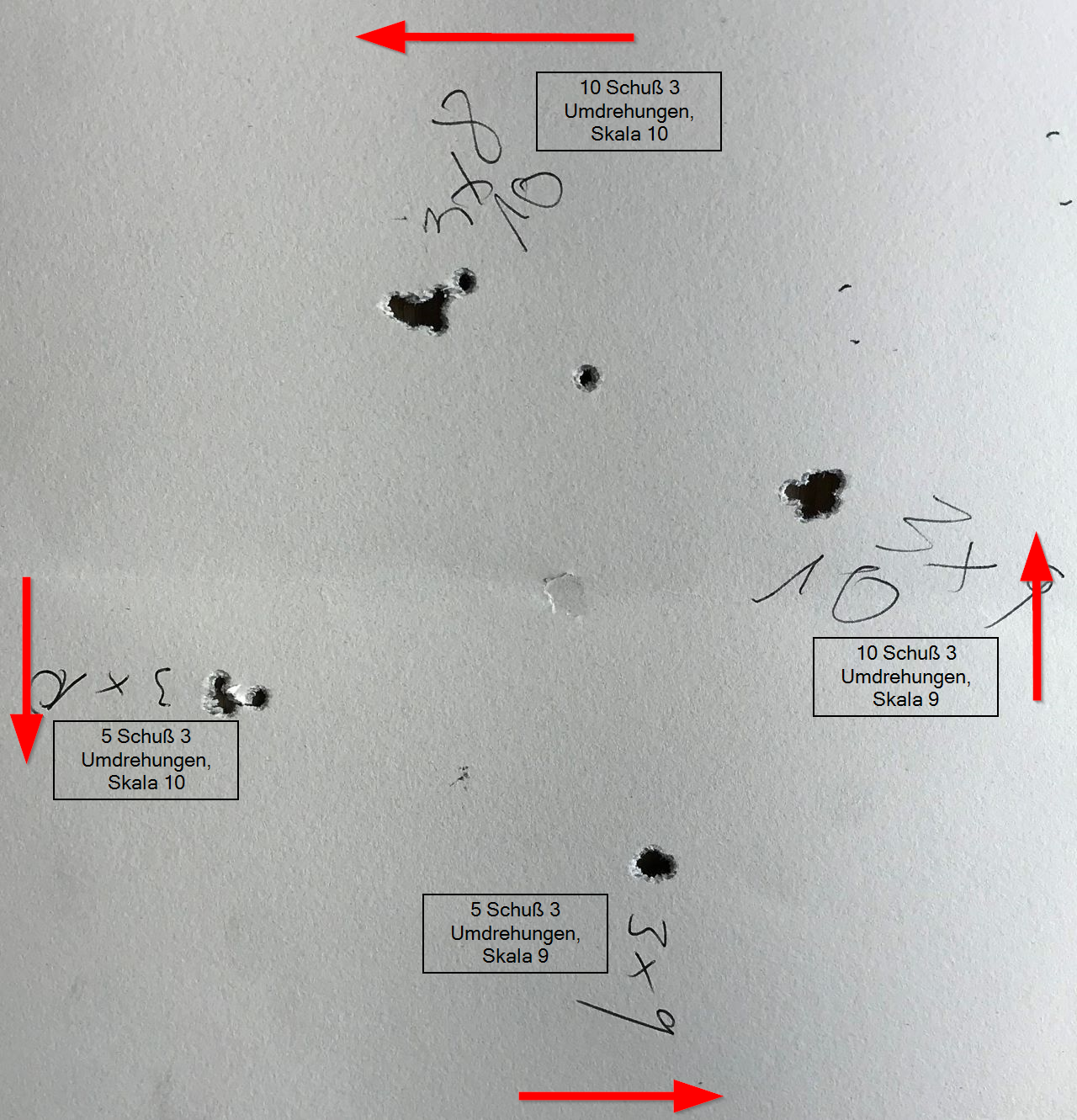

  • Hallo Wolfgang,
    ich habe von Starik die Tube mit 32 cm auf einem Anschütz 1913. Die längere Visierlinie ist angenehm, ich verwende die auch stehend ;)
    Mir ist die eingeschossene Munition ausgegangen, habe aber noch Restbestände vom Vorgänger Gewehr da und dachte probier die mal aus. Ca. 10 Jahre alte Schönebeck SK Standard. Gesagt, getan:
    Bei uns auf dem Stand in die Schießmaschine eingespannt (im Schaft) und die ersten 5 Schuss ohne Änderung am Tuningring -> Katastrophe. Streuung vertikal über 2,5 cm. Tuningring mehrfachst verstellt und die vertikale Streuung (nur die wird nach meinem Verständnis beeinflusst) wurde wesentlich geringer. Aktuelle Einstellung ergibt bei 10 Schuss ein Loch mit geschätzten 1,6 cm Durchmesser und schön rund. Habe ich in dieser Form nicht erwartet und bin gespannt, wie morgen der Rundenwettkampf Landesliga läuft...
    Ich hoffe, dass das weiterhilft.
    PS: wenn ich dran denke mache ich Bilder von den Testscheiben.

  • 1. Habe erst vor einigen Wochen ausgetestete Wettkampfmunition gekauft und nun ist die Frage ob und wie sich nach einem Umbau (originale Alu Tube ab und die längere Carbon Starik Tube an) der Streukreis ändert?
    Das kann nur ein neuer Test klären.

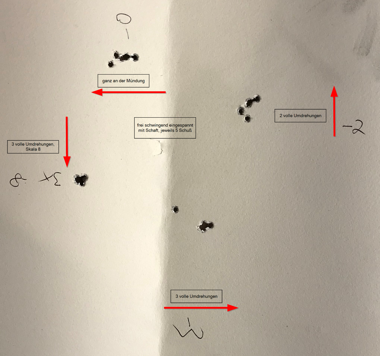

  • Im Anhang die beschrifteten Bilder meines Tests. Dieser wurde mit einer alten (2007 gekauft), nicht für dieses Gewehr eingeschossenen, Schönebeck Standard durchgeführt. Die Schießmaschine spannt den Schaft so ein, dass er zurückfedert. Es wurde direkt durchgeschossen, d.h. ohne übliche Wartezeit zwischen den einzelnen Schüssen.
  • Vielen Dank für deine Ausführungen!
    Dann wird es wohl so sein, dass in einem Lauf einmal ausgetestete Munition auch mit der Starik Tube nach einer Einstellung gute Ergebnisse liefern wird!?
    Bei deiner Korngröße von 3,5 gehe ich mal davon aus, dass du kein Adlerauge verwendest?
    Walther KK500 Senior
    Grünig + Elmiger Racer 3
    Steyr Challenge E Auflage
    MatchGuns MG2E / MG2E RF
    MG2
    Hämmerli FP
  • Gern geschehen :)
    Das wird mit der Tube nur besser. Schau dir mal die Anleitung bei Starik auf seiner Webseite an, ist sehr interessant.
    Adlerauge verwende ich keins, dürfte zwar mittlerweile, habe mich bis dato noch nicht dran getraut.
