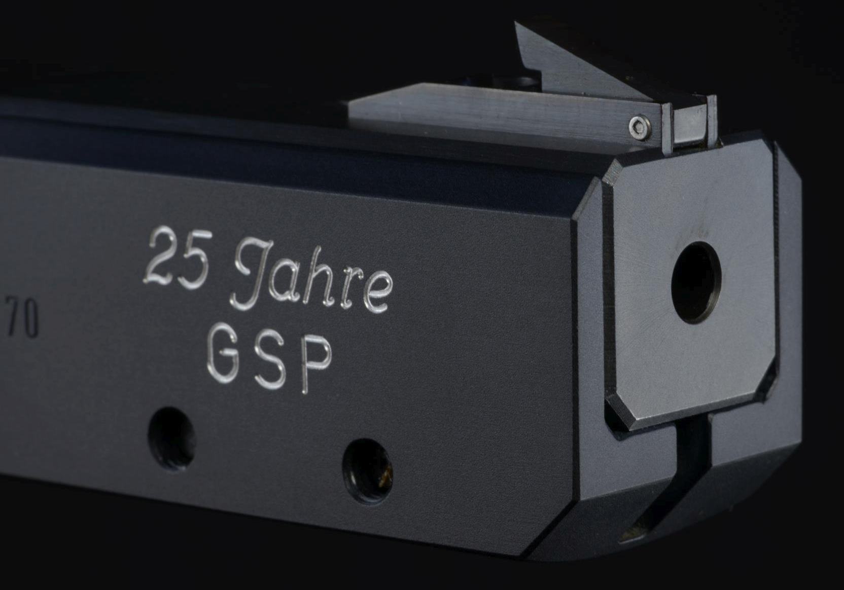

Laufbeschwerung an Walther GSP verrutscht ständig ... und kann ich die Verschlussgewichte (.32 S&W) etwas verringern?
    hat jemand einen guten Tipp wie man die Laufbeschwerung am Verrutschen hindern kann?
    Die Beschwerung wird nur mit zwei Inbus ZylinderkopfsSchrauben geklemmt. Mehr als festziehen geht ja nicht ...
    Das Gewicht sollte weiterhin zwischen dem 22er und 32er System gewechselt werden können.

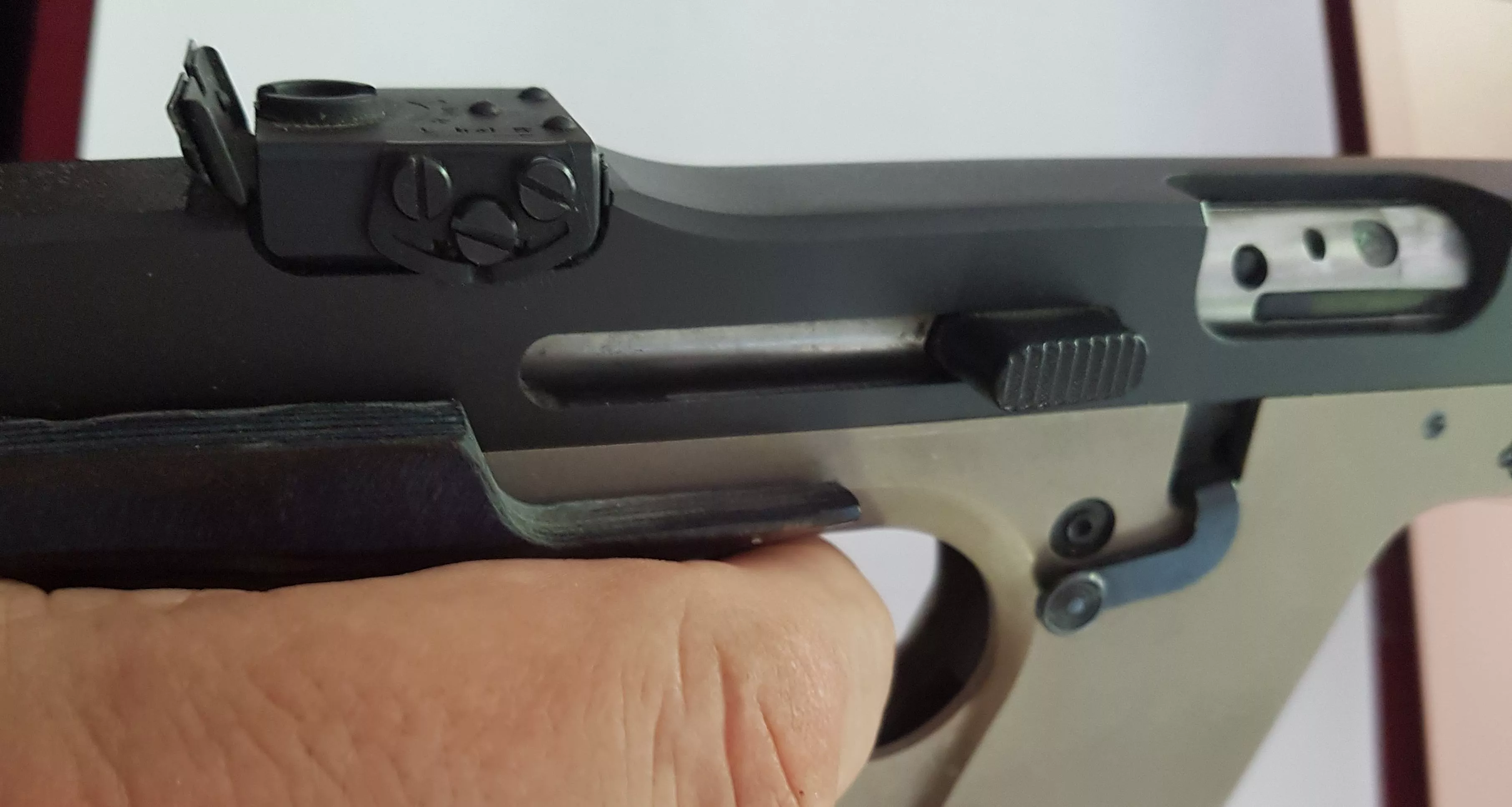

    Und die Gewichte vom .32er-Feder-Masse-Verschluss, hat die jemand von euch mal im Gewicht reduziert?
    Das rechte Gewicht streift den Knöchel von meinem Abzugsfinger (Fingermittelgelenk).
    Jetzt ist zwar das 22er-System aufgesetzt, aber die Aussparung in dem für die GSP umgebauten Benelli-Griff macht deutlich, wo das Spanngriffgewicht meinen Zeigefinger touchiert.

    Ich bin auch nicht der erste, der die Frage nach der Anpassung der Griffklötze gestellt hat, weil die die Finger touchieren. Er sagte, dass man da wohl 10 g abschleifen könnte, ohne Nachteile zu bekommen, insbesondere wenn man keine harte Fabrikladung einsetzen würde, sondern eine angepasste Wiederladung.
    Spanngriff plus Verschlussstück wiegen zusammen 220 g, ein Griffklotz anteilige 35 g. 10 g wären also nur 4,5 % vom Gesamtgewicht.
    Laut Chr. Bauer könnte die leichtere Verschlussmasse in einer GSP dafür sorgen, dass der Verschluss zu stark beschleunigt wird und die GSP damit zu schlagen beginnt, ggf. auch der Hahn durch die Erschütterung nicht mehr sauber gefangen würde. Wenn man es übertrieben hätte, die Griffklötze könnte man beim Service bei den Meisterschaften auch einfach nachkaufen.

  • Beim Laufgewicht hilft nur, die Schrauben bombenfest anziehen. Die lange Seite vom Schlüssel als Hebel nutzen. Und die Flächen vorher entölen.

    also die Gewichte kann ich schon etwas bearbeiten, aber man sollte sich bewusst sein, das man damit, wenn man zu viel Gewicht abnimmt Funktionsstörungen an der Waffe provoziert. Zu fester Rückschlag usw.
