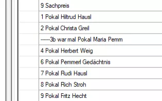

    Ich benenne die schießabende fortlaufend 1,2,3,... und hänge den namen des Pokalstifters an. Selbst könige laufen darin bei uns mit.

  • mit der funktion
    "wertung wird nur kombiniert geschossen" kann ich vergangene schießabende schnell und einfach für alle ausblenden.
    Der titel für diesen knopf ist eigentlich falsch gewählt und würde mit "Unsichtbar" besserpassen.
