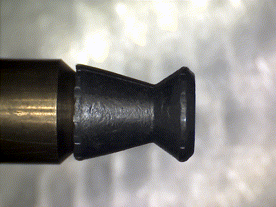

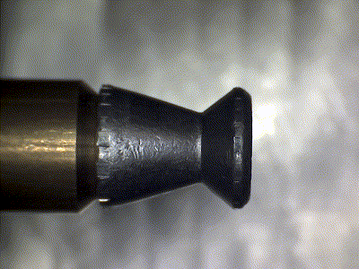

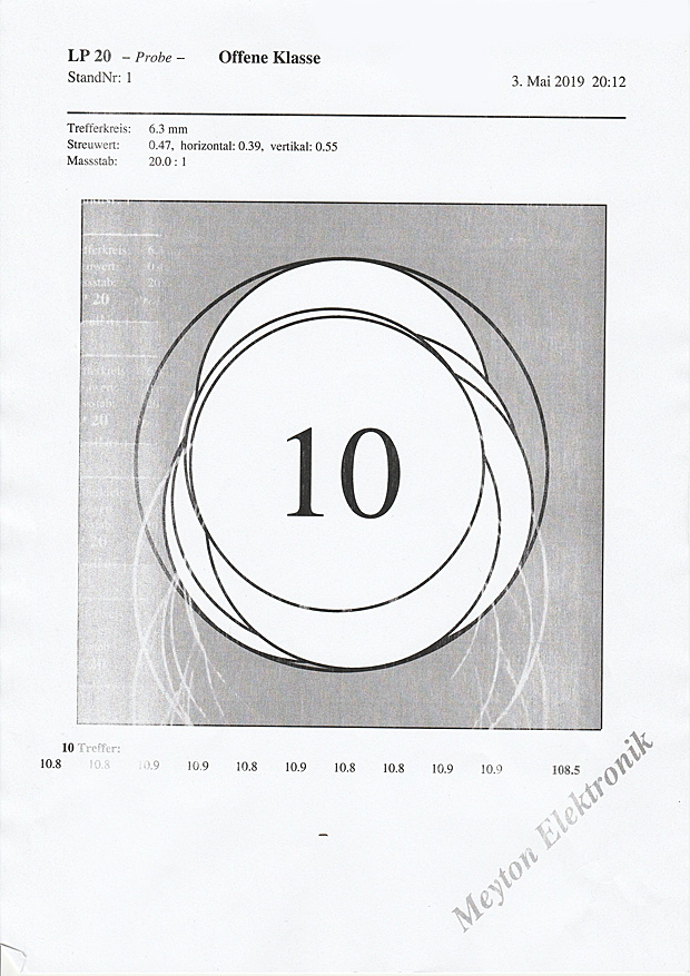

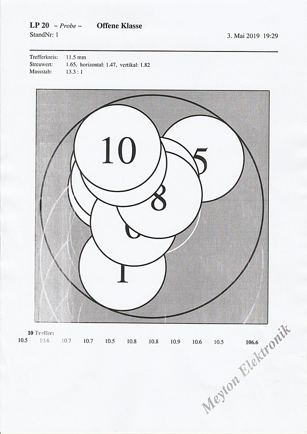

    Ja ich schieße auch die Training zum Training. Zum Wettkampf die R10. Aber ich schiesse zum Training mit der Training besser als zum Wettkampf mit der R10. Aber das ist sicher verständlich. Ich glaube, das das mit der Kopfgröße überbewertet wird. Ich kann immer wieder nur vorführen, das ich einen Diabolo rückwerts in die 10 schiesse und einen breitgetretenen Diabolo, der am Boden liegt immer noch auf 10,0 schiesse. Vorausgesetzt eine gute moderne Sportwaffe und Diabolos die fertigungsbedingt keine Gewichtsabweichung haben und natürlich ordentlich Luft dahinter. Mit einer ausgeleierten Vereins- Feinwerkbau 65 geht das natürlich nicht. 7,5 Joul müssen es schon sein, damit sich ein breitgetretener Diabolo wieder rund quetscht eher er den Lauf verläßt.
