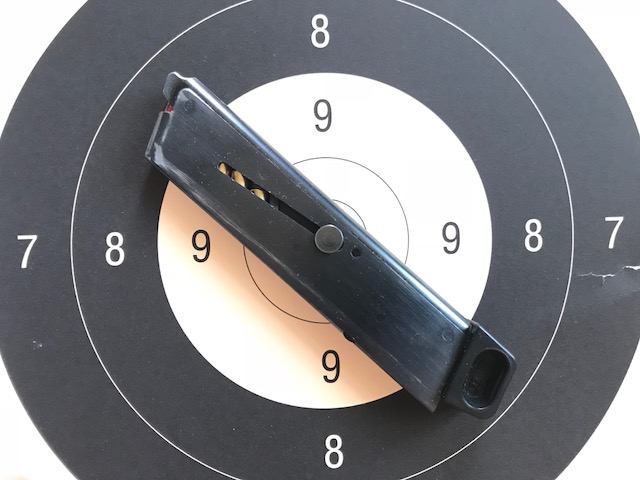

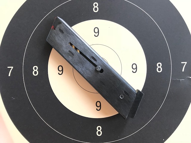

    Was liegt da bei Experimentierfreude und inzwischen beeindruckend gestiegenen Preisen für die Magazine von Feinwerkbau näher, als zu testen, ob die Magazine der IZH-35 ebensogut in der AW93 funktionieren.
    Kurz gesagt, es geht anstandslos. Und für den aktuellen Neupreis des Magazins von Feinwerkbau von ca. 80 Euro gibt es vier neuwertige Magazine aus Ischewsk.
    Man muss halt ein wenig bastelafin sein und am Magazinboden etwas von der vorstehenden Kunststoffnase abschneiden, -sägen oder -feilen.

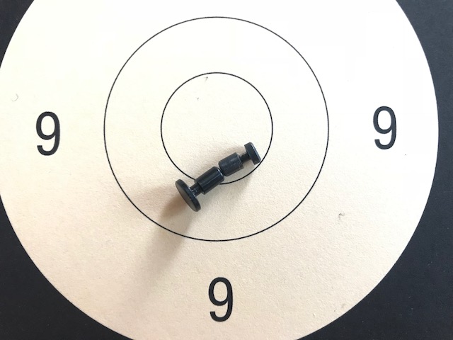

    Der schmale Magazinknopf ist dem an den ersten AW93-Magazinen sehr ähnlich und drückt ebenso wie bei AW93 ohne automatischen Schlittenfang auch bei AW93 mit automatischem Schlittenfang den Schlittenfanghebel nicht (!) nach oben.
    Man könnte zwar einen, größeren Magazinknopf von neuen AW93-Magazinen montieren um den automatischen Schlittenfang zu aktivieren, aber der Knopf passt nicht ohne weiteres zu den IZH35-Magazingehäusen (umgekehrt geht es aber).
    Dafür müsste man dort den Schlitz für den Magazinknopf ein wenig verbreitern oder den Durchmesser des Schiebers vergrößern, was man z.B. lösen könnte, indem man um den Knopf des
    IZH-35 Magaznins eine dünne Unterlegscheibe (hart) auflötet.
    Wenn dann würde ich die Bearbeitung des Knopfes bevorzugen, aber ich nutze manchmal eine Notlösung, mit der sich auch verhindern lässt, dass nach dem letzten Schuss der Verschluss ungebremst auf den Bereich um das Patronenlager auftrifft: ich lade als erstes eine Pufferpatrone, die nach dem letzten Schuss vom Verschluss zugeführt wird und dabei den Verschluss erheblich abbremst.
    In Wettkämpfen verpönt bis verboten (es sind ja dann streng genommen 6 Patronen im Magazin), aber im Training schont es die Waffe.
    6 Patronen passen übrigens auch in das AW93-Standardmagazin mit großem Magazinknopf aber das Magazin passt nicht mehr vollständig in den Magazinschacht da der Knopf am Griffstück hängenbleibt.
