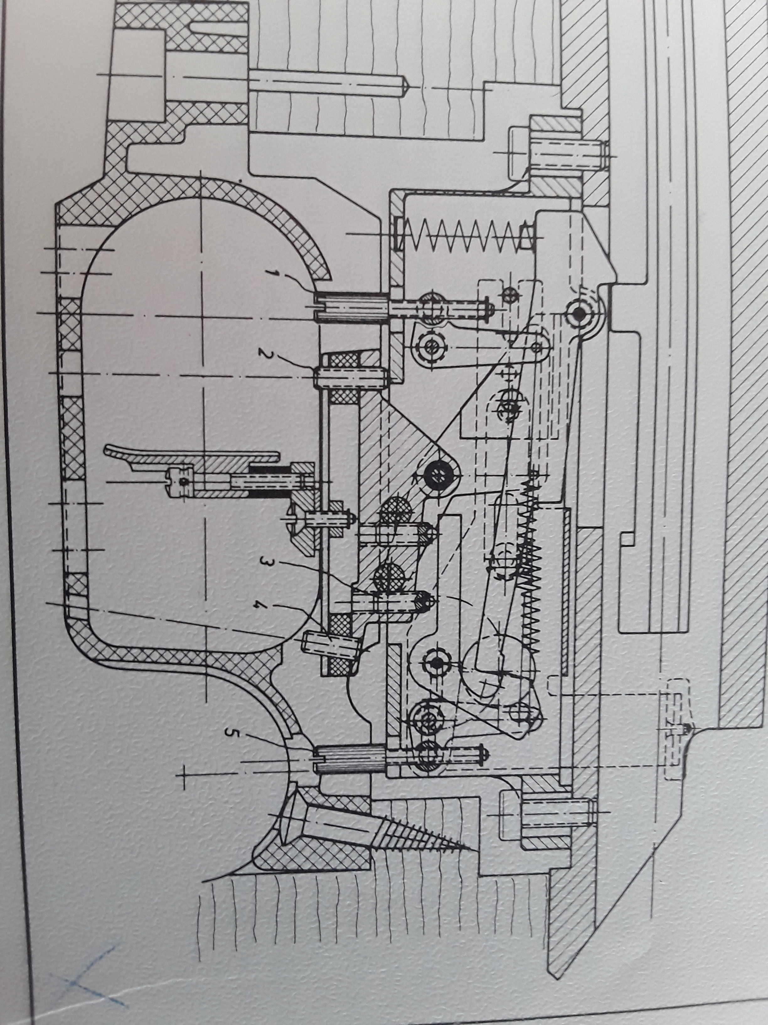

Hallo ich hab mir ein KK Diana 820 zugelegt jetzt meine
Fragen kann man noch irgendwo Unterlagen für das Gewehr bekomm ich wollte den
Abzug einstellen hat aber nicht so funktioniert

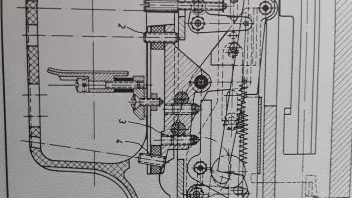

Hoffe ich konnt mit den Bildern helfen. Sind aus der Gebrauchsanweisung Diana 820 S abfotografiert .
Gruß Martin
Super Danke für die Bilder damit komme ich weiter
Bernd
