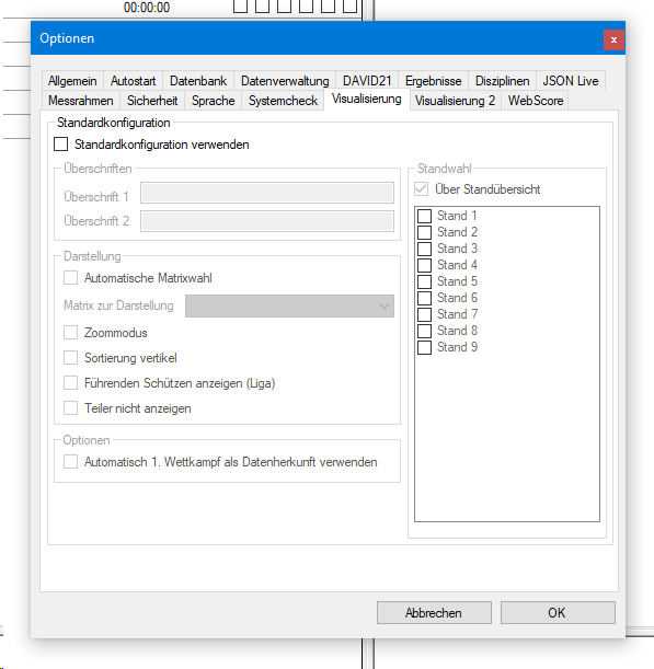

    Nur nach dem Update der Visualisierung funktionierte diese nur einmal kurz, so dass ich die neue Optik erkennen konnte.
    Die Visualisierung lässt sich einschalten, es startet aber nur das Bild und die Stände lassen sich nicht einschalten, so dass man keine Scheibenanzeige in der Visu bekommt.

  • Moin,
    Frage vorab, wird das VIZ verbunden?
    läuft deine visualisirung auf dem Server-PC?
    WENN NEIN - Beachte diese Menüs:
    WENN JA - Beachte diese Menüs
    mfg daniel

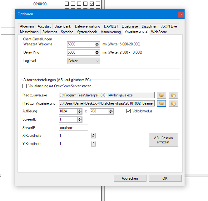

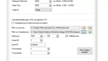

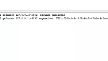

  • Hallo Daniel,
    ich kann die Visu (Beamerview) mit der "Start.bat" starten und auch vom Optiscore starten lassen, das funktioniert.

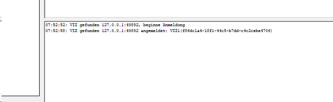

    Die Visu wird auch verbunden, d.h. ich erhalte in der Optiscore unten eine Verbindungsmeldung.
    Ich habe auch die Haken gesetzt, nur die Scheiben werden in der Visu nicht angezeigt.
    Und ja, die Visu, also der Beamerview, läuft auf dem selben PC.
    Das komische ist ja, dass es einmal funktionierte und obwohl nichts verändert wurde, ging es dann nicht mehr.

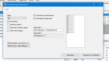

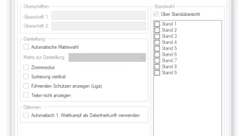

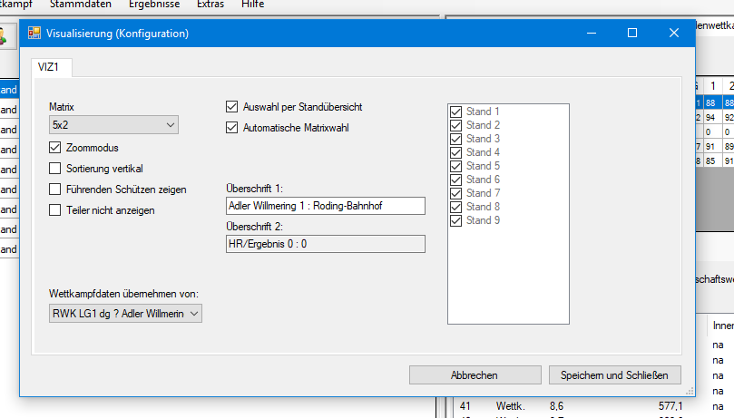

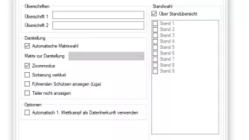

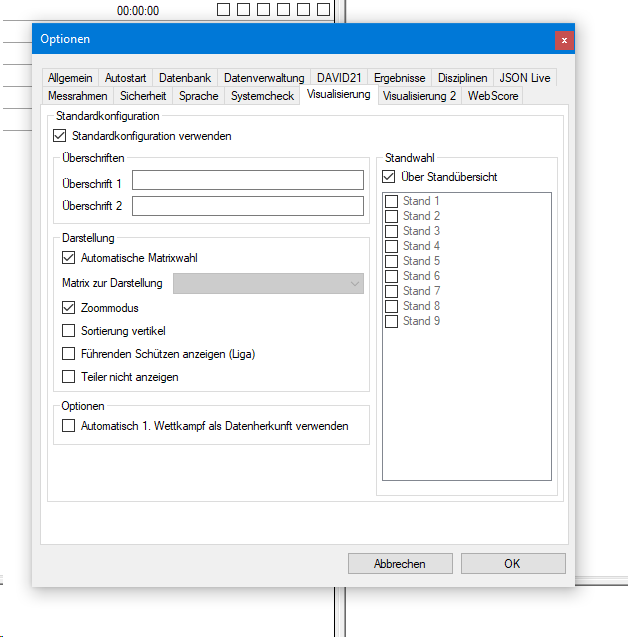

    Veränder mal die Werte von Daniels 2. Bild und starte danach die OSS neu.
    Wenn alles verbunden ist, liegt es nur irgendwo an der Übertragung der Standeinstellung.
  • Hallo zusammen :-)
    DAAANKEEEE !!! ....es hat geklappt.
    Habe die Einstellungen von dir Daniel genommen...und siehe da, schwupps, es klappt!

  • Und jetzt noch mal ein HInweis, wie du den Rundenwettkampf samt hochrechnung hinkriegst:
    - Rundenwettkampf geöfnnet und fertig zusammengestellt
    - bei den zu wertenden Schützen ankreuzen, du musst es für die visualisierung nur schon von beginn an "richtig" ankreuzen, da daraus die hochrechnung erzeugt wird.
    - einstellmenü öffnen
    - den RWK als Hochrechnungsquelle einstellen
    - solltest du zum ende hin (aber vor dem letzten schuss) feststellen, dass ein anderer schütze zu werten ist, musst du nur das häckchen umsetzen , die hochrechnung wird automatisch angepasst.
    mfsg daniel
