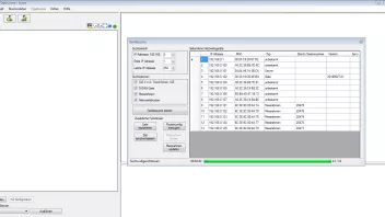

  • Nach der Neuinstallation vom Optic Server startet ich diesen es erscheinen aber unsere Stände nicht mehr in der Anzeige. Über die Gerätesuche werden aber alle Stände und das Gate gefunden, was mache ich falsch?
    Danke für Eure Hilfe

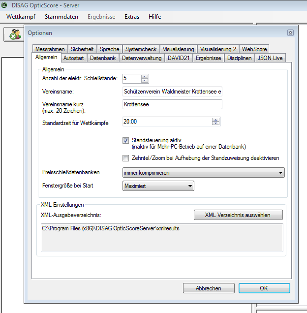

    danke für die Antwort Stände sind richtig eingestellt. OSS habe ich auch bereits neu installiert, hab dadurch die ganzen Schützen verloren. Bin echt am Verzweifeln. Weiß echt nicht, was ich falsch mache.

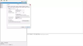

    Was mir in den Optionen noch aufgefallen ist, der Reiter Autostart zeigt nichts an.

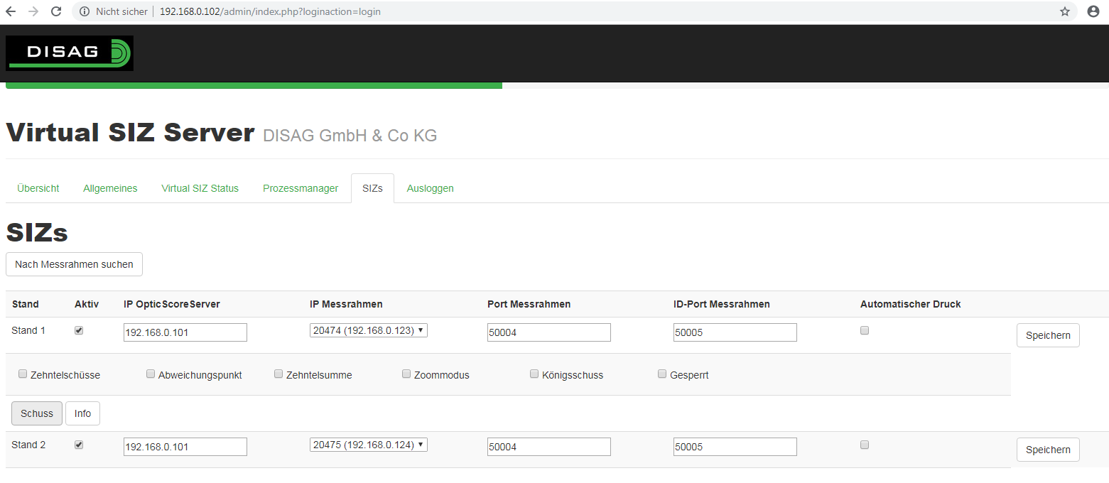

    kannst du noch über den Browser auf das gate zugreifen? nutze dazu den microsoft internetexplorer (den gibt s immer noch in win 10)
    wenn nein hast du ein netzwerkproblem, das ich ähnlich bei einem Verein in letzter zeit wieder korrigieren musste.

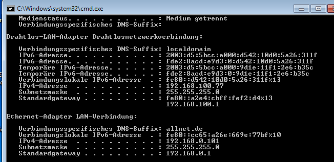

    Hat dein serverpc die ip 192.168.0.101 ? (status der netzwerkkarte)
    hat der serverpc die LAN verbindung an? ist Wlan aus?
    kannst du mit dem browser das gate erreichen? seine internetadresse ist (anstatt www....) 192.168.0.102
    ist das gate richtig konfiguriert?

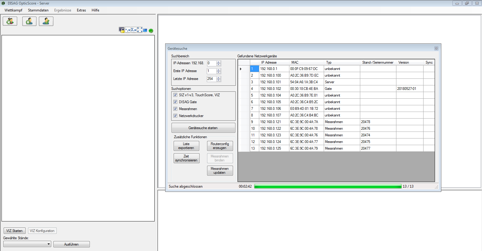

    Ich nehme an, dass alle Messrahmen und das Gate gefunden werden. Wenn dem so ist, dann prüfe

    2. ob die IP-Adresse des Servers die 192.168.0.101 ist. Diese wird in den DHCP Reservierungen im Router eingestellt und sofern man nicht einen anderen PC oder zwischen LAN- und WLAN-Verbindung am Server wechselt immer gleich.
    Server: 192.168.0.101
    Gate: 192.168.0.102
    Steht alles im Installationshandbuch. Schritt für Schritt durchführen, dann geht es am Ende auch.
  • Firewall und Defender sind richtig konfiguriert, bzw. Ausnahmen gesetzt. PC hat die 101 als LAN gesetzt. In Systemsteuerung verankert. Aber irgendwie bin ich da zu dumm für.

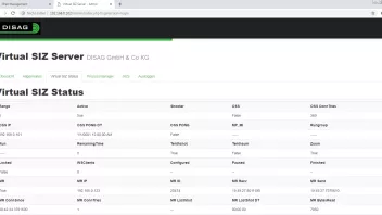

  • ich sehe auf bild 7/8 dass keine >>nicht-verbundenen<< stände angezeigt werden.
    meiner erfahrung nach zeigt das serverprogramm diese aber selbst dann an, wenn das gate nicht erreichbar ist. Oder wie bei mir zuhause, noch nie verbunden war. Den fehler nachstellen kann ich ,wenn ich die zahl der elektr. stände auf "0" stelle.
    Ergo: es liegt ein fehler irgendwo innerhalb des serverpc´s vor.
    evtl kann dir ein blick in die registry helfen, ob die stände auch dort eingetragen sind...sie sollten es...
    der pfad ist: Computer\HKEY_CURRENT_USER\Software\DisagOSS
    der wert ist gespeichert unter ""ranges_count""

    Wir haben seit heute folgendes Problem. Unsere Anlage wurde um 3 Stände erweitert. Die Werkseinstellungen für die neuen Stände sind auf "1". Es konnten mit dem Taster die Standauswahl nicht verändert werden. Daher im Handbuch nachgeschlagen und da wird auf den Router verwiesen, dass die Messrahmen eine IP-Adresse benötigen würden. Da wir keinen direkten Internetzugang haben, haben wir übers Handy die Adresse des Routers 192.168.0.1 aufgerufen. Es wurden weder Benutzer noch Passwort erfragt. Nach Suche nach DHCP Reservation (laut Handbuch) wurde aber nichts angezeigt und nachdem die Verbindung über das Handy abgebrochen wurde konnte kein neuerlicher Login gestartet werden. Seitdem gibt es keinerlei Verbindungen zu den Geräten (Gate, Messrahmen, Drucker, etc.) auch in der Suche im OptiScore Server. Hat die Anwahl des Routers nun alle Netzwerkverbindungen gelöscht? Vor der Internetverbindung konnte auf die alten Stände das Update für das SIZ (nach Abschaltung der neuen Clients, die ja bedingt durch die Werks-Einstellung Stand "1" einen Programmabbruch verursachen haben) übertragen werden.

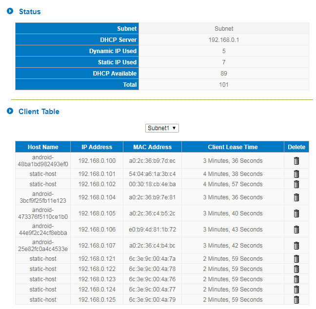

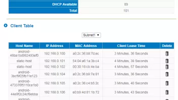

    wenn im router der dhcp-server aktiviert ist, (das ist er normalerweise!) vergibt er an die neu hinzugekommenen geräte zufällige ip-adressen aus einem vorgegebenen bereich. Welche ipadresse das jeweilige netzwerkgerät (tablet, handy, pc, drucker) hat, kann man in den einstellungen der wlan/lankarte nachsehen.
    Geräte wie das gate (ohne monitor) identifiert man mit dem ausschlussverfahren bzw. nur die notwendigsten geräte einschalten/ mit strom versorgen.
    In der reservation list kannst du bestimmten geräten (identifiziert durch ihre MAC-Adresse) eine bleibende IP zuweisen. Dabei gibt es für die disaganlage gewisse vorgaben: Der server unbedingt unter 192.168.0.101; Das gate unter 192.168.0.102
    habt ihr 10 stände oder weniger empfhiehlt sich:
    messrahmen sinnigerweise mit 192.168.0.111 und aufsteigend
    tablets sinnigerweise mit 192.168.0.121 und aufsteigend
    nach dem festlegen der ip-adressen wird die config am router gespeichert.

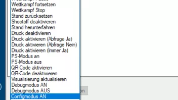

    um änderungen an der konfig des gate vorzunehmen, gibt es einen extra haken für den konfig-modus in der übersicht des gate,
    alternativ kann er über das OSS einmalig gestartet werden (glaub ich)

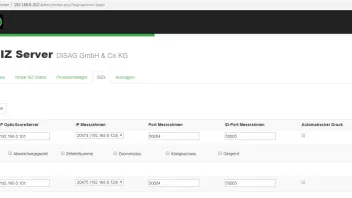

    Selbst probleme am gate gelöst: die eintragungsfelder am gate blieben leer: hier habe ich einen anderen browser verwendet, den chrome geschlossen und die config mit dem IE gemacht.

  • Da wir keinen direkten Internetzugang haben, haben wir übers Handy die Adresse des Routers 192.168.0.1 aufgerufen.
    Ob Internet da ist oder nicht macht keinen Unterschied. Der Router ist bei euch im Schützenhaus, d.h. man kann vor Ort mit PC, Handy, etc. darauf zugreifen.
    Ich geh jetzt mal davon aus, dass die SIZs und Messrahmen über Netzwerk bei euch kommunizieren, dann stimmt es. Die IP Adresse der Messrahmen darf sich nicht ändern -> DHCP Reservierung im Router

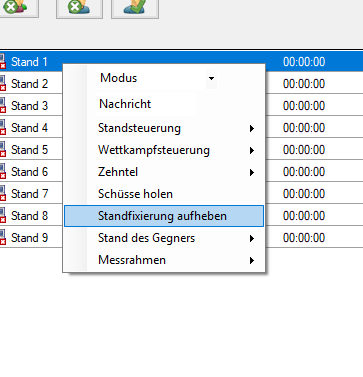

    Sobald ihr euren Router wieder ordentlich konfiguriert habt und die "alte" Anlage soweit läuft, lasst euren Stand 1 aus, startet eines der neuen SIZs und dann könnt ihr wie kulzer daniel beschrieben die Standfixierung aufheben.

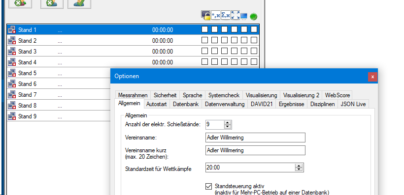

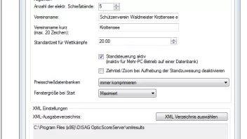

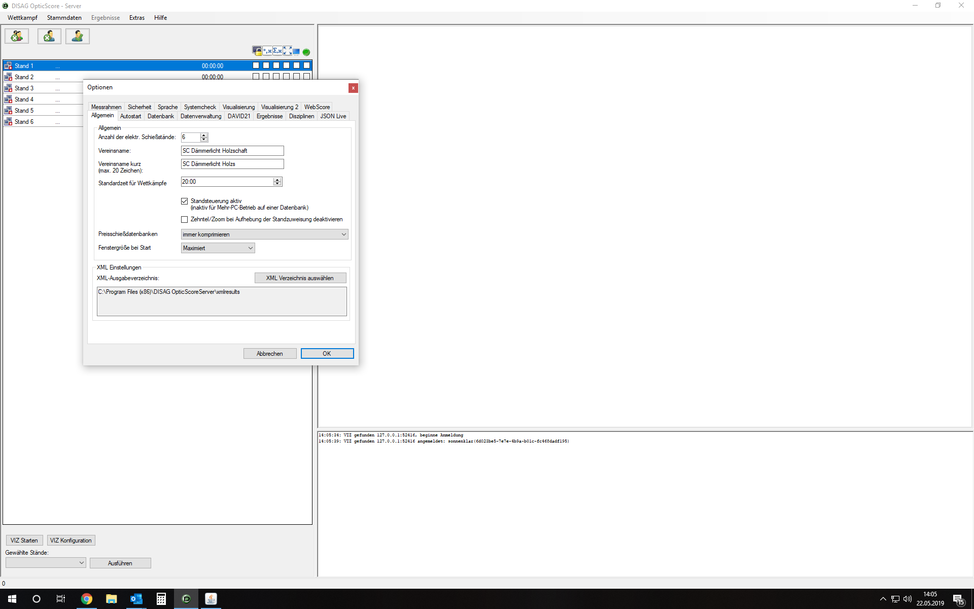

    Die Anlage hat die Stände, Drucker, Gate nicht mehr gefunden, weil ich in Extras "optionen" das Häkchen von "Standsteuerung aktiv" entfernt habe. Ich habe mich am nächsten Tag gefragt, was zuletzt getan wurde, bevor die Verbindungen gelöscht wurden. Soweit geht das wieder.
