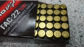

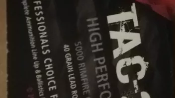

    Hallo, wir/ ich habe die Norma Tac mal auf 100m geschossen und war beeindruckt. Auf 200m auch klasse und auf 300m hat sie einen 10cm Streukreis hinterlassen. Eine Schachtel für € 4,30 was will man mehr eine 5000er Kiste !!

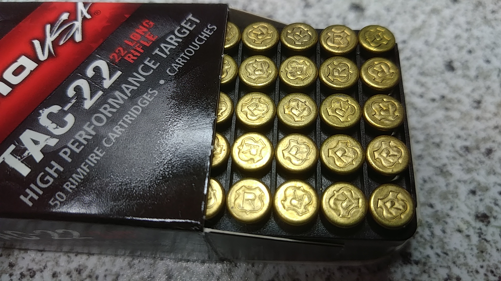

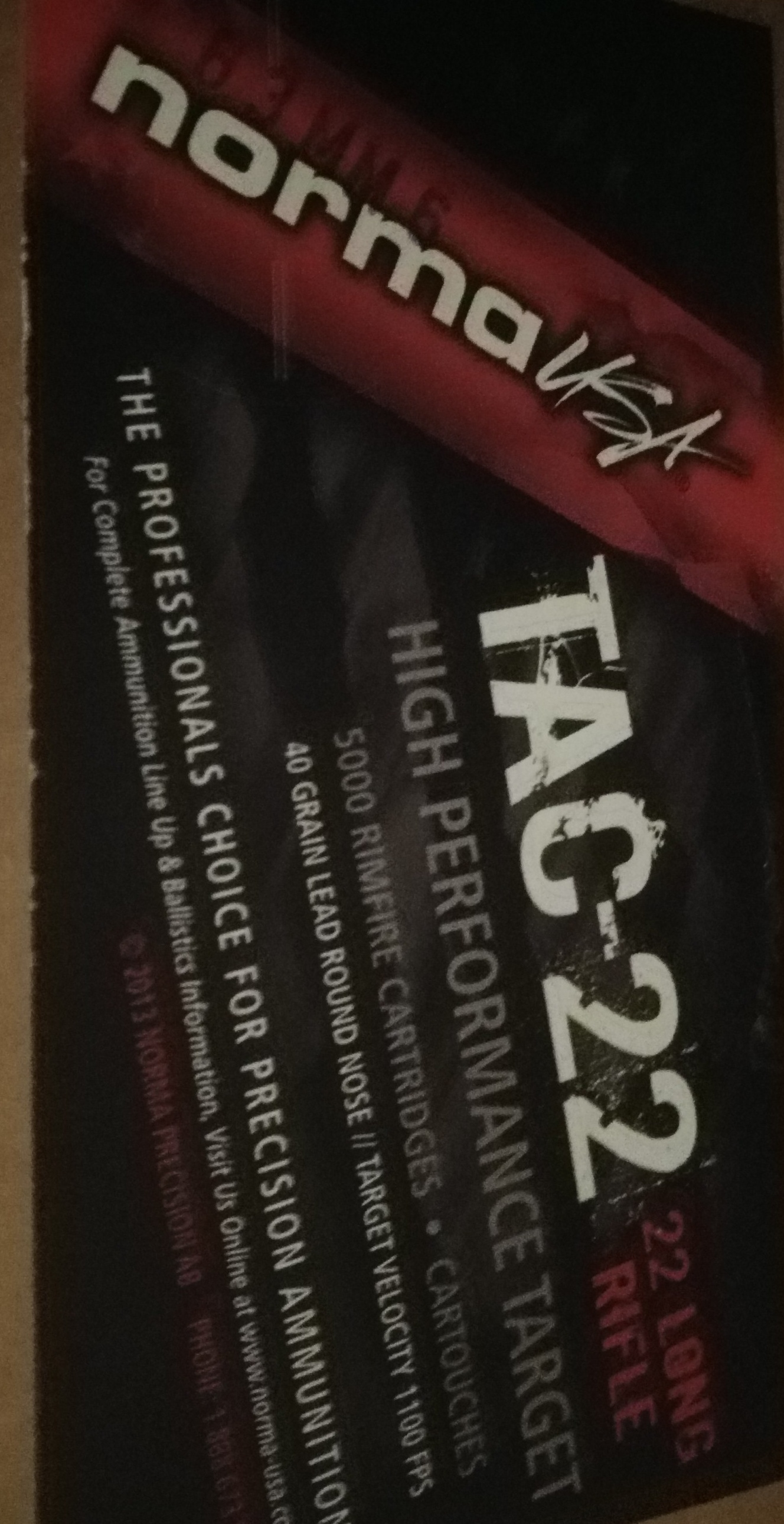

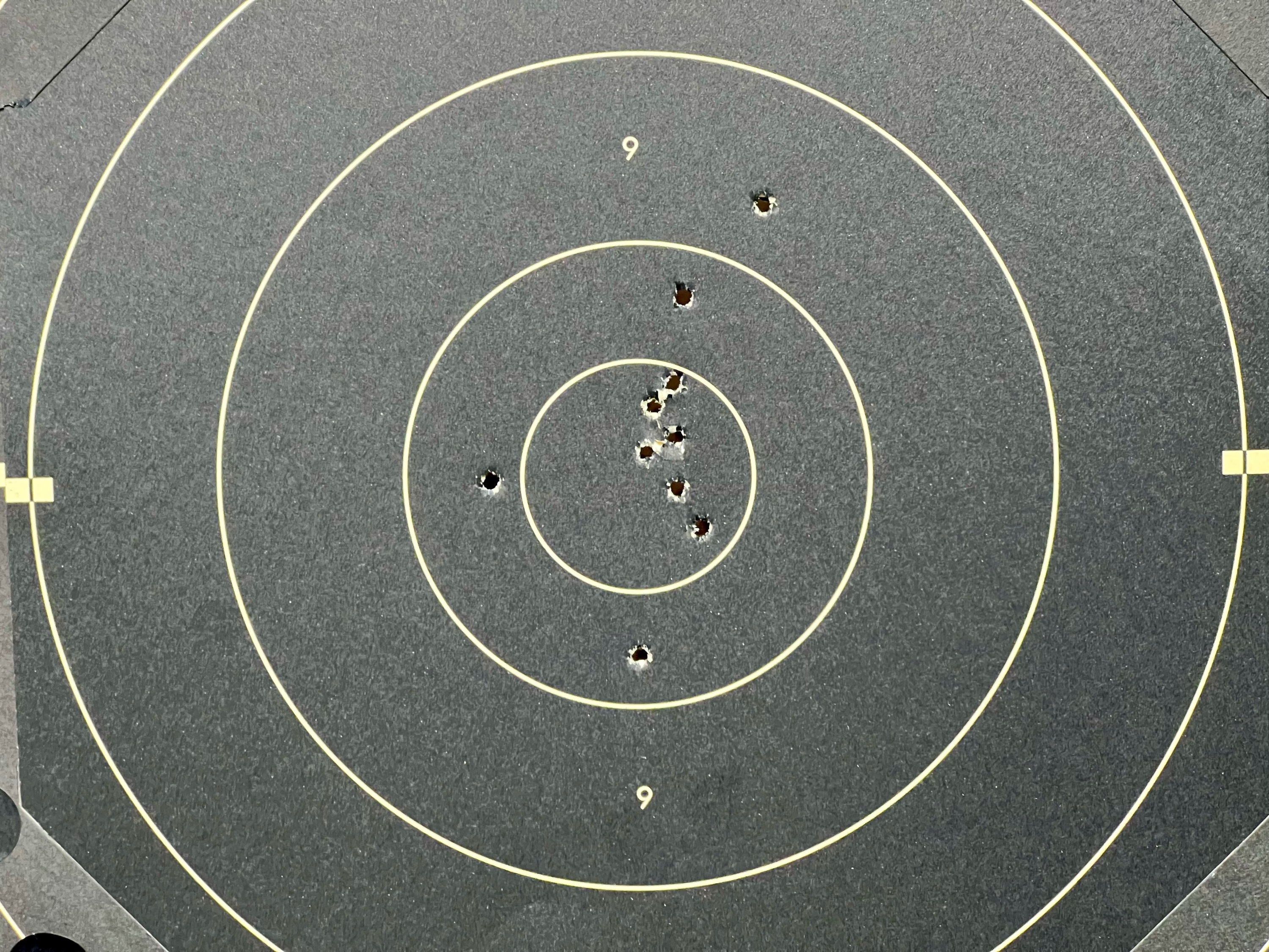

  • Ich verwende die TAC-22 mit meiner Tippmann M4-22 in erster Linie zum Fallplattenschießen.
    Sie (die Charge, die ich auch in größerer Menge gekauft habe) hatte auch auf 50m aus genau meiner Waffe den besten Streukreis von den Patronen, die bei mir im Schrank lagern - abgesehen von Eley, die ich nicht durch einen Selbstlader delaboriere, bei dem Preis. Und auch keine Störungen.
    Wie immer bei Langwaffen: Das Los muss mit der speziellen Waffe harmonisieren. Kurzwaffen sind da wesentlich weniger zickig.
