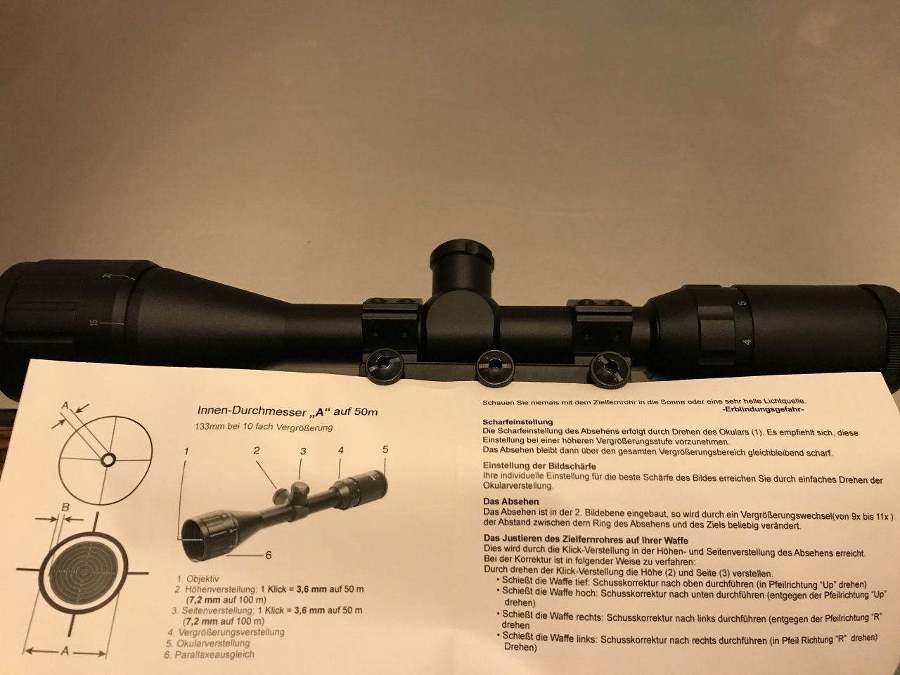

  • 120€ "Asien-Glas" gekauft von und bei Simalux, 4-12x 44mm mit Ringabsehen. Zum schnellen Scheibenschießen auf 50m, also für die schnelle und intuitive Zielaufnahme (Spiegel bei ca. 8x vom Ring mit etwas Licht dazwischen umschlossen) gefällt mir das bislang sehr gut.
    Es kommt zwar nicht ganz aber doch recht nah an die Helligkeit meines Kahles 6x42 heran.
    Hier das Simalux (nein, kein Summilux ;-) auf der Herstellerseite:

    Gekauft hatte ich es als B-Ware direkt vom Hersteller, aber an dem originalverpackten ZF waren für mich keinerlei Macken zu finden.
    Ein echter Zielstachel oder ein Fadenkreuz ist natürlich variabler als das Ringabsehen der aktuellen Modelle.
    Die ersten Simalux-ZF mit Ringabsehen hatten noch einen winzigen, praktischen Zielpunkt in der Mitte des Rings. Den aktuellen Modellen fehlt dieser Zielpunkt.
    Die aktuellen Modelle haben aber eine Verstellung von 1/8 statt "nur" 1/4 MOA wie früher, aber zugegeben, gerade bei einem Ringabsehen macht die feinere Einstellung Sinn.
    Das Gefasel der Verkäufer und des Herstellers "Es lässt sich nur die Vergrößerung von 9x bis 11x benutzen" ist darin begründet, dass man in dem Vergrößerungsbereich den Ring am nächsten um den Scheibenspiegel legen kann.

  • Ein echter Zielstachel oder ein Fadenkreuz ist natürlich variabler als das Ringabsehen der aktuellen Modelle.
    Dieses Ring-Absehen der SIMALUX-ZFR scheint nur für die Anwendung auf DSB/ISSF-Scheiben hin entwickelt zu sein, da in anderen Verbänden, in denen mit ZFR geschossen wird, das Innere des Spiegels weiß ist - und/oder Leuchtabsehen verwendet werden dürfen.
    Also ein reines Nischenprodukt für eine ganz spezielle Verwendung.
  • Auf z.B. der BDS-Pistolenscheibe mit den weissen Innenringen hatte ich weder auf 25 noch 50 m Probleme. Die weisse Mitte hat sogar geholfen auf 25 m noch zielen zu können, was bei der DSB-Pistolenscheibe nicht mehr richtig klappt.
    Da bei dem Modell egal bei welcher Vergrößerung das Ringabsehen seine fixe Größe beibehält, kann man auch den Scheibenspiegel dieser BDS-Scheibe in das Ringabsehen hineinziehen.
    Die kleinen Präzisionsgewehrscheiben des BDS auf 50m (Durchmesser des Scheibenspiegels ~38 mm) sind tatsächlich etwas zu klein um dort den Ring eng um den Scheibenspiegel zu legen. Der liegt dann wie beim Schießen auf Schusspflaster weit darum herum.
    Aber ich dachte hier ging es um die DSB-Gewehrscheibe auf 50 m? Da passt das Simalux wie die Faust auf's Auge.
    Das Simalux dürfte auf 50 m je nach gewählter Vergrößerung Spiegelgrößen von schätzungsweise 9 - 28 cm umschließen.
