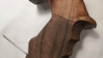

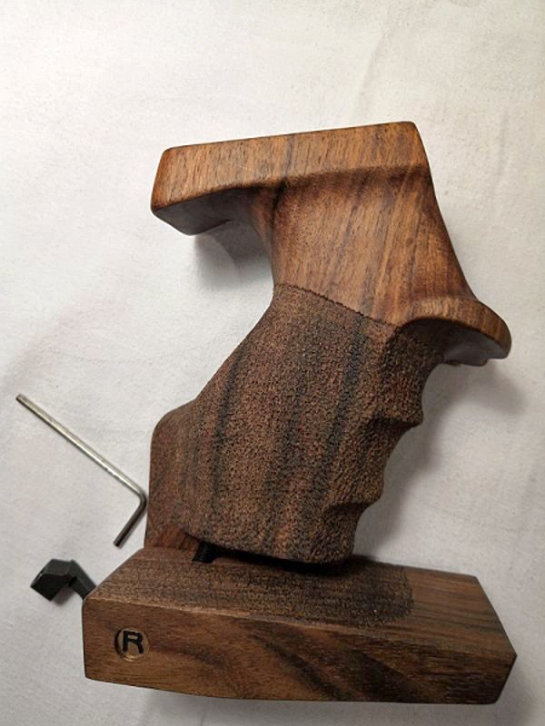

  • Na ich habe mir auf einem Online- Waffen- Markt einen Rink- Griff speziell für Auflageschiessen für 99 Euro Sofortkauf geleistet in XL, der paßt wie angegossen und hat noch etwas Luft im Maßkasten. Da hat sich der alte Sportschütze was einfallen lassen. Gerade beim Auflageschiessen ist kaum Spielraum, wenn man was unterbauen will in der Höhe und in der Länge ist auch noch etwas Luft.
    Gruß Peter
