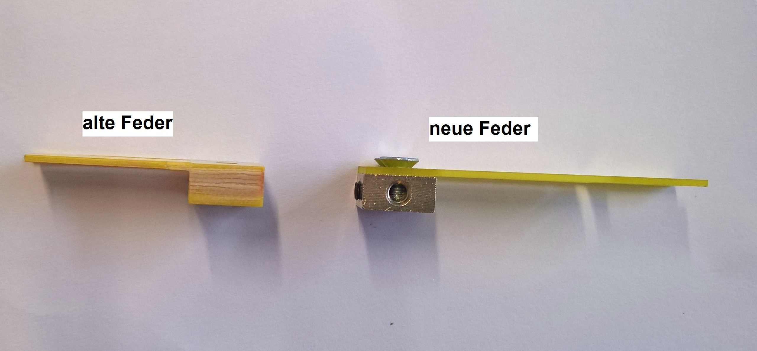

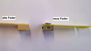

    Während der Rest der Anlage bisher (seit der Inbetriebnahme im August 2018) recht problemlos und zuverlässig funktioniert, haben wir mit den Zielbildwechslern richtig viele Probleme:
    1. brechen die Federn, die für die Bewegung des Kartons zuständig sind, auf Grund ihrer fragilen Konstruktion ständig ab - mittlerweile sind es nun schon vier Stück innerhalb eines halben Jahres.
    2. sind die von DISAG gelieferten Ersatzfedern etwas anders aufgebaut, als die mit der Anlage Gelieferten. Die Originalfedern sind verklebt, während die Ersatzfedern geschraubt sind, wodurch durch die Schraubenköpfe ein größerer Abstand entsteht. Dadurch passen die Ersatzteile nicht mehr richtig auf die Aufnahme des Motors, sondern rutschen darüber.
    3. funktionieren zwei Zielbildwechsler schon überhaupt nicht mehr und müssen nun eingeschickt und von DISAG überprüft werden.
    Dafür daß es sich eigentlich um eine recht plumpe Technik handelt (letztendlich ist es nicht mehr wie ein einfacher Elektromotor, der sich mal ca. 45° in die eine und dann wieder ca. 45° in die andere Richtung bewegt), sind die Dinger mit knapp 200,- € pro Stand ja recht teuer. Und dafür daß sie so teuer sind, sind sie allerdings recht unzuverlässig und sorgen somit für Unmut.
    Wie sind denn eure Erfahrungen mit diesen Zielbildwechslern? Haben wir rein zufällig 8 Montagsgeräte erwischt, oder haben andere Vereine ähnliche Probleme damit?

  • wenn ich das richtig sehe besteht die wechselfeder aus nem Holzblock und einem Kunststoffarm,......
    Epoxiplatine ohne Kupferbeschichtung oder auch mit in Streifen schneiden und auf passenden Schichtholzklotz kleben.....oder wenn kupfer drauf ist auf nen Messingklötzchen löten. Dann bohren und fest schrauben.
    Das wäre zwar Aufgabe des Herstellers, aber vielleicht ist es manchmal sinnvol selber etwas zu konstruieren und dem Hersteller die Idee zur Verfügung zu stellen.
    Viele Dinge werden nicht im Dauertest geprüft, sondern auf dem Reissbrett und mit 5 bis 15 zyklen,....
    Den Schraubenkopfbereich mit einem Senker zu bearbeiten wäre auch ein Weg.....
