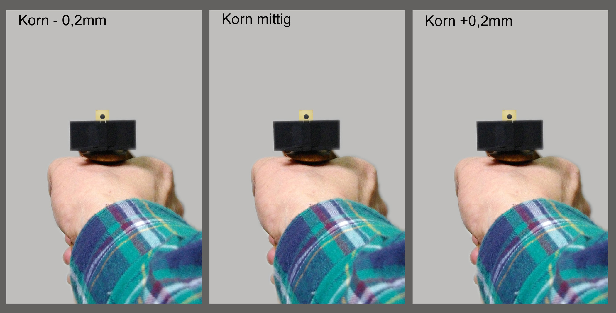

  • LP-Auflageschießen Grübeleien.
    Visierlänge Kimme-Korn, 365mm
    Kimmentiefe 2mm, (1/10 Kimmentiefe = 0,2mm)
    Korn 0,2mm zu tief, Trefferabweichung 5,48mm tief
    Korn 0,2mm zu hoch, Trefferabweichung 5,48mm hoch
    LP-Scheibe Wertung 1/10 = 0,8mm.
    Trefferabweichung 5,48mm : 0,8mm ~ 7 Zehntel-Ringe
    Vielleicht hilft Zielwasser.
    Gruß HdR

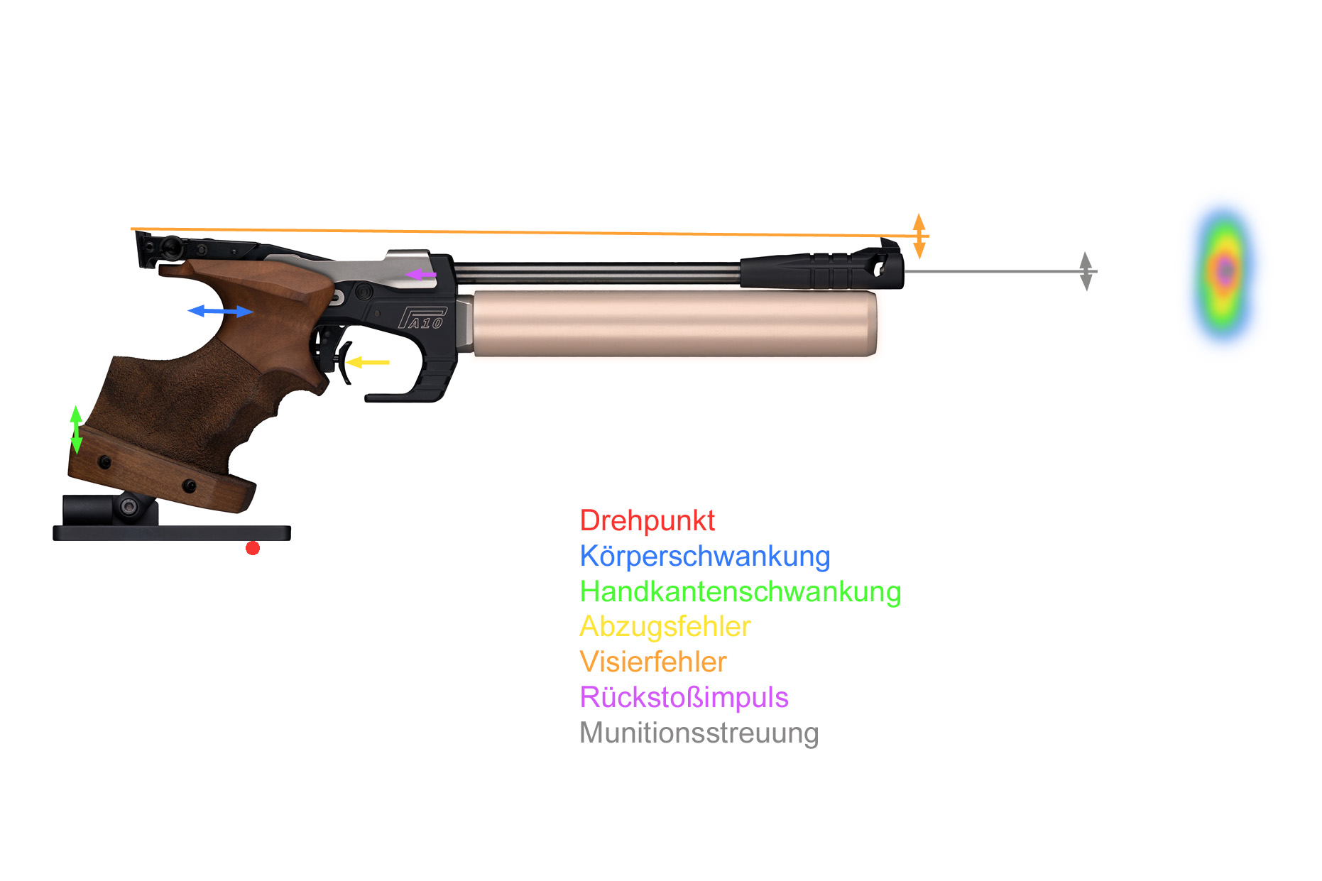

  • Hallo Zusammen.
    konm-LGKK, Konrad auf deine Frage hin hab ich mal eine Illustration gemacht die zeigt mit wieviel Faktoren sich die Auflage-Pistoleros rumärgern müssen. ;)
    Gruß HdR

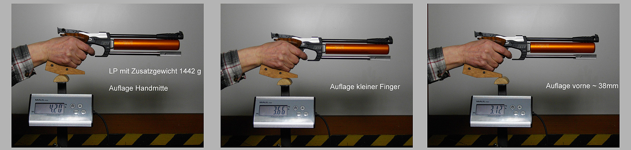

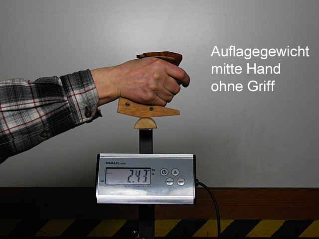

  • Ach ja, vielleicht noch was interessantes.
    Vor geraumer Zeit, als ich in die Riege der Auflageschützen aufstieg hab ich mal ein paar Messungen im Kuddelmuddel von Biomechanik, Gewichtskraft, Hebelgesetz, Drehmomenten, Haftreibung und Reibungsquotienten von Werkstoffpaarungen vorgenommen.
    ... Ich denke, dass durch die größere Entfernung der Druck auf die Auflage größer wird.
    Im Anschlag, gemessen mit Paketwaage.
    Mein Auflagegewicht ausgestreckter Arm in kg.
    LP ohne Zusatzgewicht 989 g.
    LP mit Zusatzgewicht 1442 g.
    Was so etwas hin oder her ausmacht.
    Gruß HdR

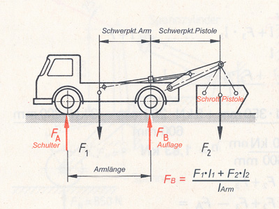

    Für alle Anderen die es be- oder nachrechnen wollen hier die Formel "Auflagekraftberechnung"
    ;) Gruß HdR
