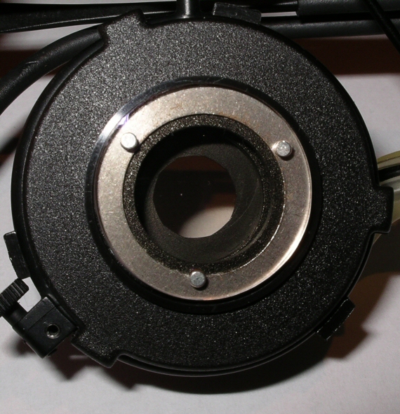

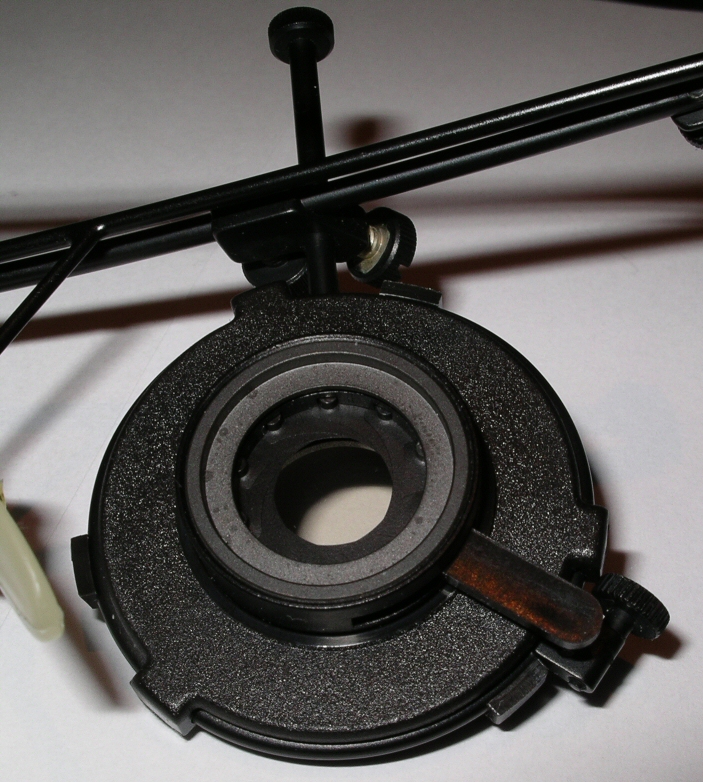

    Zur Irisblende: Ich schieße seit etwa 10 Jahren mit Irisblende. Allerdings würde ich die Stirnbandversion nicht empfehlen, da das Strinband jedes mal anders sitzt und einen die Iris zwingt den Kopf so hinzudrehen, dass man durchsehen kann. Ich empfehle eine Schießbrille mit Irisblende, die sitzt immer gleich auf der Birne 8) . Man kann sich die Position der Blende so einstellen, dass man die ideale Kopfhaltung hat - das hilft Haltungsfehler zu vermeiden. Dazu noch ein Aufsatz für magnetische Filter. Wenn das Auge nachlässt kann man sich schnell einen Filter aufstecken und der Kontrast wird wieder besser. Auch empfehle ich ein Glas (auch wenn man keine Sehschwäche hat). Das Glas kann so eingestellt werden, dass das Auge beim Scharfstellen auf Kimme/Korn unterstützt wird - die Stärke ist dann vielleicht 0,25 - das ist nicht verboten, es ist keine Vergrößerung. Fürs Auge eine Wohltat. Bitte nicht die Schießbrille vom Gewehrschießen verwenden - das würde nie und nimmer passen.
    Ich hab mal meine Brille geknipst und angehängt.
