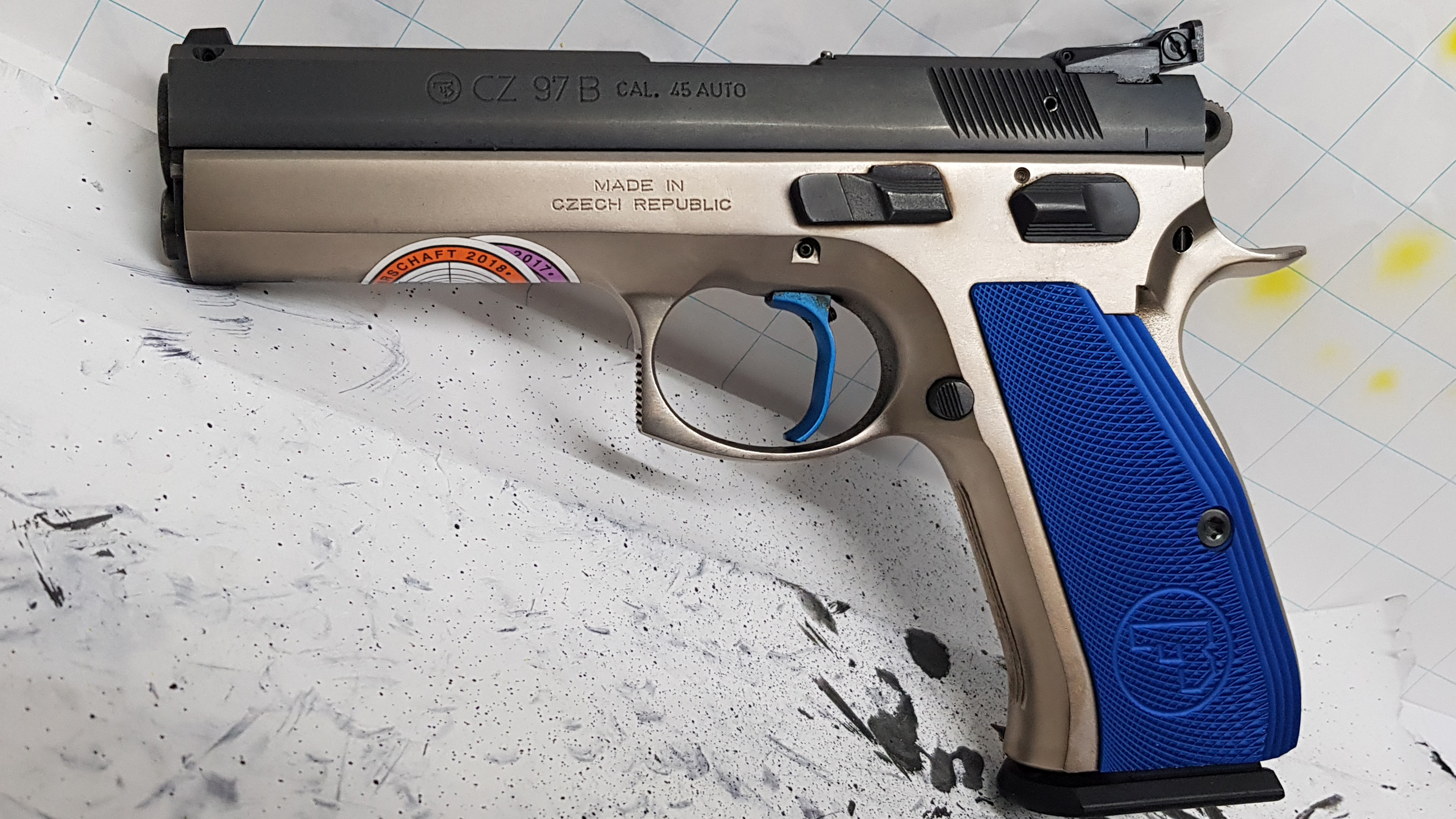

  • Ich schieße selbst eine umgebaute CZ97B in 5 Zoll. Würde ich eine neue kaufen müssen, dann käme in meine Auswahl:
    Ich hab auch so etwas, wobei lediglich Originalteile von anderen CZ- Modellen verbaut sind. Man kann wie ich meine, sehr viel bei der Waffe erreichen und einen wirklich ausgezeichneten SA- Abzug bauen. Aber der Zeitaufwand ist enorm.
    Mein Eindruck: Für das Geld hätte ich gleich eine CZ97 Sport von Oschatz nehmen können. Und die wär schon 6".
    Was wurde daran umgebaut?
    Und war es den Aufwand wert?

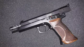

  • Die von lanfaer erwähnte ZPW Raptor........konnte sie schon mal testen. Ein geiles Teil in top Qualität

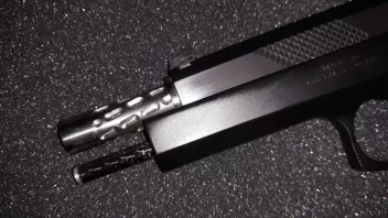

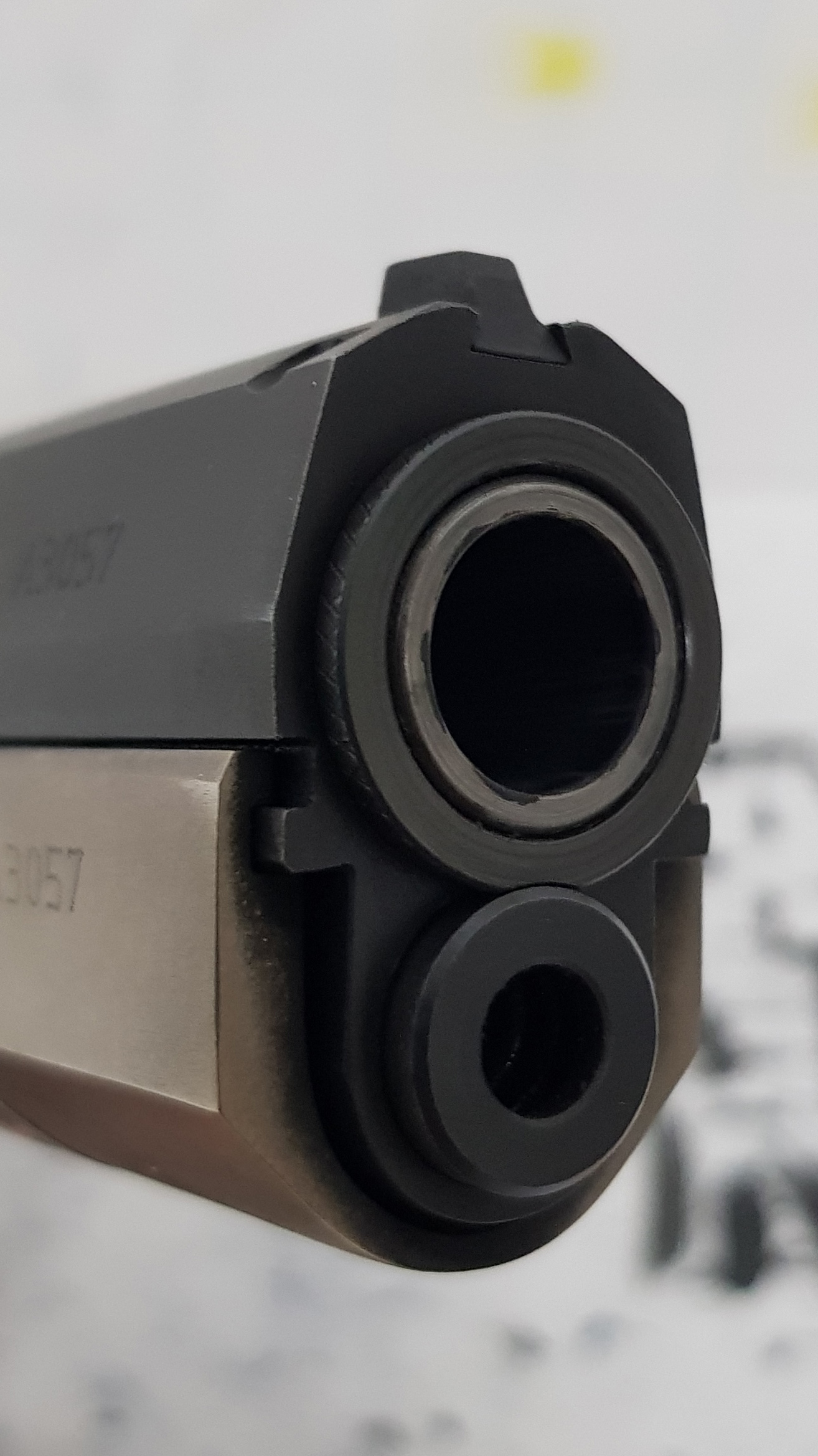

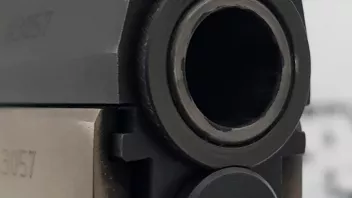

  • Ich habe noch das Bushing machen lassen, das Züngel und die Griffschalen ausgetauscht.
    Das sieht aber nicht wie das übliche eingefräste Bushing ähnlich 1911 aus, sondern eingeschraubt wie das Original? Gibt es dafür Vorbilder bzw. wer macht so was?
    Das zurückversetzte Züngel läßt auf nicht ganz so große Hände schließen. Wie kommst Du mit dem doch recht starken Griff zurecht?

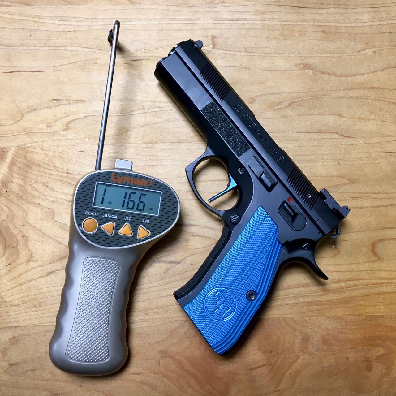

    Unten sieht man meine Waffe. Abzugsgewicht ist mittlerweile unter 1.100 g. Ganz die glasklare Charakteristik eines 1911- Spitzenabzuges erreiche ich nicht. Aber für erstaunte Gesichter reicht es allemal.

  • Das sieht aber nicht wie das übliche eingefräste Bushing ähnlich 1911 aus, sondern eingeschraubt wie das Original? Gibt es dafür Vorbilder bzw. wer macht so was?
    Das Bushing ist wie das Original eingeschraubt, aber enger gepasst. Gemacht hat das Timo Zindel aus Mainhausen, von dem auch die zuvor erwähnte ZPW Raptor ist. Das Züngel ist in der Tat meinen eher kurzen Fingern geschuldet. Zusammen mit den flachen Griffschalen passt das Volumen, trotz doppelreihigem Magazin gut.
