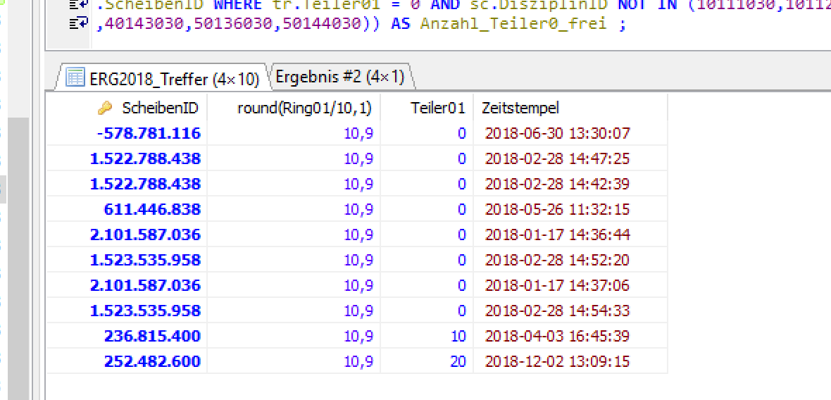

  • Hab grad mal bei uns in der Datenbank nachgesehen:
    von knapp 128000 abgegebenen Wettkampfschüssen waren 8 dabei mit einem Teiler von 0. Allerdings keiner davon in den Auflagedisziplinen, wobei auch nur ca 18000 Schuss auf die Auflagedisziplinen fallen.
    Ein Koeffizient wird in der Datenbank nicht mit eingerechnet. Zum Vergleich könnte man sich nochmal die Pistolenschützen genauer ansehen.

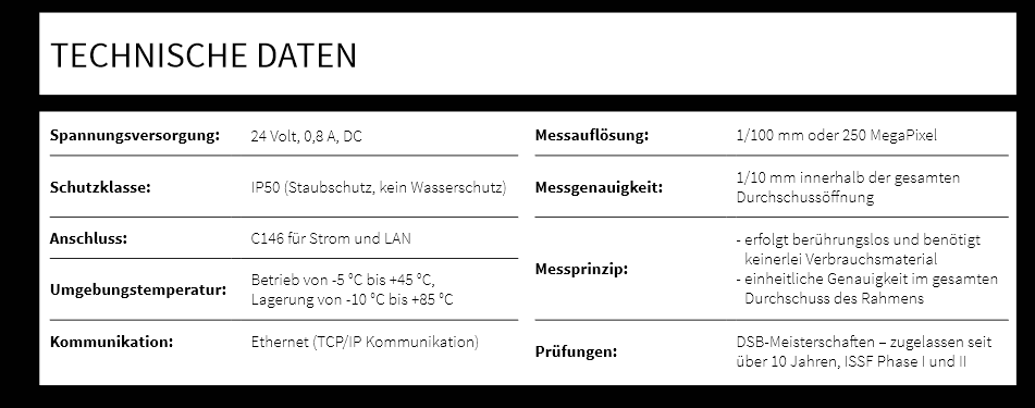

  • jetzt kommen wir der sache näher, mir ist das bei disag auch aufgefallen:
    siehe Meytons Messgenauigkeit & Messauflösung
    Die genauigkeit trauen sie sich zu "garantieren", das messystem kann prinzipiell bis 1/100 genau. Mit unsicherheiten.
    Diese Unsicherheiten werden bei Disag als Komma-stelle an den Teilerwert angehängt.
    Die alten Streifen-Wertmaschinen konnten sich ja ironischer weise auch so sicher sein, aufs 1/10 Teiler zu werten :-)
    mfsg daniel

  • Hallo aus Südtirol,
    wir haben 15 Linien LG/LP mit elektronischen Meyton Anlagen. Als wir diese Anlagen in Betrieb genommen haben, wunderten wir uns auch, dass so viel 0,0 Teiler geschossen werden. Wir haben bei Meyton nachgefragt, und die Sachlage ist folgende:
    Der Messrahmen könnte auch tausendstel mm erkennen aber für die Messung wird die X/Y Achse gemessen. Diese beiden Werte werden dann auf Ringe bzw. Teiler nach dem Pythagoräischen Lehrsatz umgerechnet. Und da gehen dann die Tausendstel mm verloren. Wir sehen auch in den Wertungen, dass auch bei anderen Werten nicht jedes Tausendstel ausgegeben wird. Zwischen 1 und 2 Teilern gibt es auf Grund des Ergebnisses der X/Y Achse nur 1 Wert, 1,41, zwischen 8 und 9 Teilern z.B., nur 6 Werte und nicht 8,00 bis 8,99. Leider. Und bei den 0 Teilern fällt es dann eben auf.
    Anderseits muss auch gesagt werden, dass die gesamte Messungen, um die Anlagen auch für Sportwettbewerbe nutzen zu können, den ISSF Vorgaben entsprechen müssen, und da ist auch ein bestimmtes Messsystem vorgegeben.
    Außerdem sei noch bemerkt, dass bei unseren Tiefschusswettbewerben mit tollen Sachpreisen zu 95 % mit dem Gewehr geschossen wird, hauptsächlich von Schützen , die das ganze Jahr in der Hobbyklasse sitzend aufgelegt schießen. Diese haben in der Ringwertung meistens einen Schnitt von 10,4 bis 10,7, folglich schießen die auch bei den Tiefschussbewerben fast alles nur perfekte Zehner. Pistolenschützen, wenn auch ein Faktor von 6 angewandt wird, haben meistens keine Lust, da mehrere Serien zu schießen. Deshalb finden wir in den Wertungen auch selten einen Pistolenschützen.
