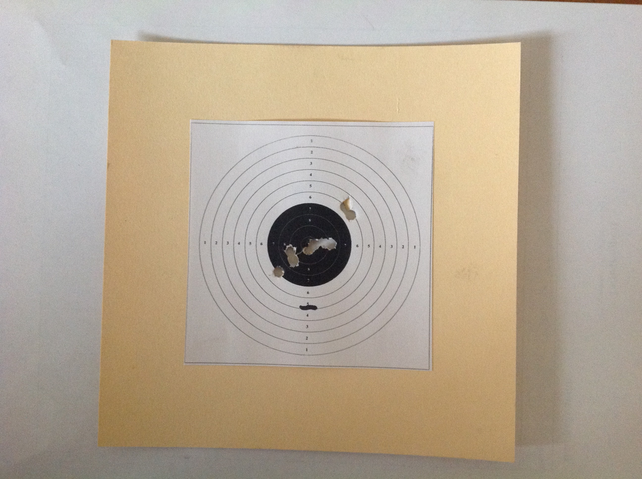

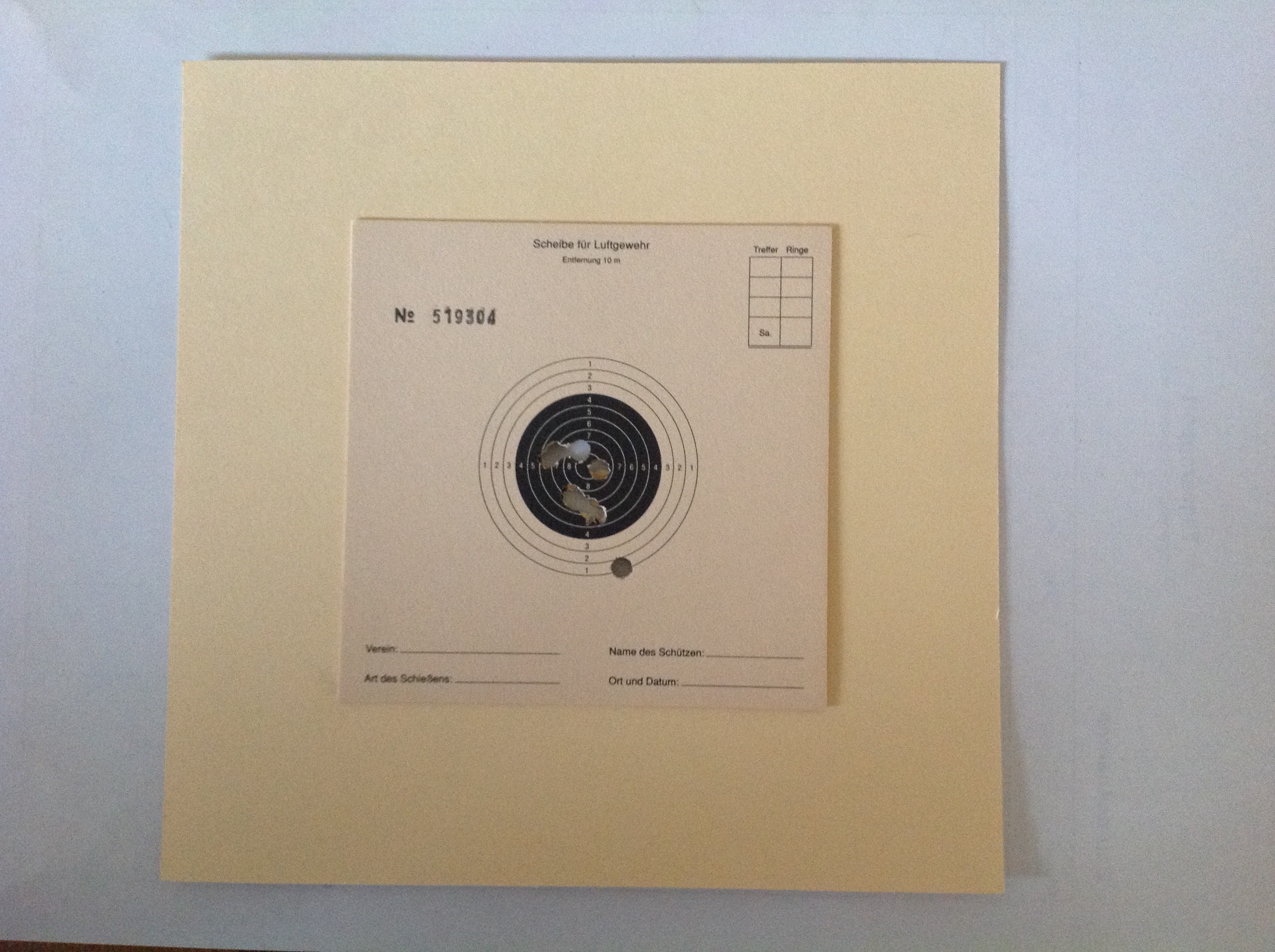

    Also, den Tritt habe ich seit heute entfernt. Schön, wieder auf ganz festem Boden zu stehen, nicht das das Teil geschwankt hat, aber es fühlt nun "standfester" an. Ich muß nun den Arm um 14cm höher ziehen. Das war die erste Änderung.
    Als zweite Änderung habe ich erstmal nur 2 Ringe Lichtspalt zwischen Spiegel und Kornoberkante anvisiert und die Kimme 4 Klicks nach oben gestellt.
    Bei der Gelegenheit habe ich festgestellt, daß meine Füße zwar 30° zur Visierlinie stehen. Mein Oberkörper aber ca. 35°, da rechts von mir der Abstelltisch mit den Diabolos lag (ist halt alles eng in meinem Keller). Also habe ich den Tisch nach links verschoben und bei jedem Schuß geachtet. daß der Oberkörper nicht mehr in der Hüfte verdreht!
    Das war eine sehr wichtige Änderung!
    Hier mal 2 Bilder:
    Bild 1: Auf 6m die runterskalierte Scheibe mit Markierung für 5/4 Ring zum Einprägen des Lichtspaltes, Geco Diabolo, 10 Schuß
    Bild 2: Reguläre LG Scheibe, Geco, 10 Schuß
    Die Scheiben haben auch den Vorteil, daß ich keine Ringe zähle!
    LG Mario
