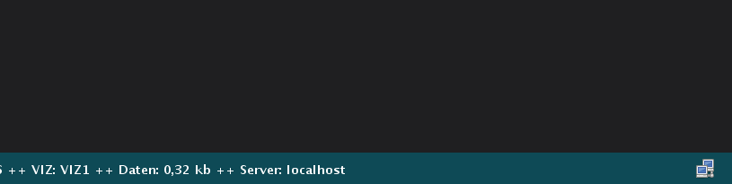

    hast du die SIZ/Gate + Server + VIZ auf gleichem - aktuellen - Softwarestand?

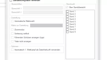

    das neue viz will aus diesem Menü konfiguriert werden...
    hast du alternativ die Stände auch visualisiert?

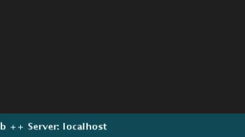

    und hier im VIZ muss - anders als bei mir - stehen:
    Server: 192.168.0.101
    auch das symbol ganz rechts sollte "verbunden" anzeigen.

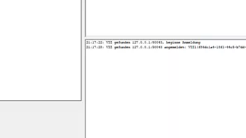

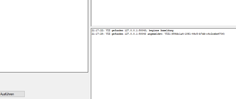

    ob auch der server erkennt, dass das VIZ eingeschaltet wurde prüfst du hier:
    mfsg daniel
