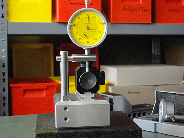

messen können kann das jede metallwerkstatt oder messuhrbesitzer...
messuhr / taster dran ans gehäuse
https://www.ebay.de/i/323204547172?chn=ps
und hin und her gedreht. kehrt der wert wieder in die ausgangslage zurück? alles i.O.
mfsg daniel
Das glaub ich schon das die das Messen können, und denke auch ziemlich genau. Denke eher die fahren mit einem Messtaster drauf bzw. auch links/rechts hin

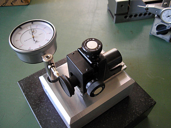

Moin,
ich kann Daniel voll zustimmen!
Ich habe schon häufiger Diopter überprüft, absolut simpel das ganze.
Noch besser zum ausrichten des Taster an verschiedene Diopter ist solch eine Uhr wie im Link:
Dadurch das sich der Taster schwenken/bewegen lässt, kommt man leichter an verschiedene Punkte des Diopter.
Den Magnethalter auf einen etwas schwereren, magnetischen, Untergrund platzieren oder irgendwie fest fixieren (z. B. Schraubstock),
Dann mit dem Taster der Messuhr aufs Diopter (an die Irisblende oder Gegenlichtblende), welches am Gewehr montiert ist.
Nun ein Klick vor, wieder zurück und schauen, dass die Uhr gleichmäßig reagiert. Wenn ja dann ist alles Schick.
Wenn man die Möglichkeit hat und etwas noch präziseres haben möchte, dann auf z. B. einer Aluplatte ein Prisma zur Aufnahme des Diopter fräsen.
Dazu noch ein Gewinde oder Bohrung um eine Messuhr mit beweglicher Halterung drauf zu montieren.
Vorteil bei der Plattenmontage, es bewegt sich so gut wie nichts wenn man am Diopter dreht.
Bei der ersten Variante muss man halt etwas zarter am Diopter drehen, um nicht das ganze Gewehr zu bewegen.
Der Verstellbereich bei den aktuellen Dioptern mit 20er Klick bewegt sich im Bereich um 1/100mm pro Klick.
Gruß Sven

Natürlich kann man mit einer Meßuhr oder Puppitaster die jeweilige Verstellung pro Klick am Diopter messen. Jeder der einen Metallberuf wie Werkzeugmacher/Mechaniker etc. gelernt kann dies. Einem Händler traue ich diese Fähigkeit allerdings kaum zu.
Wenn sich die Verstellung bei einem 20 Klick Diopter pro Klick um 1/100 mm ändert, so muss die Gewindespindel eine Steigung von
0,2 mm haben. das ist unwahrscheinlich. In der Regel ist die Steigung 0,5mm, also pro Klick 0,025mm.
Zum Vergleich beim Hämmerli (10er Klick), Steigung 0,35 mm also 0,35 mm pro Klick.
Der Mec/Centra Spy wird mit 0,02 mm pro Klick angegeben, bei 24 Klick.
die steigung ist bei den meisten 0,5mm
ändern tut sich also der drehwinkel.
mfsg daniel
Hallo zusammen,
Meine vollste Zustimmung !
Oft sind es unbeabsichtigte Kollisionen die dem Spindelspiel oder der Führung zusetzen können. Prismen oder Stangensysteme haben gegenüber Kugelgelagerten Systemen eine höhere Haftreibung. Diese Führungsart gepaart mit etwas Spindel- oder Spindelumkehrspiel benötigt oft eine höhere Anschubkraft bzw. einen Tick mehr Weg bis sich der Schlitten in Bewegung setzt. Bei Auslagerungen mit Irisblende bis Duplex (wie bei Albert x) dürfte eher eine mangelnde Führungsqualität eine Rolle Spielen. Bei langen Zusatzanbauten besser den Diopter demontieren und separat geschützt transportieren.
Gruß HdR
Moin,
Nachgerechnet hatte ich nicht, und ja, Du hast Recht!
Asche auf mein Haupt...
Ich nutze seit längeren nur Centra Sight Base Diopter, welche ich zuletzt mal getestet habe und deshalb hatte ich da irgendwas um ca. 1/100mm im Kopf gehabt. Habe nicht bedacht, dass meine Sight Base Diopter 36 Klick haben.
Letztlich ja auch nicht Kriegentscheidend, wichtig ist ja: nachzuprüfen, dass die Wiederholgenauigkeit pro Klick gegeben ist.
Aber ne Falschaussage muss schon korrigiert werden. Ergo alles gut!
