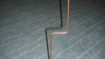

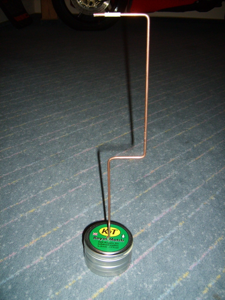

  • … die Dosen wurden mit Bleischrott befüllt und das ganze mit einer digitalen Küchenwaage auf 510g tariert.
    Die unterste Dose kann beliebig befüllt werden um das Gesamtgewicht zu erhöhen... Bleischrott dürfte ja im jedem Verein vorhanden sein :)
    Der Kupferdraht kann genau gebogen werden um das Gewicht schön an die Lupi anzupassen, das erleichtert das einfädeln an das Züngerl :)
    Grüßle Gunslinger

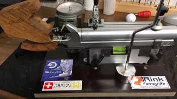

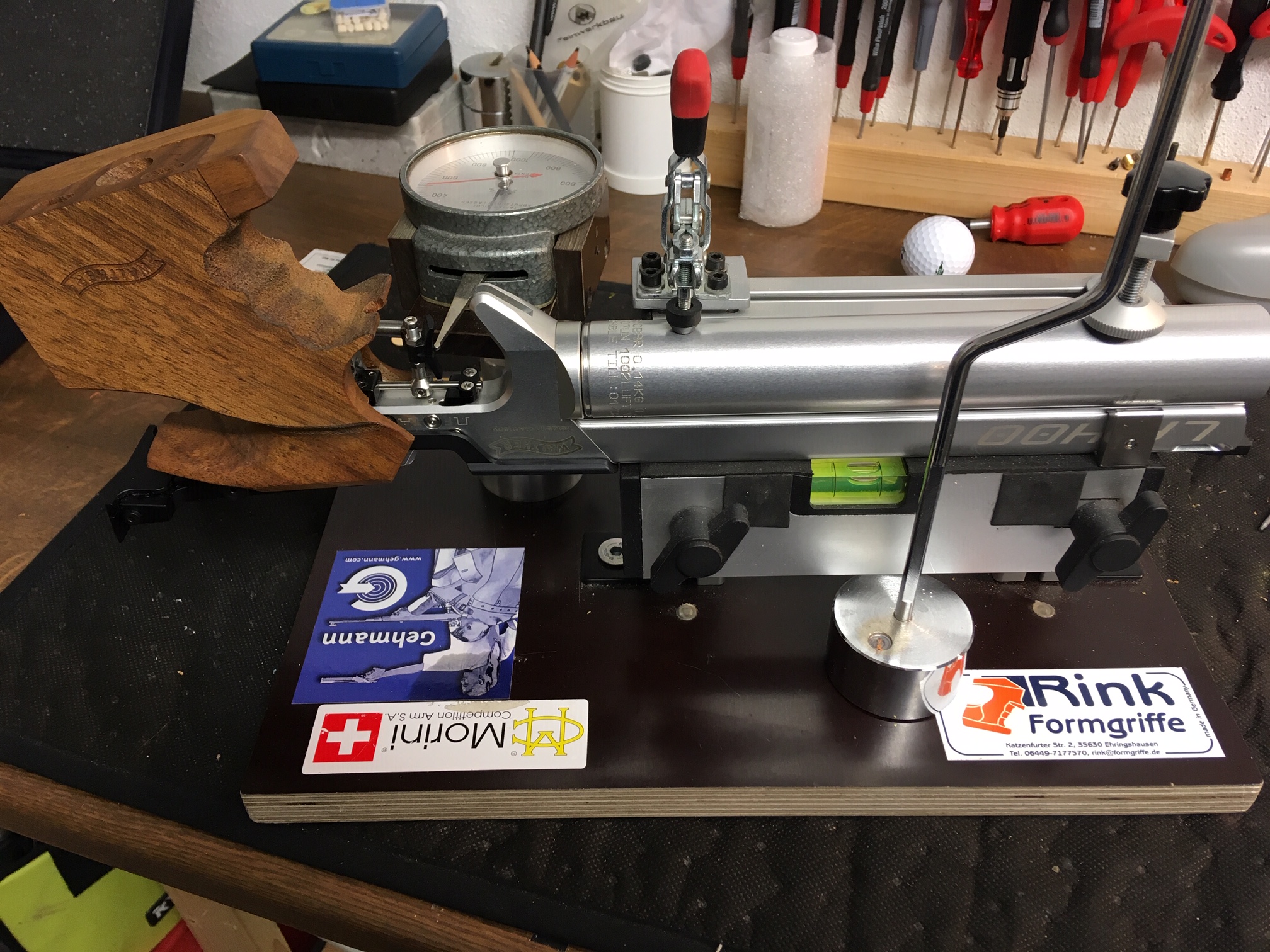

  • So siehts bei mir aus:
    Aufnahmemontage für Feederwaage mit Schleppzeiger für das Vorzugsgewicht und Gewicht für Einstellung Abzugsgewicht Gesamt.
    VG
    Holger
    Grüßle Gunslinger
    Dieser Empfehlung, von denen es im Thread nun schon mehrere gibt, bin ich vor Jahren gefolgt und habe mit meinem Prüfgewicht von 520gr noch nie ein Problem bei der Waffenkontrolle gehabt.
    Joachim
