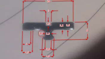

    Ein Kimmenblatt für die Hämmerli 208s hat übrigens diese Abmessungen (Falls Du mit Deiner mal vergleichen willst):
    Kann man mit etwas Geschick und Dremel wahrscheinlich auch selbst aus einem entsprechenden Blech beissen.
