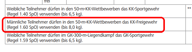

    Bei Herren IV KK3x20 wurde eine Waffe nachkontrolliert und festgestellt das die über 6,5Kg hatte und der Schütze wurde darauf hin disqualifiziert, was aber laut Sportordnung falsch ist, denn Männer dürfen bei 50m KK Disziplinen das Freigewehr bis zu 8Kg verwenden. Schade das der Schütze selbst die Sportordnung auch nicht kannte.

  • Bei Herren IV KK3x20 wurde eine Waffe nachkontrolliert und festgestellt das die über 6,5Kg hatte und der Schütze wurde darauf hin disqualifiziert, was aber laut Sportordnung falsch ist, denn Männer dürfen bei 50m KK Disziplinen das Freigewehr bis zu 8Kg verwenden. Schade das der Schütze selbst die Sportordnung auch nicht kannte.
    DU solltest mal einen Blick in die SpO werfen. Da könntest du in der Gewehrtabelle nachlesen, dass bei 1.40 (KK 3x20) bei 6.500 g Schluss ist. 8.000 g gibt es nur bei KK 3 x 40 und KK-Liegend (Herren). (und im GK-Bereich)
  • genau das habe ich getan, nur halt bis zum Ende der Tabelle, und da gibt es den Zusatz das "Männliche Teilnehmer" (also auch Herren III und IV) in den KK50m Wettbewerben das Freigewehr nach Regel 1.60 der Sportordnung verwenden dürfen.
    Ok, hast du natürlich Recht! Aber da frage ich mich natürlich, warum man das nicht direkt in die Tabelle einarbeitet, wie man das bei 1.80 z.B. beim Gewicht gemacht hat (6.500g für Damen, 8.000g für Herren). Man oh man, was für ein Krampf. :(

    In der Tabelle wird von Freigewehr gesprochen....das wäre dann ja 3x40 und nicht 3x20 da es Sportgewehr wäre....
  • Gleich vorweg, bitte versteht die Ironie des ganzen...
    Du meinst wahrscheinlich, dass nich das Gewehr sondern der Wettbewerbsname angesprochen wird. Da solltest aber nicht zuviel sprachliche Präzision von unserem Dachverband erwarten, zumal umgangssprachlich die Gewehrschützen wohl wissen was gemeint ist.
    Absurd würde es dann, wenn beim Kk-liegend die Damen das KK-Sportgewehr, also den "Wettbewerb" 3x20 nehmen dürfen.
    Mehr als merkwürdig finde ich auch, dass man bei den Waffen der Kk-Wettbewerbe, wo die Formulierung unterhalb der Disziplintabelle gilt, kein Sternchen steht, damit man nach diesen Hinweisen überhaupt sucht.
    das ist so, genauer gesagt, sie müssen es sogar bzw. dürfen es (bisher)* ausschließlich nehmen. Und ja, es ist absurd und es ist auch diskriminierend und richtig verstehen kann man es auch nur, wenn man auch die Einführung des Sportgewehrs durch die ISSF und dessen immer noch holprige Übernahme in die DSB-Sportordnung kennt. Denn damit wurde das früher auch national für Männer ausgeschriebene KK-Standardgewehr de facto abgeschafft und somit galt dann auch wie international für KK 3x20 das Sportgewehr für Frauen und das Freigewehr für Männer. International gab es ja kein KK-Standard und KK 3x20 für Männer. Übernommen wurde das Sportgewehr für Frauen auch für KK-Liegend. Denn davor war für die Frauen ja sowohl national wie international auch für Liegend nur das KK-Standardgewehr zulässig.
    Das ist natürlich unschön und so, wie es in der Gewehrtabelle der DSB-Sportordnung beschrieben ist, auch konfus und missverständlich.
    Es ist aber trotzdem keine Entschuldigung für die weiter oben beschriebene krasse Fehlentscheidung und Disqualifikation, denn diese Regel mit dem Zusatz unter der Tabelle gibt es - ohne jetzt explizit nachgeschaut zu haben - seit gut 15 Jahren und gerade weil es aufgrund der unsauberen und missverständlichen Formulierungen in der Sportordnung deswegen immer wieder Diskussionen gab, sollte doch jemand, der auf der Deutschen leiten und richten will, den Sachverhalt und dessen einzig richtige Auslegung kennen. Andernfalls darf so jemand nicht auf der Deutschen als Schießleiter oder Kampfrichter fungieren. Ich kann ja noch verstehen, wenn solche Entscheidungen auf einer Kreismeisterschaft getroffen werden, auf der Deutschen darf so etwas aber nicht passieren.
    Und nein, der Hinweis, wonach der Schütze selbst ja die Regeln kennen muss, ist kein Freibrief und auch keine Entschuldigung für solch krasse Fehlentscheidungen. Sorry, aber spätestens nach 10 oder noch mehr Jahren sollte auch der letzte Kampfrichter solch eine Regel kennen und auch richtig anwenden können. Schließlich erwartet man ja von jedem aktiven Teilnehmer auch zu jeder Zeit ein absolut professionelles Verhalten, ganz zu schweigen von den Gängeleien, die man auch noch über sich ergehen lassen muss.
