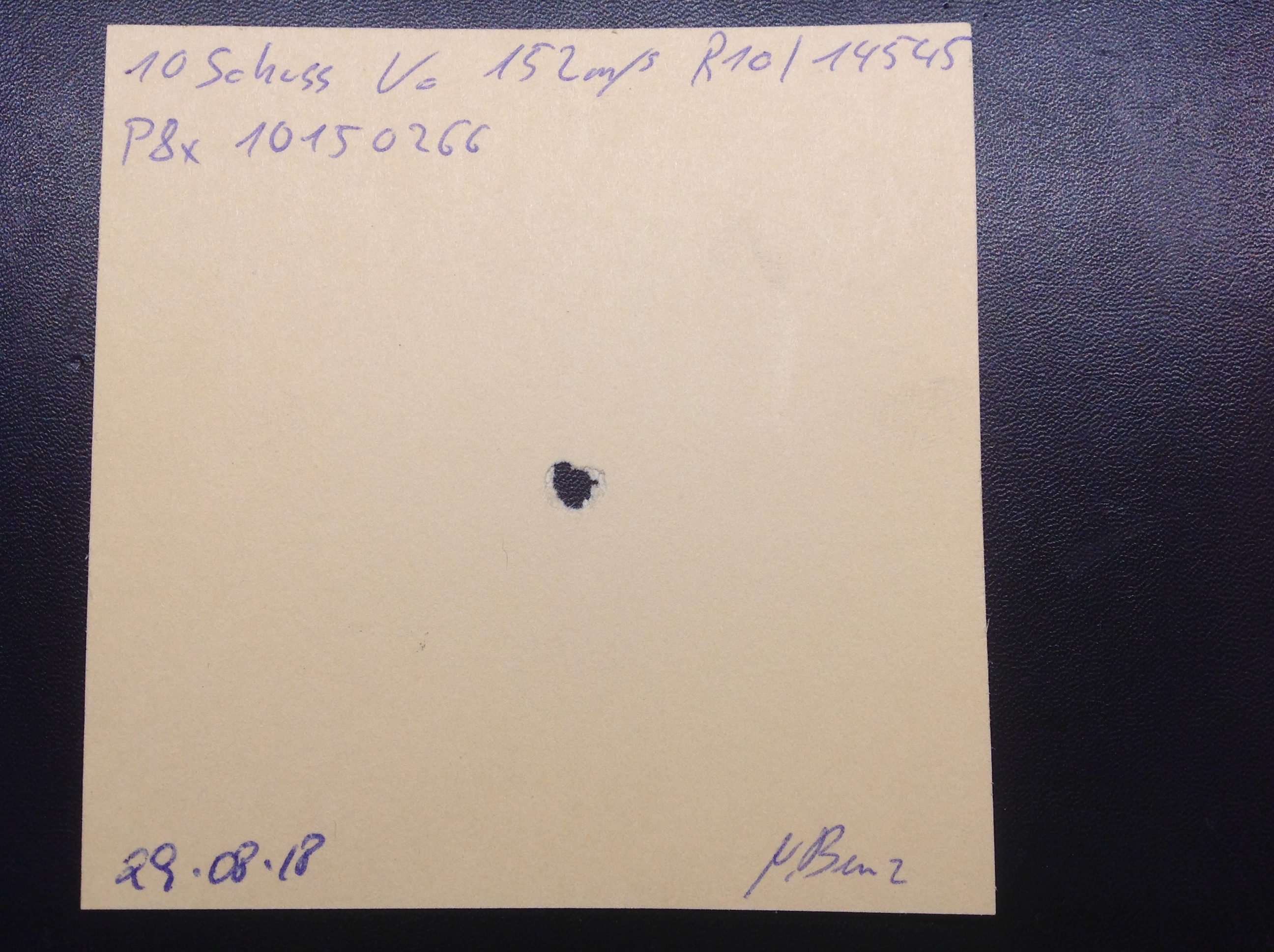

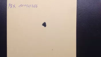

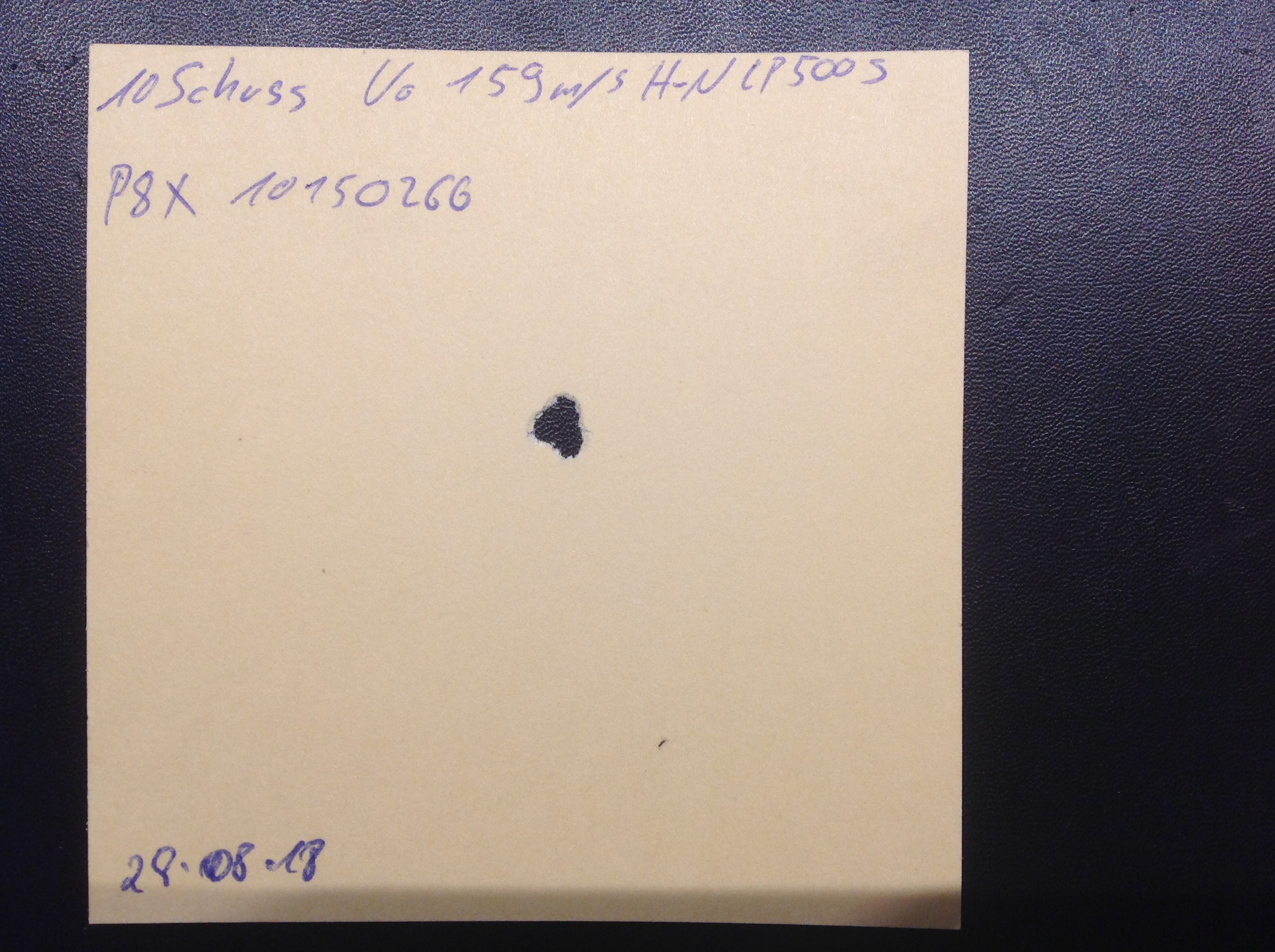

  • Da ich eine der ersten Feinwerkbau P8X habe und sowieso ein Service anstand, hab ich meinen Standortvorteil genutzt um die Lupi persönlich im Werk abzugeben.
    Bei der telefonischen Terminabsprache wurde ich gefragt, welche Munition ich
    verwende und das ich doch bitte eine Dose zum Vergleich mitbringen solle.
    Die Wartezeit wurde mir mit Kaffee, Keksen, Mineralwasser und zwei LG-Aufgelegt Schützen aus Bayern, welche ihre Sportgeräte auch zum Service gebracht hatten, sehr angenehm verkürzt.
    Bei der Übergabe hat man mir dann auch zwei Schussbilder (das mit meiner Munition und das mit der von Feinwerkbau empfohlenen) übergeben. Die Bilder sprechen für sich...
  • Die nehmen sich nicht viel, bei der R10 ist die Pappe wieder zurückgeklappt - es sieht dadurch nur kleiner aus.
    mfsg daniel
