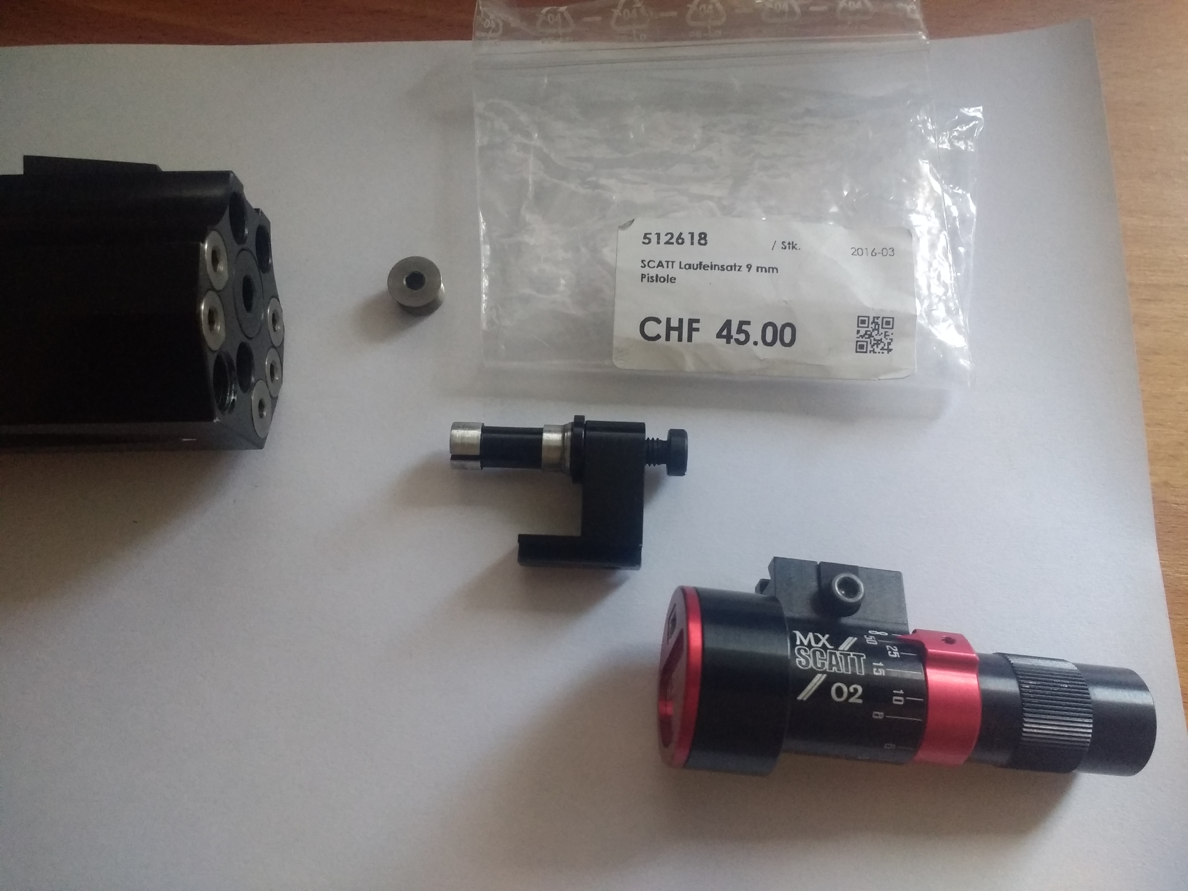

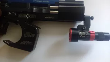

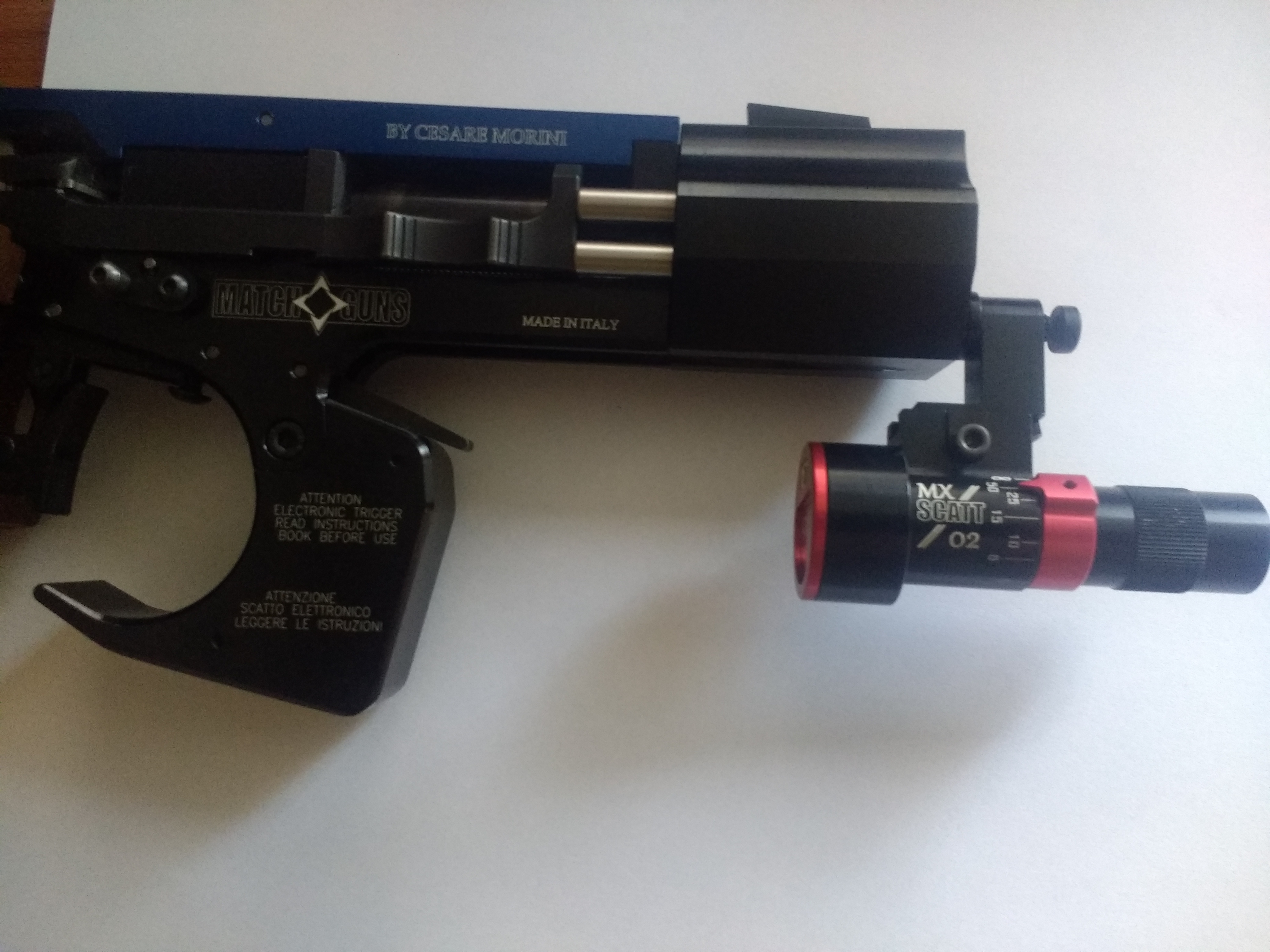

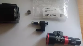

  • Hallo, so sieht das bei mir aus. Den Adapter für die 9mm etwas abgedreht und er passt genau in die Bohrung für Zusatzgewicht.
    Gruss hefle

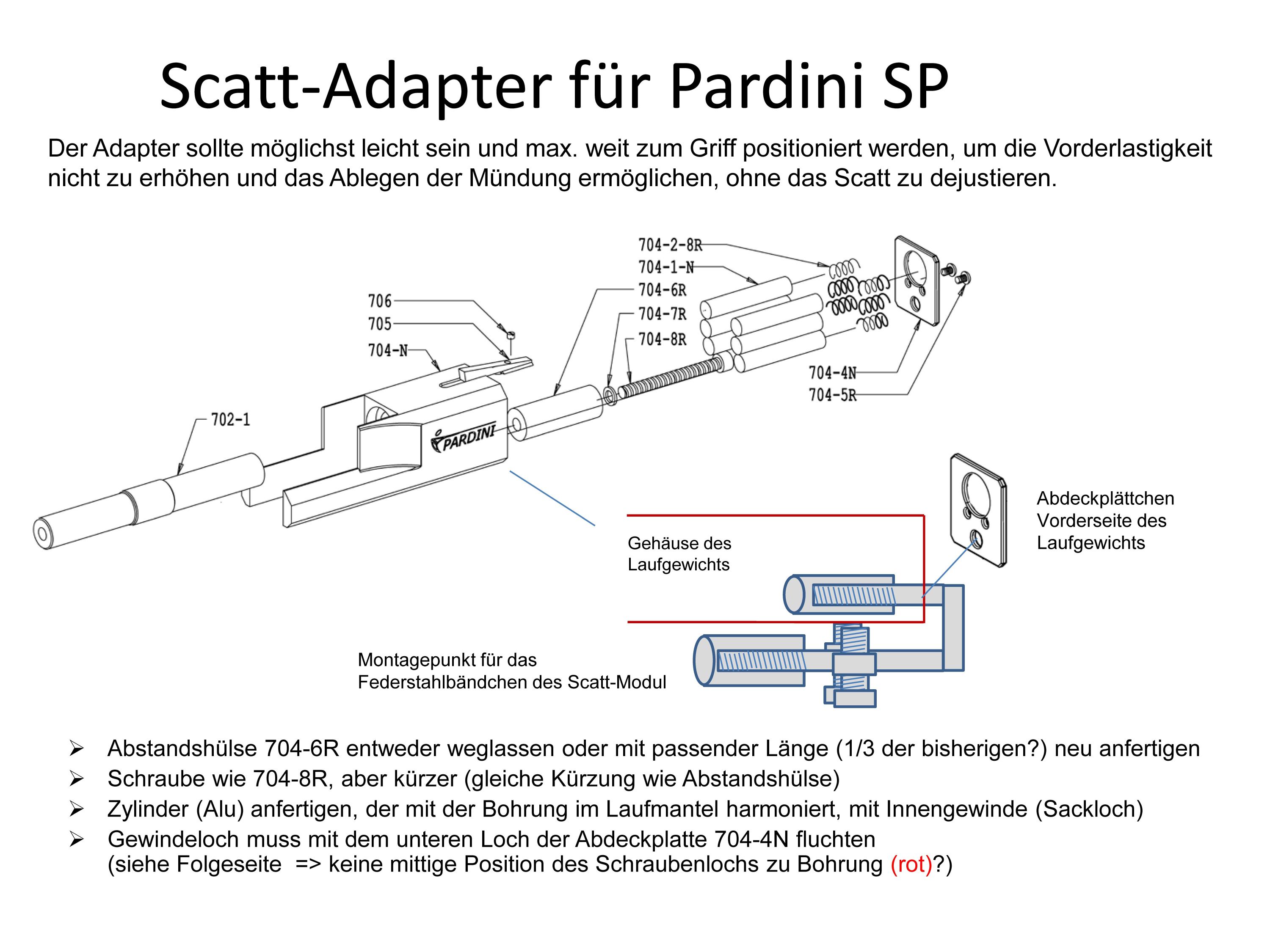

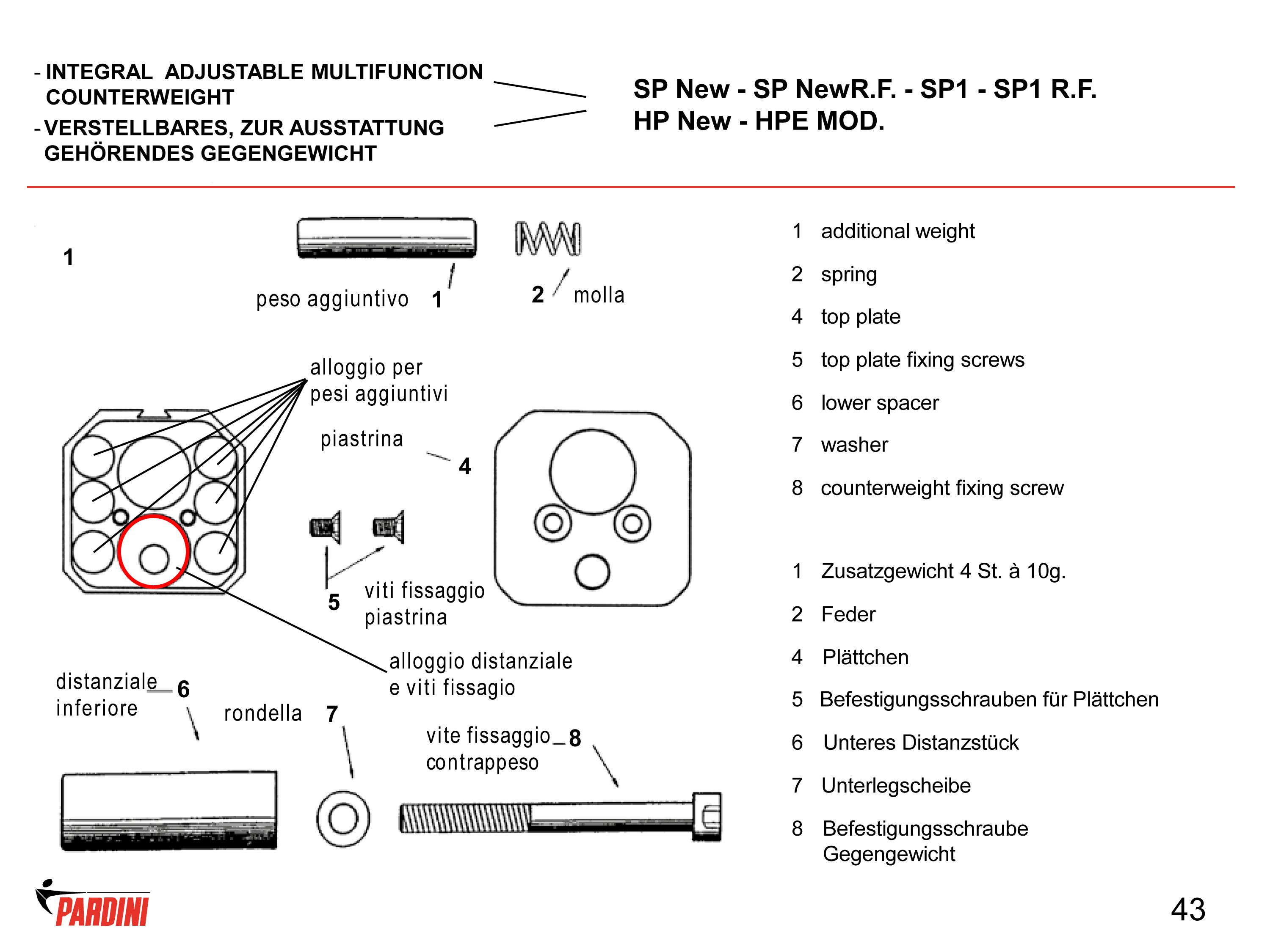

  • Ich habe da mal was skizziert, aber das ist erstmal nur Theorie. Ich habe weder das Laufgewicht demontiert gesehen, noch sind Fotos sind im i-net zu finden. Hat jemand die Muße und kann da mal Bilder mit abgeschraubter Platte zur Verfügung stellen? Und meine Skizze mit Maßen ergänzen?

    Kannst Du mir den genauen Durchmesser der Bohrung fürs Zusatzgewicht nennen? Würde gerne prüfen ob der kleinere Adapter (.30, also ~7.62mm) ggfs. ohne Anpassung funktionieren würde. Oder hattest Du den schon getestet?
    Wäre vielleicht auch eine Option für die Schraubenvertiefungen in der non-RF... Gibts ja sogar noch kleiner (für .22 Läufe).

  • Danke! Hmnaja, mal schauen, könnte mir schon vorstellen daß man die .30 (7,62mm) noch hinreichend aufgedreht bekommt. Bin morgen bei MEC und wir messen alle Bore-Adapter durch, welche Minimal- und Maximal-Durchmesser sie jeweils können.
  • So, wir haben gemessen... Der .22 Adapter macht 5.5-6.5mm, der .30 Adapter 7.5-8.2mm, ergo sollte der .30 Adapter unmodifiziert in das Loch passen.
