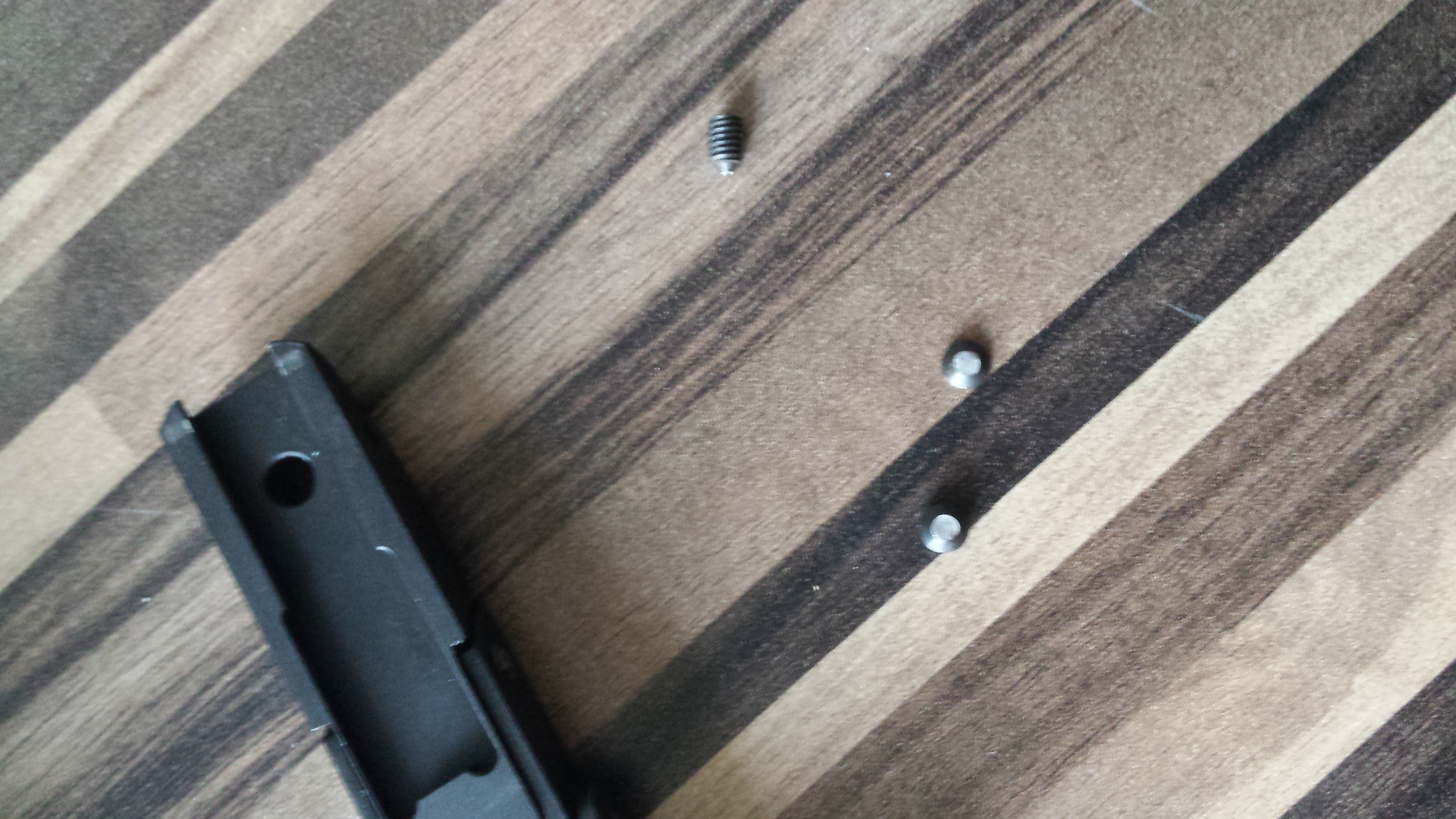

    gestern wollte ich die Kimme etwas nach hinten setzen bei meiner LP400. Also das kleine Schräubchen rechts aufgedreht und die ganze Visierung (nennt man das so?) nach hinten geschoben. Leider etewas zu weit so das sie komplett von der Waffe gerutscht ist. Ansich kein Problem, aber mir ist da etwas kleines metallisches rausgefallen. Ich dachte mir nix dabei und hab das Ding wieder draufgeschoben und festgezogen, denkste, nix da mit festziehen. Das kleine metallische Dingens scheint ein Teil eines Bolzens zu sein der wenn man das Schräubchen dreht nach unten drückt und somit die Visierung fest macht.
    Das kleine metallische Ding, ich nenne es mal Teil eine skleinen Bolzens ist aber abgebrochen wie es aussieht und ich bekomme es nicht mehr soooo drauf das ich die Visierung wieder drauf schieben kann. Es steht raus aus dem Löchlein ca 1mm.

  • Hallo Rene,
    ich seh mir abends mal die Visierung meiner LP400 an. Wenn da was rausfällt, muß es nicht zwingend kaputt sein. Kannst du mal ein Foto einstellen ?

  • so wie ich die schilderung lese, ist das ein "Druckstück" , mit Schräge im Winkel der Schwalbenschwanzführung.
    Wenn dem so ist:
    klemm-madenschraube ganz raus
    visierung runter
    druckstück richtig orientiert in sein loch zurück
    visierung aufschieben,
    klemm-madenschraube wieder rein und festziehen
    die explosionszeichnung gibt da was her
    es heißt wirklich "druckstück" nr 122
    schau da mal

  • genau so siehts aus :)
    Das PDF kann ich mir gerade nicht anschauen, wird geblockt auf der Arbeit.
    Ich vermute aber das dieses Druckstück in der Mitte gebrochen ist. Den ein Teil habe ich in der Hand und ein anderes Teil steckt noch in der Visierung. Vielleicht gehe ich da mal mit Sekundenkleber ran wenn ich die Klemm-Madenschraube raus drehe und das verbliebene Stück aus der Visierung raushole.
