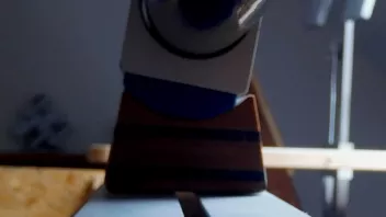

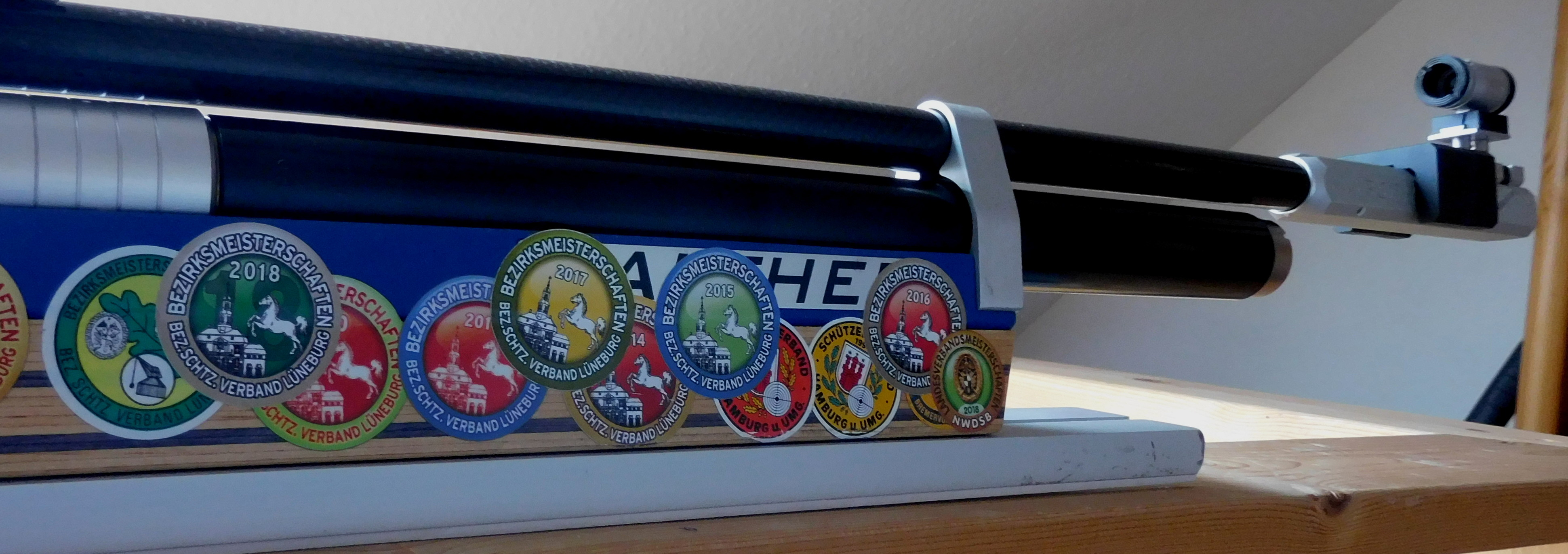

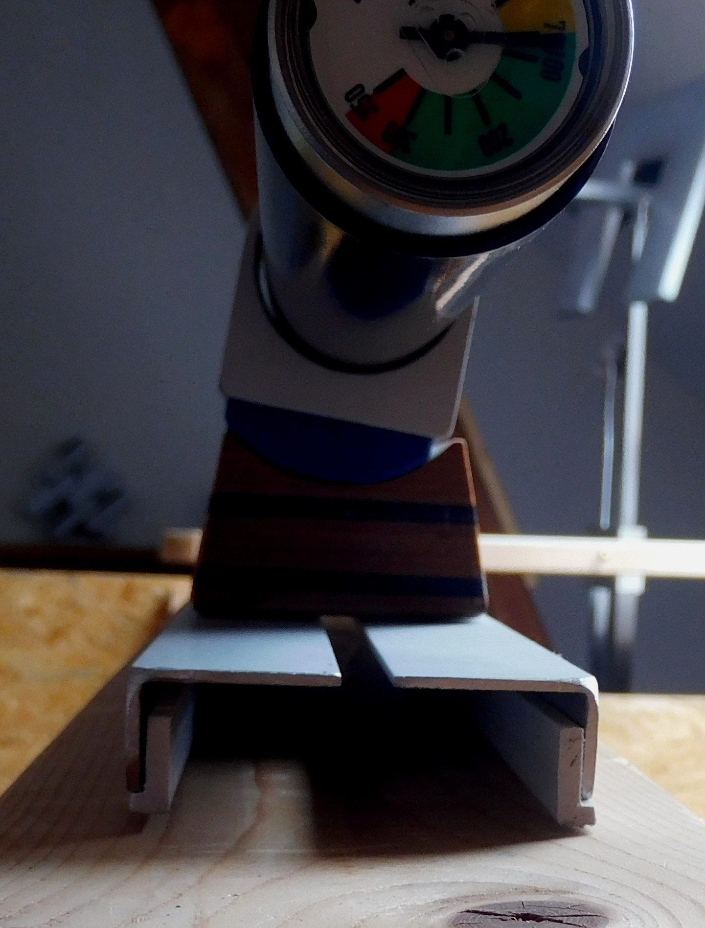

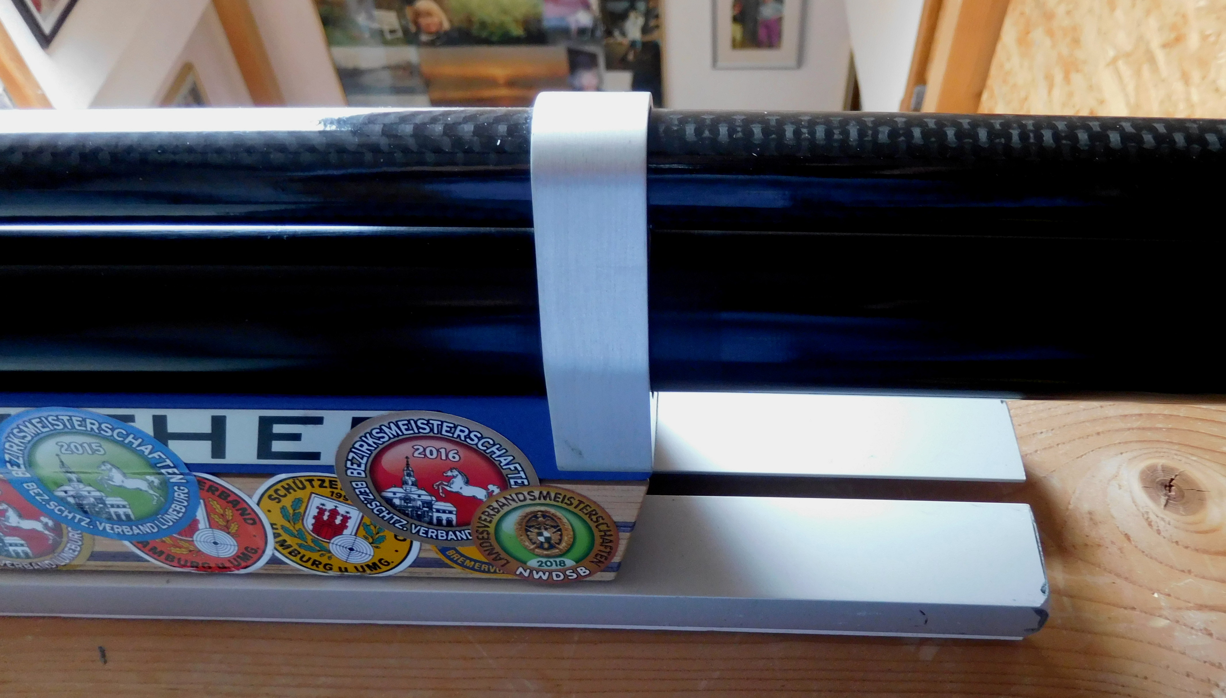

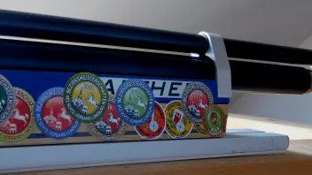

    Ich habe für beide Anschütz KK, das WALTHER LG und auch für die Steyer LP die Auflagen in wesentlichen Teilen selbst gebaut. Das erfordert nicht einmal große technische Fertigkeiten, macht im Erfolgsfall viel Spaß und spart erhebliche Kosten.
    Die Bilder für das LG habe ich gerade eben einmal gemacht und stelle sie ein.
    Material: Aluschienen Winkel 15x25x2 mm, Kunststoffwinkel (den hätte es aber nicht gebraucht) als Kanten/Auflageschutz für die Aluwinkel, Klebstoff und Schrauben.
    Kosten vielleicht 10 €.
    Zeitaufwand ca. 1 Stunde.
    Ich bin damit sehr zufrieden und ohne Beanstandungen bei den verschiedenen Waffenkontrollen.
    Vorteile: Ich nutze die Systemlänge komplett aus und könnte, wenn ich es wollte, zusätzliches Gewicht zwischen den Winkelschienen anbringen.
    Bei den KK habe ich es etwas anders, aber im Prinzip genau so gehandhabt.
    Joachim
