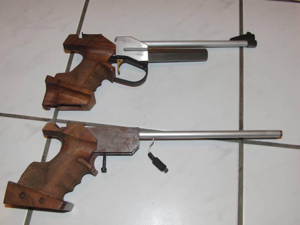

    Habe vor vielen Jahren zu unserem Jugendtraining diverse Trainingswaffen erstellt, begonnen hat das mit einem Lu Pi Dummi, für Halteübungen und als Basiswaffe für den Handruhe Tester.
    Diese hat nur einen festen Vollmetallkörper eine Griffaufnahme und ein einfaches Stahlrohr, dünnwandig als Lauf imitation. Im Bild unten.
    Da wir mehr bedarf hatten, und die Stahlrahmen aufwendig zum herstellen waren, hab ich mir dann von Morini alte Rahmen besorgt,
    Diese besitzen auch nur normale Rohre, der Tank ist Alu Vollmaterial, also auch ohne funktion. es ist keinerlei Mechanik verbaut, nur die Elektronik damit sich ein Abzugstraining realisieren lässt. Beziehungsweise das man den Dummi auch am Scatt oder Sam betreiben kann und keine Waffe gebraucht wird. Im Bild oben.
    Meine Frage ist nun wie wird so ein Teil vom Waffengesetz gesehen.
    Ist das eine Waffe, eine Anscheinswaffe, ein Gerät oder was ist das ?
  • Kann als Anscheinswaffe gesehen werden, weil nicht auf den ersten Blick zu erkennen ist, dass das nicht Schussfähige Teile sind. Wer also damit in einen Laden geht und auch nur "rumspielt" kann ein Problem haben.

  • Als Anscheinswaffe gelten die gezeigten Übungsgeräte wohl, da sie mit Schusswaffen verwechselt werden können (!).
    „Ausgenommen von der Regelung sind Gegenstände, die erkennbar nach ihrem Gesamterscheinungsbild zum Spiel oder für Brauchtumsveranstaltungen bestimmt sind. Erkennbar nach ihrem Gesamterscheinungsbild zum Spiel bestimmt sind insbesondere Imitate, deren Größe die einer entsprechenden Feuerwaffe um 50 Prozent über- oder unterschreitet oder z.B. bunte Wasserpistolen.“
    (https://www.dsb.de/media/PDF/Rech…fengesetzes.pdf, S.2)
  • Im Kampfsport haben wir den Dummy (Walther PPK Abguss) auf Anraten unserer "Kriminaler" orange Lackiert. Ob das rechtlich i.O. ist kann ich nicht beurteilen, zumal
    wir den Dummy nicht außerhalb der Trainingsräume brauchen.
