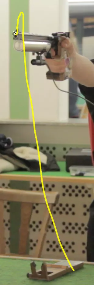

    Wenn es nur darum geht den Zielweg grob zu visualisieren, kannst Du eine Videoaufzeichnung von vorne machen. Dann im Anschluss die kostenlose Software Kineovea verwenden und damit für jeden Schuss eine Trajektorie für die Kornbewegung machen. Das geht halbwegs automatisch, wenn das Korn gegen einen hellen Hintergrund zu sehen ist. Ist aber trotzdem mühsamer als mit Scatt. Aufnahmen mit möglichst vielen frames per second (fps) erleichtern die Sache mit 50 fps lassen sich gute Ergebnisse erzielen.
    Auf dem Beispielsbild ist der Hintergrund nicht optimal. Kinovea bietet sogar einen Mehrwert ggü Scatt, da hier der gesamte Weg visualisiert werden kann. Mit Scatt geht das in der Regel nur ab der 2. Hälfte der Arbeitsphase, also etwa ab Höhe des 6er-Rings oben auf der Scheibe.
