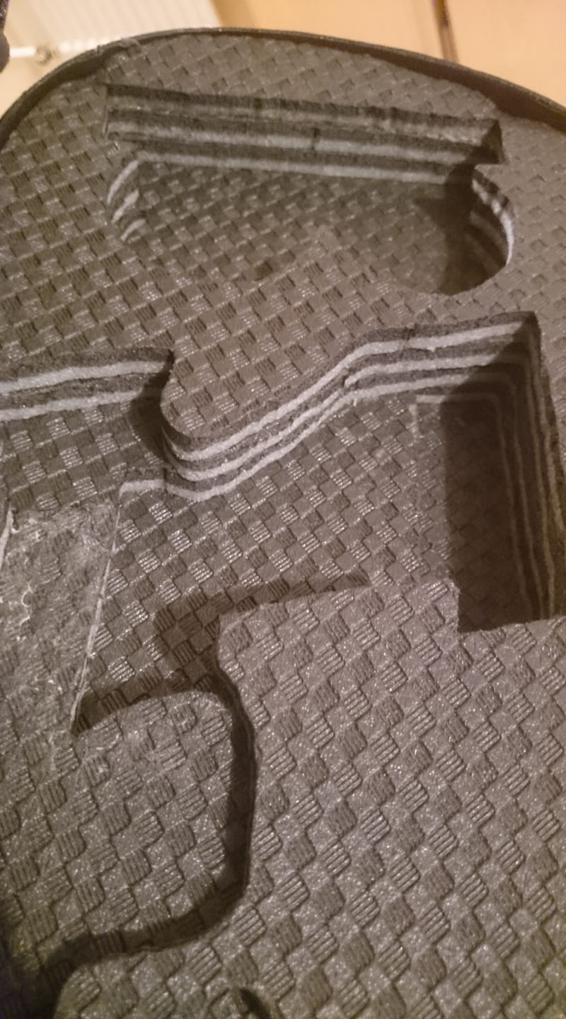

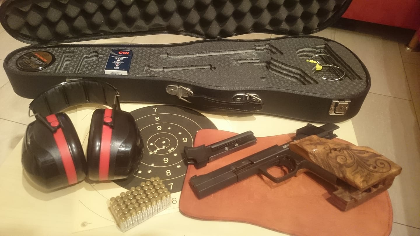

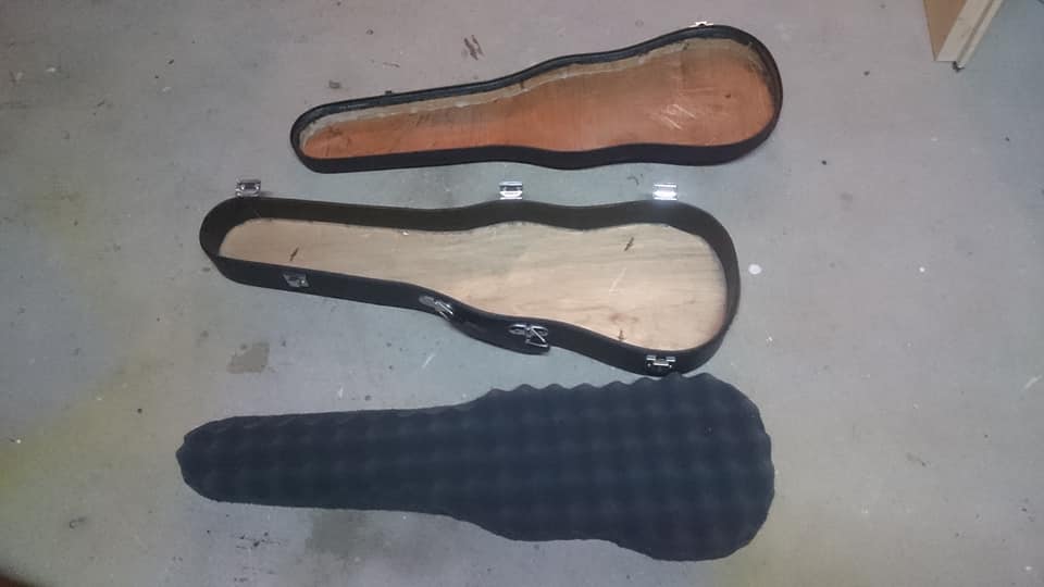

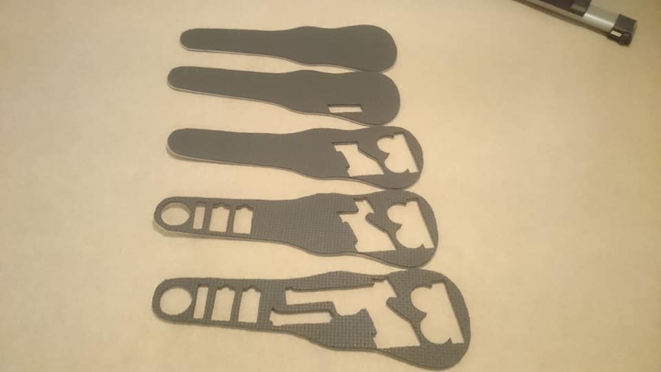

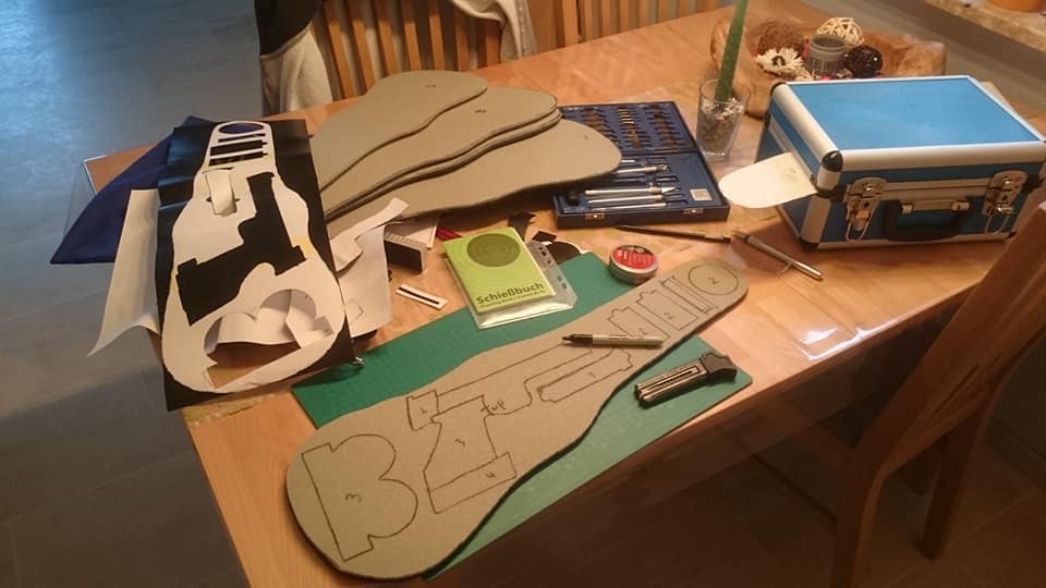

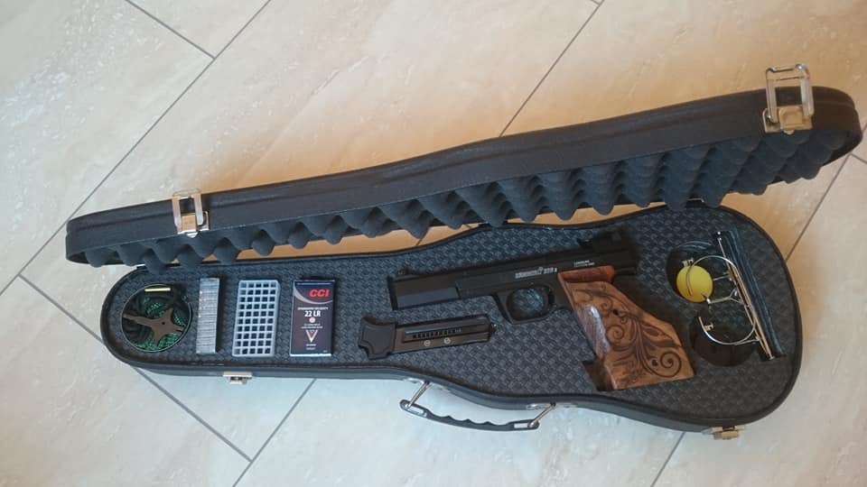

    nach einigem Anlauf habe ich endlich meinen neuen Pistolenkoffer fertig gestellt...und den will ich Euch nicht vorenthalten :-)
    Verwendet wurden ein Geigenkoffer (1/2) und eine ISO-Matte von Aldi. Neben Cutter und Skalpell habe ich viel mit einem heissen Draht gearbeitet.

  • Klasse arbeit! Gefällt mir total... ?

  • Sehr schönes Griffstück übrigens!
    Danke! So ein Kumpel mit Lasergraviermaschine ist da Gold wert ;-)

  • Servus PunktDe,
    Sehr schöne Arbeit, und die Idee mit der Isomatte in mehreren schichten finde ich auch klasse :thumbup:

  • Sehr sehr geil, gefällt mir richtig gut. Mir persönlich wäre es schlicht zu groß, aber sehr schönes Teil. Wofür genau war der viele Draht? Und wie viel hat es gekostet, also rein die Materialkosten.

  • Wofür genau war der viele Draht? Und wie viel hat es gekostet, also rein die Materialkosten.
    Welcher Draht? Links in der Dose (Deckel fürs Foto entfernt) ist eine Boresnake und das Hämmerli-Tool (z.B. zur Visierverstellung) oder die Schiessbrille auf der rechten Seite?
    Der Koffer schlägt mit 22 € zu Buche und die ISO-Matte kam damals 6,99 €. Der Noppenschaumstoff im Deckel war "Verpackungsmüll" von der Arbeit.

  • Der Koffer ist wirklich schön geworden. So was würde mir auch gefallen, für mein Gewehr bräuchte ich da aber einen Kontrabasskasten. ;)
