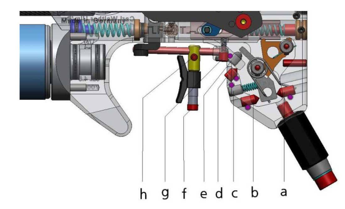

  • ist der trigger stop zu knapp eingestellt? schraube b
    brauchst du eh nur sekundär, da der abzug nach auslösen wohl nicht leer durchfällt.
    alles andere ist dann abstruß, wie erlahmte rückstellfedern.
    Jetzt wo ich die Konstruktion von dem Abzug sehe, kann ich das mit der selbstverstellenden abzugskraft sehen, seht ihr die vielen Federn? Jede reagiert auf temperatur und (leider auch) alterung...

  • Hey,
    ich denke, dass die Klinkenüberschneidung recht knapp eingestellt ist und dann ggf. eben das Nichtspannen entsteht oder - was schlimmer ist - der Abzug auslöst, wenn due die Ladeklappe etwas unsanft schliesst.
    Das ist die Schraube a ...
    Eine Walther LP 400 einzustellen erfordert leider viel Geduld und viel Erfahrung ...
    VG
    Holger

  • Die Klinkenüberschneidung ist zu gering, wie oben schon geschrieben.

  • Entweder es ist eine zu knappe Klinkenüberschneidung oder die Druckpunktschraube ©. Wenn die zu weit herausgedreht ist, erzeugt die dahinterliegende Feder zu wenig Druck auf die Klinke, um sie beim Spannen einrasten zu lassen.
    Für eine saubere Einstellung von Vorzug und Druckpunktkraft brauchst Du eine Federwaage mit Schleppzeiger. Kriegt man manchmal gebraucht bei egun.
