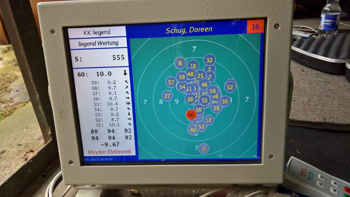

    Inwiefern beeinflusst der Abzugsarm die Trefferlage?
    Hintergrund ist dieser, dass ich vom Zielbild her eigentlich zufrieden bin, trotzdem der Treffer dann nicht mittig ist sondern eher hoch oder tief.
    Beeinflusst die Lage des Abzugsarms die Hoch-Tief Lage der Treffer? Oder liegt's doch an etwas anderem?

    Wenn ich die Visierung nach der Schußabgabe beobachte, geht sie meistens zurück in die 10. Nur ab und an noch habe ich das Problem, das die Vieserung nach dem Schuß " runterfällt ", dann weiß ich genau , wo der Schuß hingegenagen ist ;(
    Ansonsten erkenne ich bewußt keine Fehler, außer eben die verschiedenen Stellungen des Abzugarm, was ich einfach noch nicht reproduzieren kann.

  • Ja die Ausreiser, im Prinzip gehen die in jede Richtung. Das ist auch das dumme, da ich so nicht wirlich weiß, wo der Fehler genau liegt.
    Das Korn geht im optimalen Fall von unten gerade nach oben, Schuß, Korn spring hoch und kommt, wenn ich spannungsfrei liege, auch wieder gerade runter in die 10.
    Wenn ich nicht richtig liege und drücke, geht die Mündung meist nach rechts unten. Das weiß ich schon wo der Schuß liegt ;)
    Die Treffer, wo ich meine im Anschlag alles richt gemacht zu haben, also Nullpunktkontrolle i.O., Blick durch Diopter i.O. , entspanntes liegen i.O., und dann sich im neuner Ring verteilen, kann ich nicht nachvollziehen.

    Die größeren Ausreisser sehe ich bei dir auch eher nach oben/unten.
    Nullpunkt stimmt ? das dachte ich bei mir auch bevor ich mit dem scatt trainiert hab :/
    Hälst du nach dem Schuss immer nach?
    Da dein Schussbild exemplarisch für alle deine Trefferbild ist denke ich mal du hattest auch keine Probleme mit dem Licht/Wind/Sonne,Schatten ?
    Wenn der Nullpunkt einigermaßen stimmt und du nachhälst und nicht wegreisst sollte der Schuss minimum ne 9 werden.
