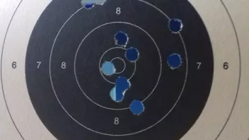

    Wenn ich die Scheibe nach jedem Schuss anschaue sehe ich, das ich gerne viel Ausreißer nach Rechts Oben habe … bis ind die 6 Hinein !!!
    Auch tendiere ich gerne zu Tiefschüssen.
    Zwar relativ mittig, jedoch tief in die 8.
    Manchmal klappt es ganz gut, das ich auch mal eine 95-Serie hin lege mit 5 x 10 und 5 x 9.
    Seit der Griffverstellung aber eher sehr selten.

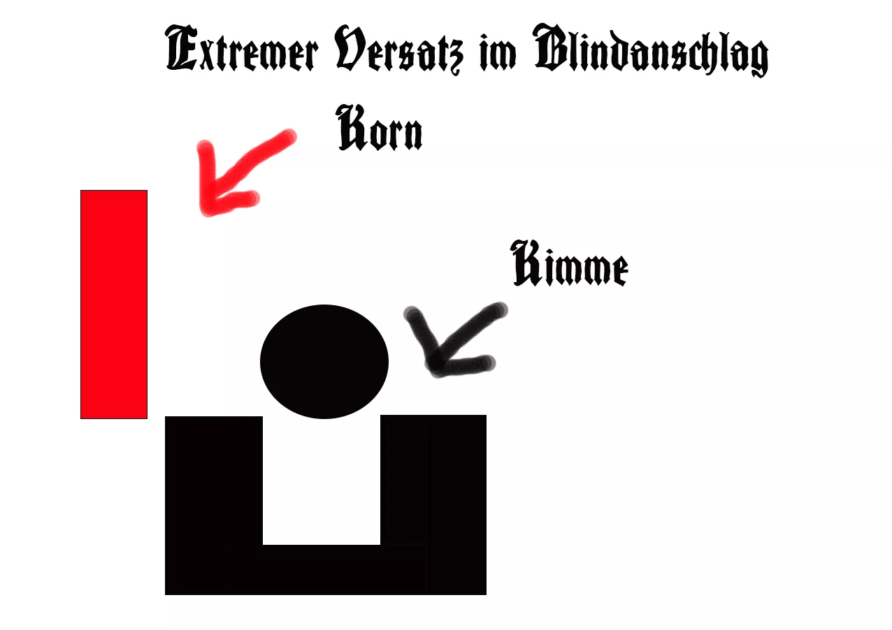

    Wenn ich jetzt in den Anschlag gehe ist die Waffe gerne Links oben.
    (Versuche ich durch Körperdrehung, und Beinstellung zu korrigieren)
    Jedoch wenn ich „Blind“ in den Anschlag gehe,
    zielt die Waffe extrem Links oben !!!
    Das Korn steht extrem links neben der Kimme und auch sehr weit oben heraus.
    Und das bei jedem „Blindanschlag“.
    Und ich vermute das hängt mit der Griffeinstellung zusammen.

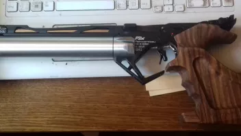

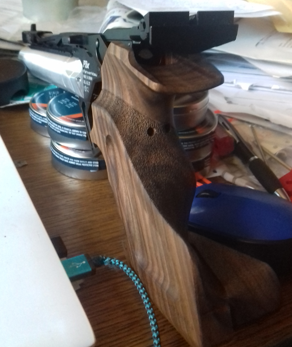

    Bei alle Schrauben auf Mitte sieht es so aus (bilder siehe unten).
    Das ist leider nicht die Lösung.
    Auf was muss ich denn bei der Griffeinstellung achten ?
    Ich vermute, ich muss die LuPi so einstellen, das ich nach dem Blindanschlag nicht mehr viel nachkorrigieren muss.
    Oder ist es besser, das eine gewisse Bewegung und Museklespannung in eine bestimmte Richtung doch zum ruhigem Halten förderlich ist.
    Kann es sein, das man die Waffe ruhiger hält, wenn man die ein wenig nach rechts drehen muss..
    wird dadurch das gelenk "Steifer" und ruhiger ?
    Muss der griff gar ein wenig schräg stehen ?
    Und wen ich gerne jetzt zu tief geschossen habe, muss ich dann die Winkel von Griff zu Lauf öffnen bzw erweitern ?
    In der Anleitung steht nur, das man mit dem Schrauben etwas einstellen kann. (Neigung und Kantung und Schrägstellung usw.)
    Dort steht aber nicht dabei, wie der Griff aus der Sicht des Schützen eingestellt werden sollte, damit er richtig eingestellt ist.

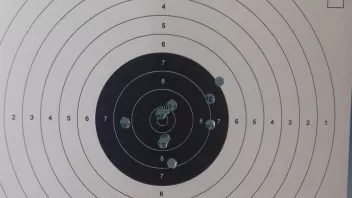

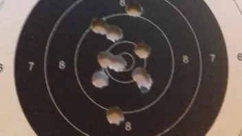

  • Danke für den Link. Der hilft sehr. Habe jetzt mal eine Serie mit neuer Griffeinstellung geschossen. 2 x schöne 10 und 3 x schöne 9er. 1 x 8 tief und 1 x 8 links waren wohl ausreiser. jedoch immer schön in 90-Gradachse Waagrecht oder Senkrecht zur 10. Was ich mir jedoch nicht erklären kann sind die 3 Rechts in einer Line. Ich dachte eigentlich ich wäre gut abgekommen. Hatte nichts im Standverändert. Vieleicht ist es tatsächlich meine Kopfhaltung die variert. habe ja auch öffter "Schußgruppen" wo mal 3 schuss ziemlich nah beieinader in der 7 oder 8 aussen rechts oben sind. In dem Link wo du gepostet hast steht "anticipating recoil". Das sind die meisten 7 er oder 8 er die ich schieße. Also übersetzt "Rückstoss vorwegnehmen". Wie ist das zu verstehen ? Warum setze ich 5 Schuss ziemlich nah an die Mitte, und andere, wo ich gut abgekommen bin, rechts aussen und oben ? Wenn das mit dem Rückstoss zusammen hängt, frage ich mich warum das nur ab und zu, bei 3 Schuss von 10 auftritt ? Kann das an der Waffe liegen ? Vieleicht am kompensator ?
    Bilder
    LuPi FWB P8X, LG Anschütz 2002, KK Erma ESP 85, .32 Wechsellauf Smith & ... mit Erma ESP 85.
    Man trifft sich immer mindestens 2 x im Leben, wenn man gut zielen kann !
    Heimat ist dort wo deine Waffe steht ;)
    Einmal editiert, zuletzt von GrafvonDole (21. Mai 2018 um 13:52)

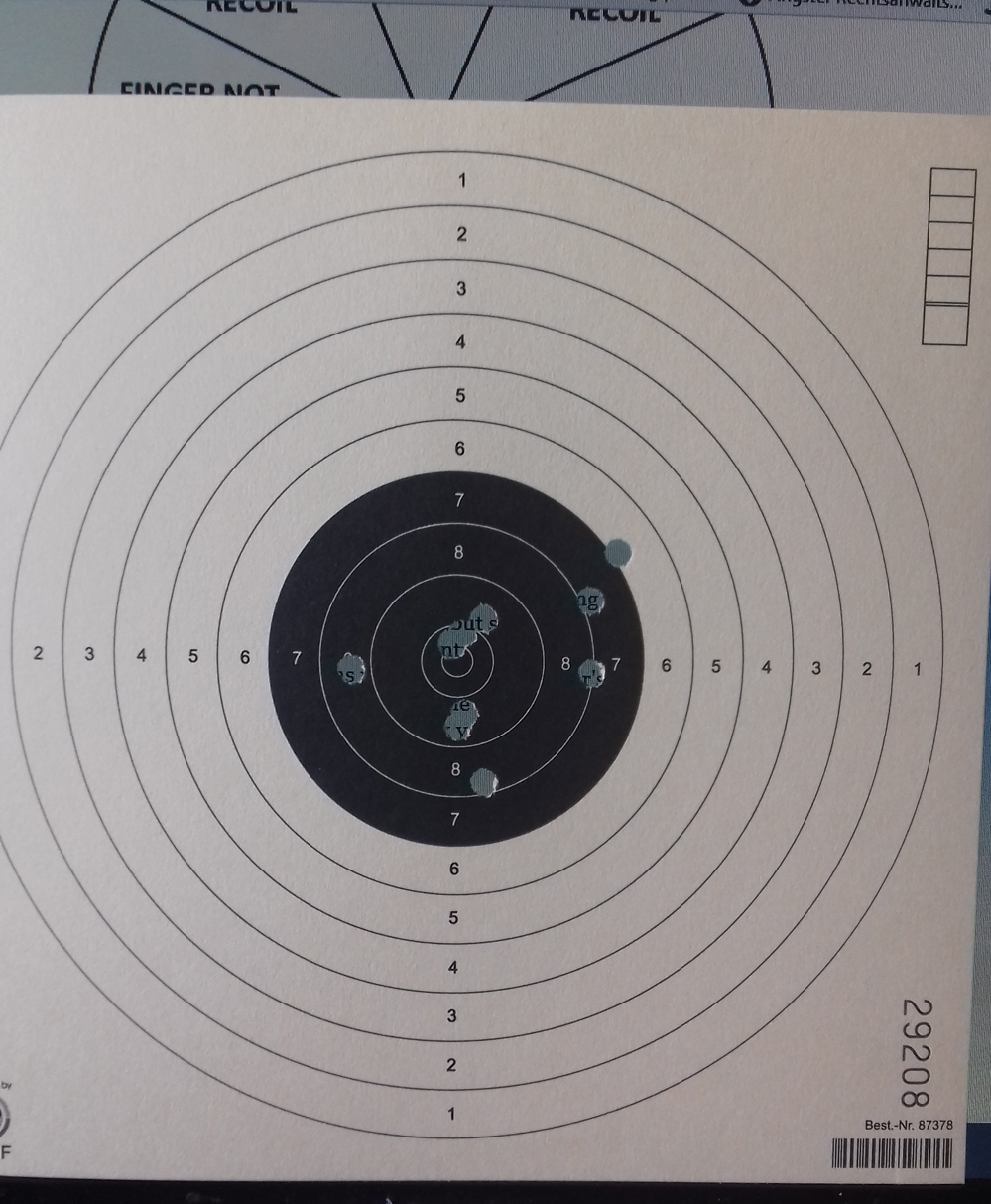

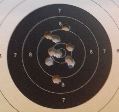

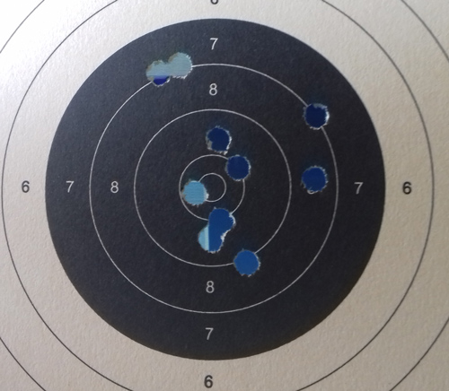

  • Noch mal eine weitere Serie. Wieder 3 mal sehr knapp an der 7 vorbei. Die Ausreißer fallen wohl wieder unter "anticipating recoil". Was mache ich dort falsch, bzw wie kann ich den Fehler beheben ? Wie kann man einen Rückstoss Vorwegnehmen bzw dosiert steuern ? Werde dort nicht schlau draus. So, erst mal genug geschrieben. Dann warte ich mal ab auf die Analysen und Tips, und trainiere jetzt mal ein bischen weiter ! schon einmal vielen Dank für die bisherige Hilfe.
    Bilder

  • Wenns die Waffe wäre dann gehen die eher nur nach oben. So eine Hand ist ein "Sensibelchen". Bedeutet, dass 3 bis 5 Schuss alles geht, dann wird die Hand müde (ohne dass man das merkt) oder man rutsch eine kleinigkeit im Griff. Und schon gibts nen anderes Schussbild. Auch wenn Fingerlagen nicht perfekt abgestimmt sind kommt so was vor. Man kann eine Weile das ein oder andere kompensieren aber irgendwann kommt dann doch was durch. Oft Schussgruppen an Stellen wo man sie nicht vermutet. Wenn diese immer wieder mal an der gleichen Stelle sind, dann hat das auch einen Grund (welchen auch immer). Das sind oftmals nur Kleinigkeiten (3 blatt Papier in der Stärke) die etwas merkwürdiges bewirken.
    Sichtbar wird so was oft erst wenn man das Gesamtschussbild anschaut. Man stellt sonst keinen Zusammenhang her. Auf 8 Scheiben 2 mal 8er oben rechts sind nicht so auffällig wie 16 mal 8er oben rechts im GEsamtschussbild. Die müsste man durch technische Maßnahmen mindestens auf 16 mal 9er bringen können, wenn man die Ursache findet. Ergebnis wären 16 Ringe mehr ohne ständig überlegen zu müssen warum die da hin sind, den Griff neu zu fassen,.....aus dem Stand zu gehen etc. .....
  • Für Deine Hochschüsse kann es mehrere ursachen geben. Angefangen mit dem Vorzugsdruck, der Stelle wie man das Züngel drückt, Kleinigkeiten am Griff, Täuschungen / Unschärfen beim Anvisieren, oder auch eine Kopflastigkeit der Waffe, die man üblicherweise durch Tauchbewegungen versucht auszugleichen.....dabei zieht man oft beim Auslösen hoch.

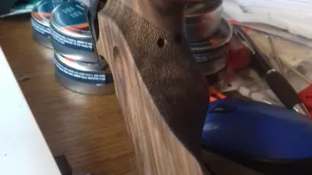

  • Dir ist schon bewusst, dass man einen passenden Griff nicht findet, sondern erarbeitet....?.
    Das bedeutet einen möglichst gut passenden zu nehmen, und diesen mit spqchtelmasse und schleifmittel an seine eigene Hand und unzulänglichkeiten anzupassen,.....
    Wenn Du verschiedene optionen hast deinen griff zu halten, solltest Du diese mittels bearbeitung so einschränken dass nur die richtige option übrig bleibt. Also hohlräume füllen, druckstellen entfernen, griffproportionen an die hand anpassen,....

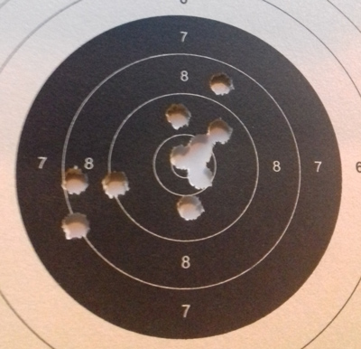

    Sei mir nicht böse, aber ich glaube fast schon, dass es nur teilweise am Griff liegt. Ich denke, in deinem Aufbau stimmt etwas grundsätzlich nicht. Du scheinst irgendetwas zu machen, was du nicht reproduzieren kannst. Oder siehst du das anders? Vielleicht sollten wir auch über das Thema schreiben.
    Rückstoß vorwegnehmen heißt, dass dein Unterbewusstsein sich einen Schuss einbildet und die Waffe, wie bei einem richtigen Rückstoß nach oben zieht. Mit dem Thema kämpfe ich auch. Es tritt besonders bei einer mangelnden Konzentration oder einem unsauberen Ablauf auf. Besonders ist hier das Nachhalten zu trainieren. Richtig Nachhalten heisst, dass du dein Auge auch nach dem (unbewusst ausgelösten!) Schuss auf das Korn fokussiert ist und du deine Körperspannung hältst. Ziel ist die Waffe auch nach dem Schuss ruhig zu halten. Schuss sollte mit dem Gedanken "ich mache einen perfekten und ruhigen Schuss" ausgelöst werden.
    eue Handhaltung bzw Griffhaltung Trainieren , Trainieren und noch mal Trainieren. Ich danke euch und wer weis, vieleicht sieht man sich ja mal auf der Deutschen Meisterschaft

    Was mir geholfen hat: ich habe die Waffe in einem Modellbauschraubstock eingespannt und -Achtung!- die Hauptschraube unten nur eine viertel Drehung aufgemacht und dann die einzelnen Feineinstellungsschrauben (FES) immer nacheinander maximal mit einer halben Umdrehung in die Richtung justiert, die ich gebraucht habe. Und zwar ALLE FES nacheinander. Entweder die eine leicht raus, dafür die andere leicht rein oder umgekehrt.
    Der Witz bei dem Griff ist, dass du immer darauf achten musst, dass die FES direkten Kontakt mit den Aufnahmeplatten an der Abzugseinheit haben! Und eine viertel Umdrehung der FES, teils sogar weniger, lassen den Lauf sofort deutlich sichtbar in eine Richtung ausschlagen.
    Du siehst durch diese Vorgehensweise sehr schön, wie sich der Lauf selbst bei den kleinen Drehungen sehr schnell in die Richtung dreht, die du willst bzw. brauchst. Wenn du meinst, dass es passt, dann die Hauptschraube fest anziehen, in deinen äußeren Anschlag gehen, Augen zu und... hoffen, dass es passt oder dasselbe Spiel noch mal. Ich hab bestimmt über 20 Stunden mit dem Quatsch verbracht...
    Anfangs habe ich noch zwei, drei volle Umdrehungen bei den einzelnen FES gemacht und bin dadurch immer völlig von meinem eigentlichen Ziel abgekommen und war irgendwann so verwirrt, dass ich gar nix mehr zustande bekommen habe und jegliches Gefühl für die Einstellung verloren habe. Erst mit dem Schraubstock und den ganz feinen, geringen Drehungen wurde es langsam besser.

  • Japp, das mit den Schrauben war echt nervig !! Ein feineres Gewinde währe besser, Auch muss man die Hauptschraube in der Mitte ständig etwas lösen oder nachziehen, da sich ja die Abstände mit den 6 Stellschrauben ja auch verändern, und somit die Anpressung nicht mehr funktioniert. Angangs habe ich justiert und dabei per Hand den Griff an die Halterung gedrückt. Das habe ich aber nach ein paar Stunden aufgegeben und festgestellt das es besser ist die Hauptschraube mal nach bedarf zu lösen oder fester an zu ziehen, und diesen leichten andruck auch nach jeder Justietung zu überprüfen.
    Am Ende habe ich den Griff sogar mit den 6 Justierschrauben immer gut fixiert gehabt und die Hauptschraube zum entgültigen fixieren musste ich dann nur noch eine bis 3/4 Umdrehung zu ziehen, um den Griff richtig zu sichern...
