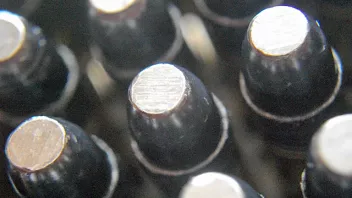

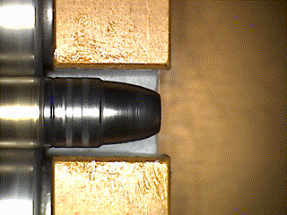

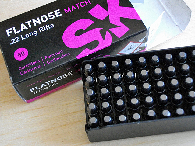

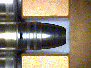

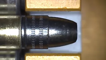

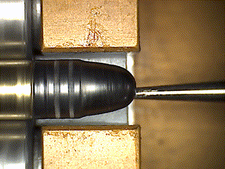

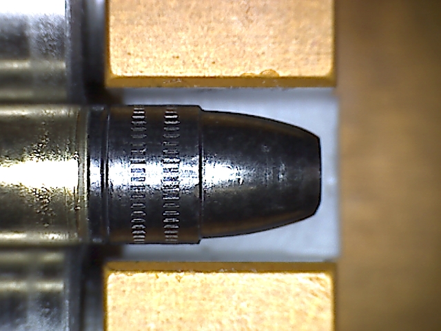

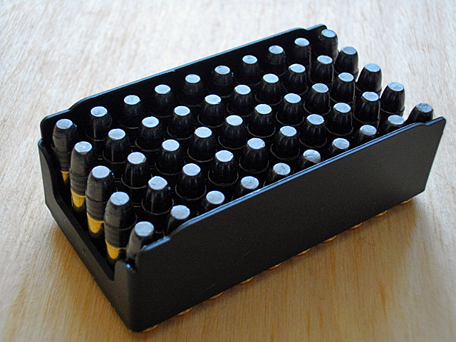

Neugierig wie ich bin hab ich mal einen Schwung "SK Flatnose Match" zum Testen geordert. Einen Munitionstest hab ich noch nicht gemacht, Wird aber in naher Zukunft aus unterschiedlichen Waffen erfolgen. Also die Dinger erst mal in Augenschein nehmen.
Auf den ersten Blick, die gewohnte saubere SK Match Qualität. Die flache Geschossspitze ist nicht wie bei beim Eley-Geschoss mit einer kleinen Kalotte versehen, sondern ist topf eben. Das Eley-Geschoss bekommt die entgültige Form der Geschossspitze schon bei der Pressung. Da bin ich mir bei der SK nicht so sicher. Durch den hellen Glanz der Stirnfläche scheint es als wäre die flache Nase nachträglich angebracht worden.
Egal, jedoch das Ganze erinnert mich etwas an "Paco Kelly’s Acu’Rzr". Muss aber nichts bedeuten. Manch US-Billigmuni soll nach der Kopfbehandlung bessere Streukreuse haben. Dies ist sicher der Umformung in ein Rotationssymmetrisches Geschoss zu verdanken.
http://www.accurateshooter.com/gear-reviews/p…zr-bullet-tool/

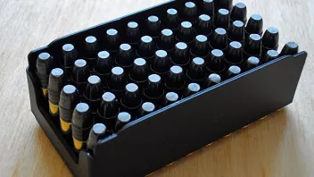

Vielleicht geht SK in der Fertigung mit ihrer Flatnose einen ähnlichen Weg. Auffallend war schon das die von mir gemessene Rotationssymmetrie im vergleich zu anderen SK-Sorten in der Bandbreite eher kleiner war. Ein bis Zwei Geschosse pro Schachtel hatten eine Beschädigung (Delle) an der Geschossspitze (scharfe Kanten sind halt anfälliger). Die Dellen sind jedoch beim ersten Blick auf das umgedrehte Blister gut zu erkennen.
Auffallend ist dass der Führungsring und die Führungsringkante zur Ogive richtig sauber läuft -keinerlei Planschlag- (letztes Bild).
Da bin ich ja mal gespannt.
Gruß HdR

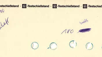

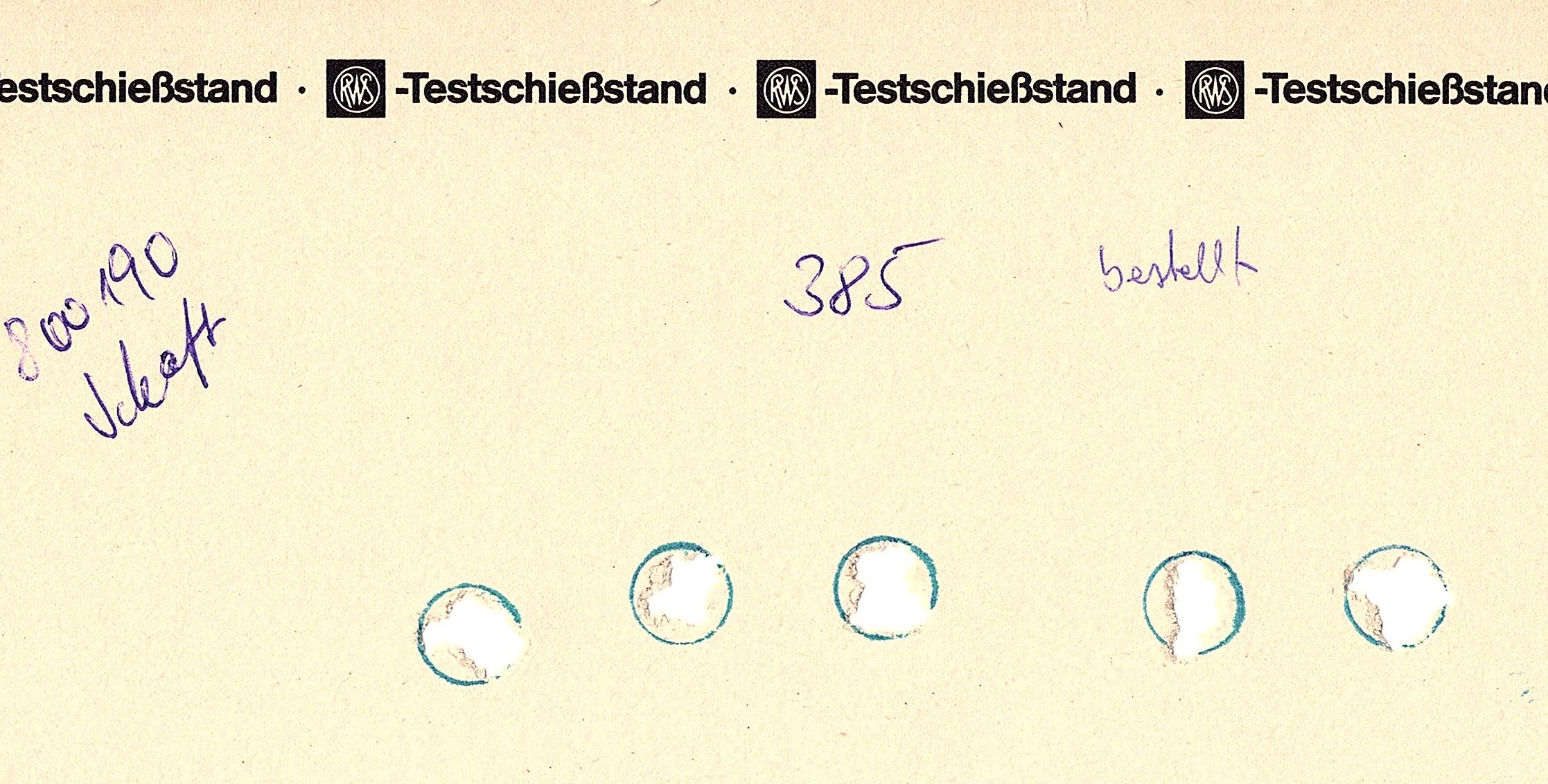

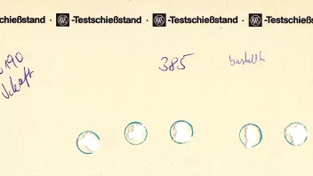

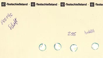

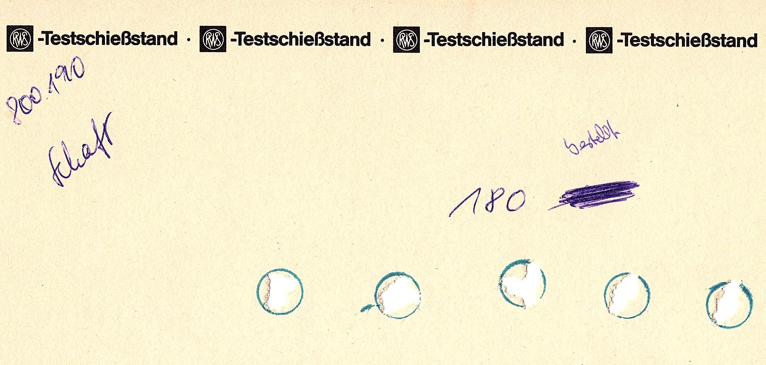

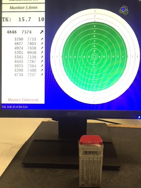

Mhhhhhh, haut mich jetzt nicht so vom Hocker. Gut, ich weiß nicht, wie der Streukreis deiner Hämmerli sonst so ist mit anderer Munition.
Meine TOZ 35 mit B1-Compensator schafft 15,7mm mit der SK Rifle Match, siehe Foto.
Müsste mal verschiedene Lose bei meiner TOZ ausprobieren.
SCHNELLER !
TOLL !

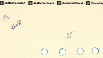

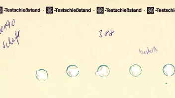

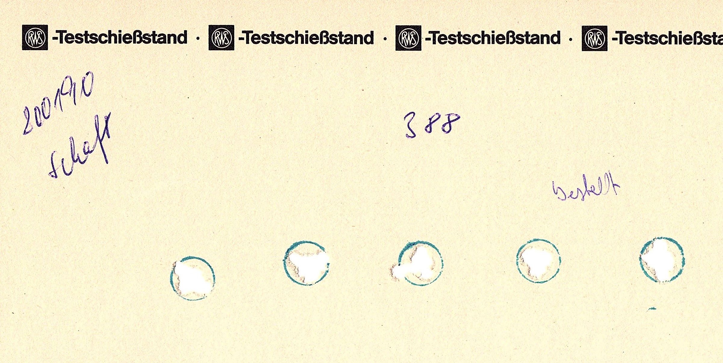

Dein Lauf war sicher noch warm als Du es gepostet hast. Eigentlich wollt ich hier noch ein paar Versuche mehr präsentieren. Aber egal.
Zu Knallerbsens Schußbilder,
V.l.n.r.
1.) Schußbild, ohne Ausreißer Ø13,2mm, mit Ausreißer Ø17,6mm.
und 3.) Schußbild, Ø18,7mm
2.) Schußbild, die schlechtesten Erbsen, Ø24,8mm,
dto. 2.) Schußbild,

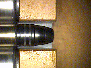

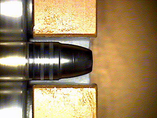

Man sieht es bei den letzten zwei Animationen nicht so deutlich. Die letzte Fettrille, der letzte Führungsring bzw.
der schlechte Geschossabschluss hat bei diesem Fabrikat mit den größten Anteil an der Streuung.
Gruß Hdr
Ah okay, jetzt sehe ich es, hatte es falsch verstanden, dann sage ich mal Top und Daumen hoch!

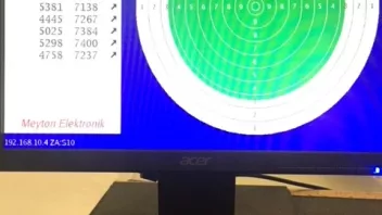

- Wenn ich das richtig sehe habt ihr hier Schußbilder von ca. 13.2 mm mit der freien Pistole auf 50m?
- verwendet wird die SK Match FlatNose?
- Du hast vor jedem Schuß die Patrone gedreht (siehe Animationen) und kannst die "schlechten" aussortieren?

vonvogel , ja Freie Pistole, SK Flat Nose mit einem Schusskreis von 13,2mm Wohlgemerkt mit einem Ausreiser dann 17,6mm.
Die Patronen (eine Schachtel) wurde von mir auf die schnelle vorsortiert. Leider ohne optimale Begutachtungsmöglichkeit (Lupe und schlechte Lichtverhältnisse auf dem Stand). Wie schon geschrieben, bei der SK hat u.a. der Geschossabschluß einen Einfluss auf die Präzision.
Als Beispiel eine SK Standard. Solch taumelnde, überwalze Geschossabschlüsse und ungleichmäßigen Führungsringkanten sollte man lieber zur Probe verwenden. (Obwohl bei Freie freihand spielt es bei mir keine Rolle welche ich verwende).
