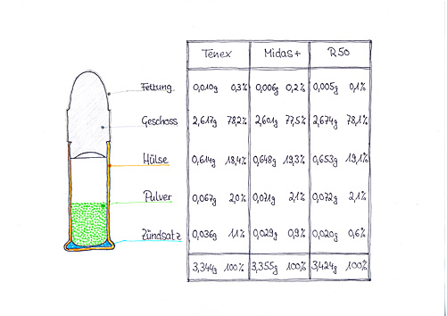

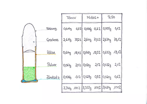

    Eventuell hilft Wiegen etwas....die Faulen vorzusortieren und daraus nen Plinkerabend zu machen. Wahrscheinlich sind die Unterschiede im Blei oder der Treibmasse aber größer als die Unterschiede in der Zündmasse.......
    In so fern,.......
    Viel Spass.....
  • Eventuell hilft Wiegen etwas....die Faulen vorzusortieren und daraus nen Plinkerabend zu machen. Wahrscheinlich sind die Unterschiede im Blei oder der Treibmasse aber größer als die Unterschiede in der Zündmasse.......
    Wiegen bringt da nichts, wir haben vor langen mal eine größere Menge Munition ausgewogen. In dem Fall bei . 22 HV waren schon Unterschiede im Gewicht deutlich über dem Gewicht der Zündmasse feststellbar.
