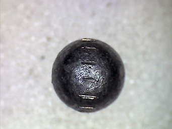

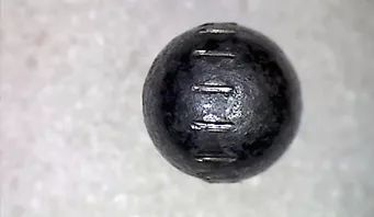

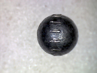

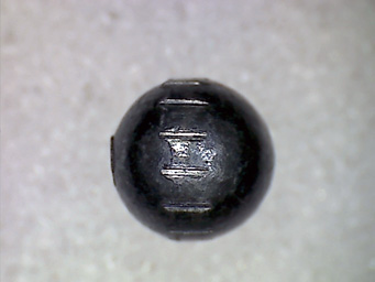

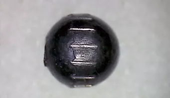

    Als kleiner Nachtrag zu meinen früheren Beiträgen bzw. bezüglich der Pinnwandanfrage von juegi, hier ein paar Bildbeispiele Betreff: Ermitteln der Kugelgröße durch Durchpressen.
    Die Beispiele zeigen keine nachgeformten (Rollierten Kugeln) sondern Dosenware.
    Kugel zu klein. Felder schwach ausgeprägt. Druck kann zwischen den Zügen und Feldern entweichen.

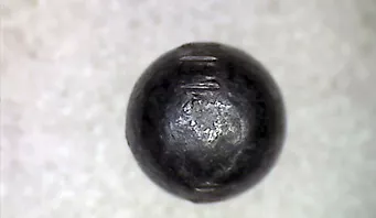

    Kugel zu klein nahezu Feldkaliber. Noch nicht ganz abdichtend.

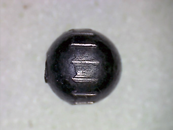

    Kugel ca. 0,02mm größer als das Zugkaliber. Umschlossen abdichtend.

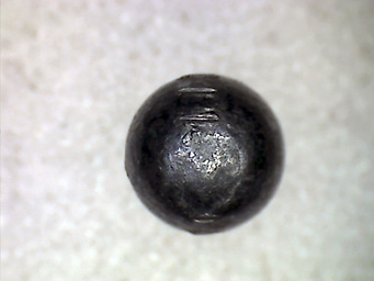

    Kugel zu groß. Zu starke Pressung. Verformung der Idealkugel zum Langgeschoss.

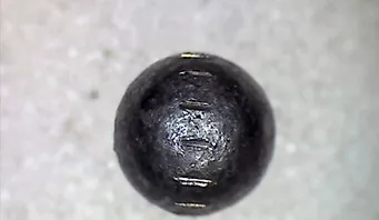

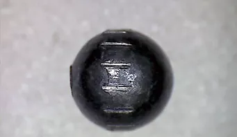

    Unförmige Kugel. Einseitige Führung und Abdichtung.

  • Nein !
    Hast aber recht, sieht aus wie ne gegossene Vorderladerkugel. Ist jedoch ein abgeplatteter Grat der sich durch den hohen Anfangsdruck beim Durchpressen bildet.
