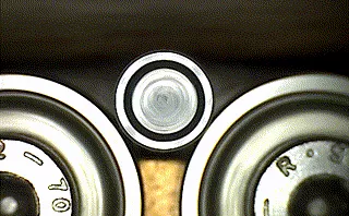

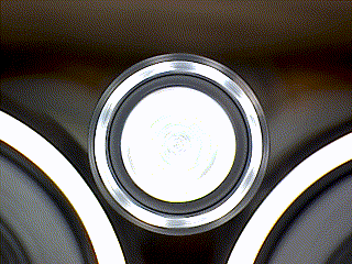

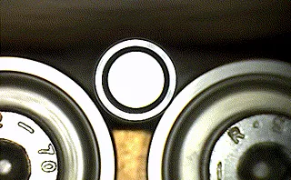

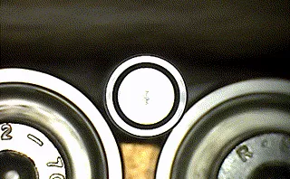

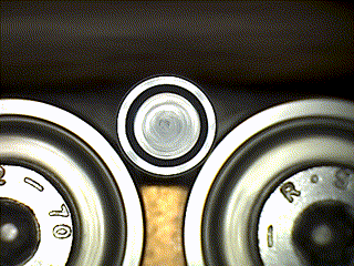

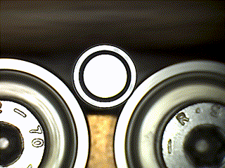

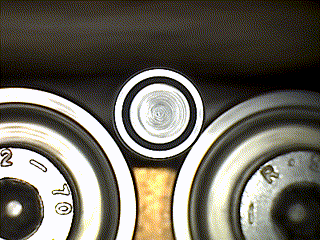

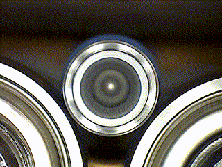

    Unten vier Beispiele 2x RWS R10 und 2x H&N Finale Match. Der schwarze Ring ist die Kopf-Fase.
    Gruß HdR

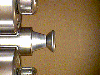

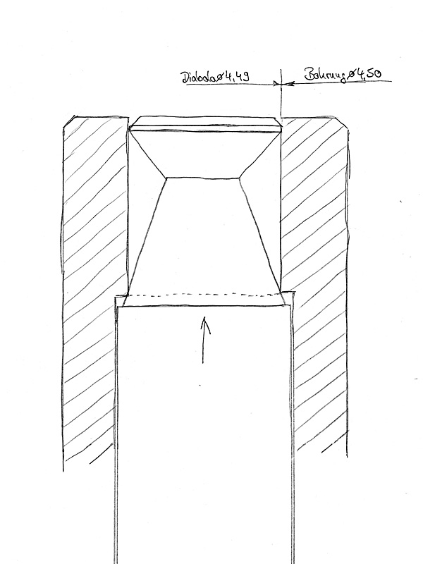

    Deine Vermutung der Kopf könne in der Buchse wackeln stimmt leider nicht. Der verwendete Prüfdorn ist ein Hinterlader. Das Diabolo (Ø4,49) wird vorne am Kopf am hinten Kelch mit Ø4,50 zentriert (siehe Skizze).

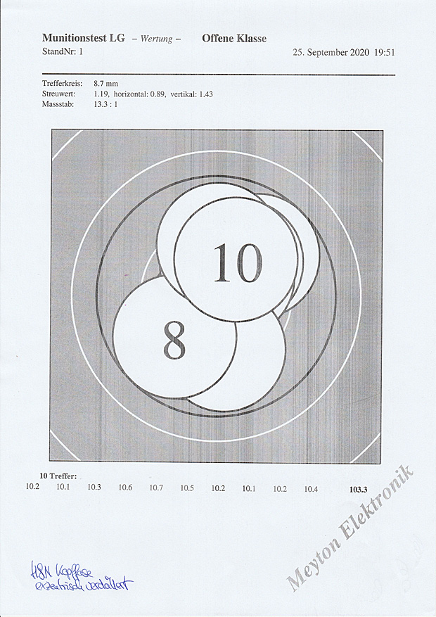

  • Kopffasengedöns. Seit langem angedacht jedoch noch nie getestet.
    Für diesen Test hab ich bewusst Diabolos der unteren Preisklasse verwendet.
    Gleiches Fabrikat, gleiche Sorte, jedoch unterschiedliche Fertigungszeiträume /-Lose.
    Denn nur so sind die größten Fertigungsschwankungen zu erwarten.
    Bei Premiumsorten sind zwar manchmal auch leichte Unterschiede feststellbar jedoch zum Testen sind Extreme besser.

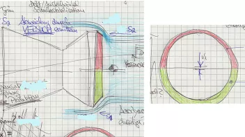

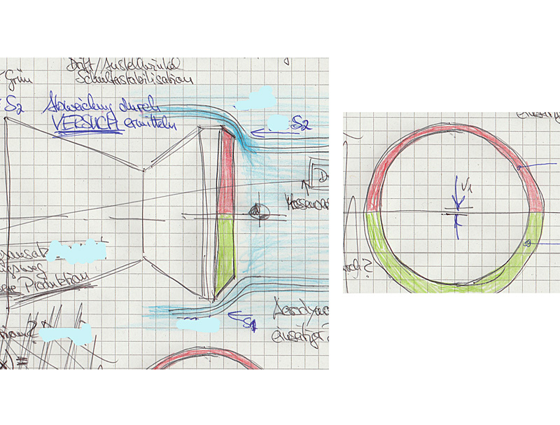

    Bezüglich Massenversatz um die Rotationsachse spielen Kelchexzentrizität und Formhälftenversatz auch eine Rolle,
    da dürfte die geringe Masseverschiebung am Kopf gegenüber der restlichen Masse eher untergeordnet sein.
    Betrachtet man jedoch das einseitige Flächenverhältnis der Kante, könnte die Umströmung (unterschiedliche Aerodynamik)
    evtl. eine Rolle spielen.
    Vermutlich handelt es sich um ein Zusammenspiel von Unwucht und einseitigem CW-Wert.
    Masseverschiebung und höhere Luftstauchung liegen zudem auf der selben Seite.
    Skizze zur Veranschaulichung.

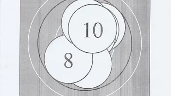

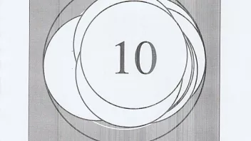

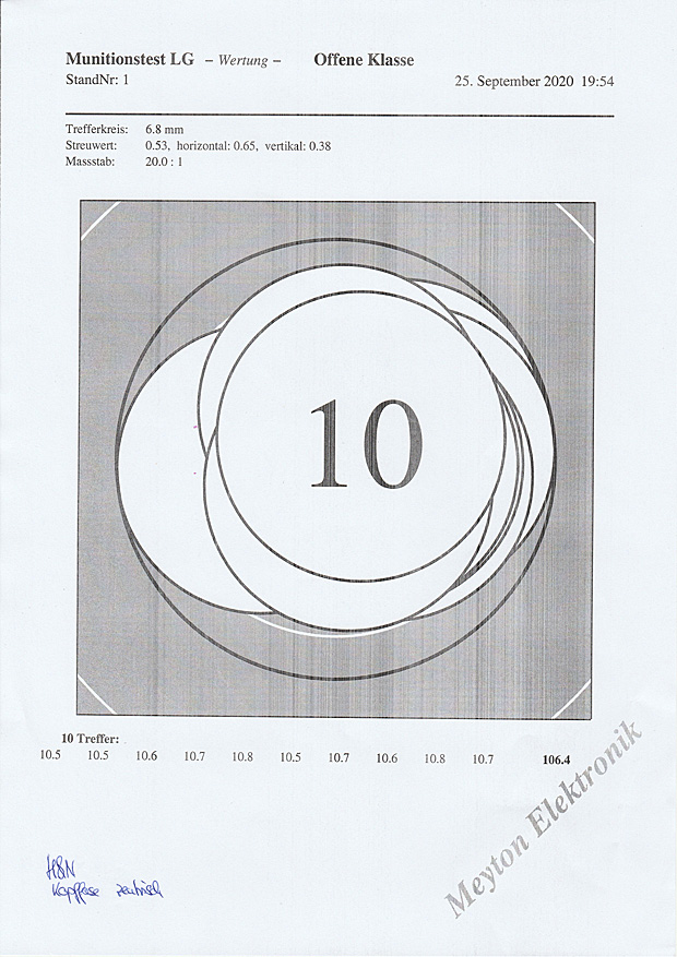

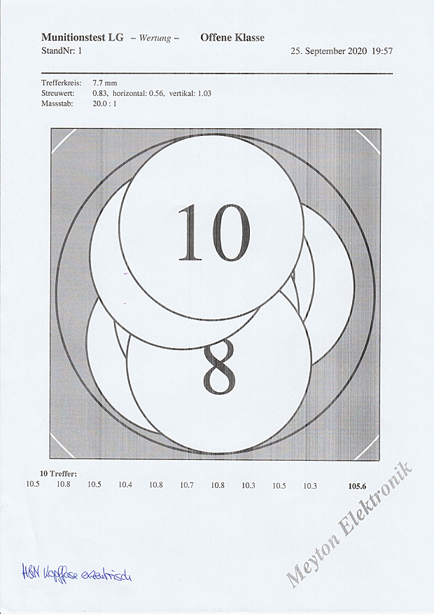

    Es wurden mehrere Serien geschossen wobei es durch einzelne Ausreisser auch zu Streukreisüberlappungen kam.
    Betrachtet man jedoch über alle Serien den Schußaufbau bzw. deren Grupierung, dann ist ein Zusammenhang
    noch besser zu erkennen.

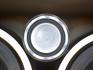

    Kopffase einigermaßen zentrisch.

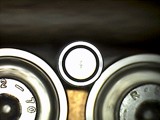

    Kopffase exzentrisch.

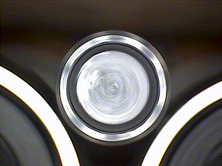

    Kopffase exzentrisch mit Beschädigung.
    Kopffase einigermaßen zentrisch. TK=6,8mm
    Kopffase exzentrisch TK=7,7mm
    Kopffase exzentrisch beschädigt. TK=8,7mm
    Gruß HdR
