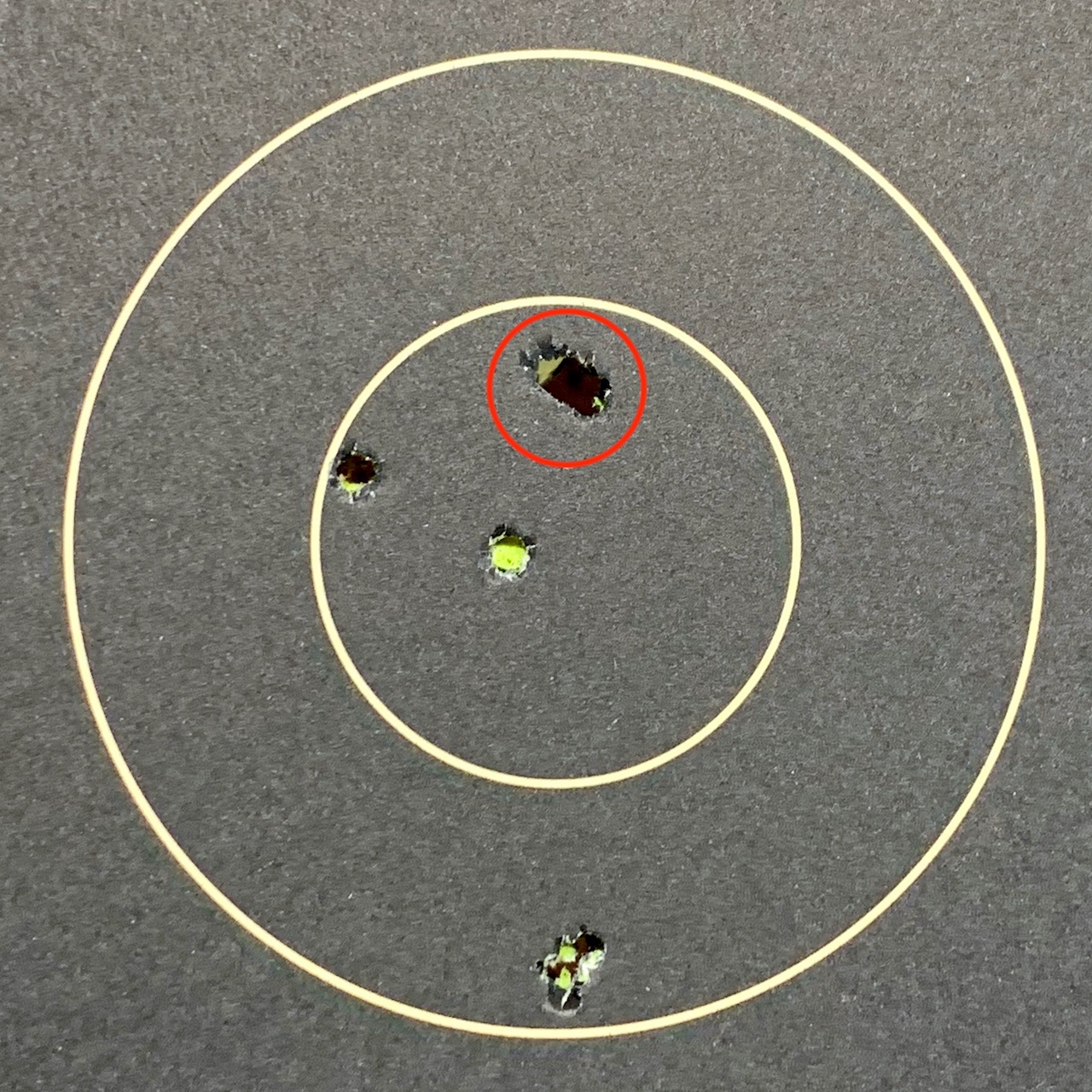

    Die Matchgun MG2 - ist durch die 6" Lauflänge prinzipiell und absolut und uneinholbar überlegen in der Präzision gegenüber der alten GSP und natürlich allen neueren Sportpistolen mit dem Magazin vor dem Abzugsbügel. Das umfaßt natürlich die Pardini SP, Tesro und die neue GSP 500. Alles nur Klone der alten GSP mit dem immer gleichen Kardinalfehler des prinzipbedingt zu kurzen Laufes. Amen.
    So wurde das hier im Forum stets gepredigt und so glaube ich das auch.
    Meine MG2 ist so wunderbar präzise, daß die Geschosse sogar als Querschläger auf 25m die Mouche finden.
    Noch schöner zu sehen auf eine LG- Scheibe auf 5m
    Und hier mit dem zweiten Treffer.
    Besonders beeindruckt mich, wie gleichmäßig die Geschosse auf 5m in 90 Grad quer zur Flugrichtung gedreht sind. Wiederholgenau, wie das eben nur aus dem 6" Präzisionslauf der MG2 so möglich ist.
    Zeig mir DAS mal mit einer Pardini - Die Pardini schafft doch nicht mal saubere Querschläger.
    So nebenbei: Das Schlagstück / Schlagbolzen der MG2 ist ein Teil, das schon mal gelegentlich bricht. Aus berufener Quelle wurde mir daher persönliche Vorratshaltung empfohlen.
