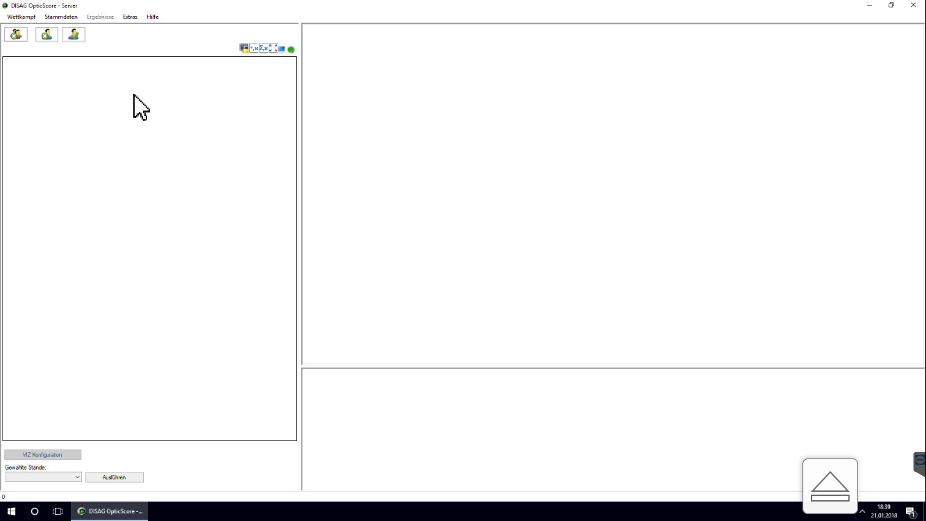

Hallo weis jemand warum es bei der Linken Spalte keine Stände mehr anzeigt? Woran könnte das liegen?
Gruß Thomas Mehler

Aber die Spalte müsste ja normal auch ohne Gate erscheinen dann werden die rot markiert, bei mir Zuhause sind die auch da aber halt rot weil kein gate da ist, das selstsame da erscheint halt gar nichts

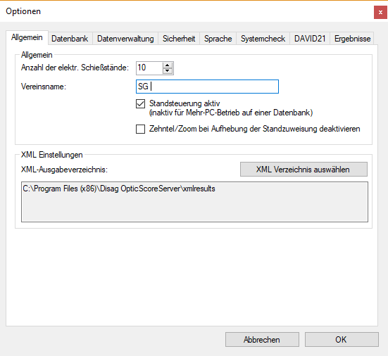

Die Anzahl der Stände stehen nicht in der Datenbank. Die Einstellungen werden in der Registry abgelegt. Du kannst ja mal versuchen den Key zu löschen. Beim Start der Software werden die Keys neu angelegt. Natürlich mit default Einstellungen. Diese kannst du dann wieder in den Optionen der Software anpassen.
Der Key befindet sich unter:
HKEY_CURRENT_USER\Software\DisagOSS
