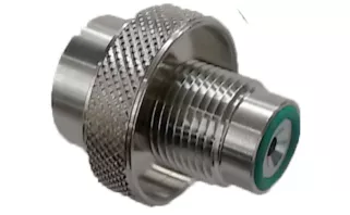

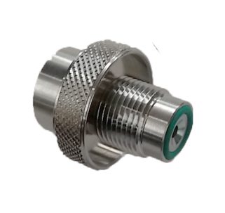

  • Bei uns arbeitet dieser Druckminderer: https://www.huma-air.com/External-inline-regulator
    mit diesem Adapter: https://www.atlantis-onlineshop.de/polaris-fuelladapter/p-60015.html an einer 300 bar Flasche.
    Der Druckminderer hat auf der Ausgangsseite ein langes 300 bar Gewinde, weshalb man den Adapter benötigt. Der ist aus meiner Sicht gefährlich, denn man könnte 200 bar Kartuschen zum Platzen bringen. Ich habe ihn deshalb mit Schraubensicherung mit dem Druckminderer verklebt. Der Druckminderer wird voreingestellt auf 200 bar geliefert; man kann ihn intern nachjustieren.
    Preis: 159,– € + 19.90 € + 4,– € = 182,90 €

  • Der ist aus meiner Sicht gefährlich, denn man könnte 200 bar Kartuschen zum Platzen bringen.
    Nicht mit 300Bar. Der Prüfdruck ist ja schon 150% bei 200Bar Kartuschen, der Berstdruck liegt noch höher.
    Aber der HUMA Regulator ist sehr gut. Einer der wenigen günstigen, wenn nicht günstigster am Markt.
