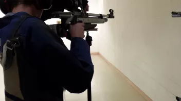

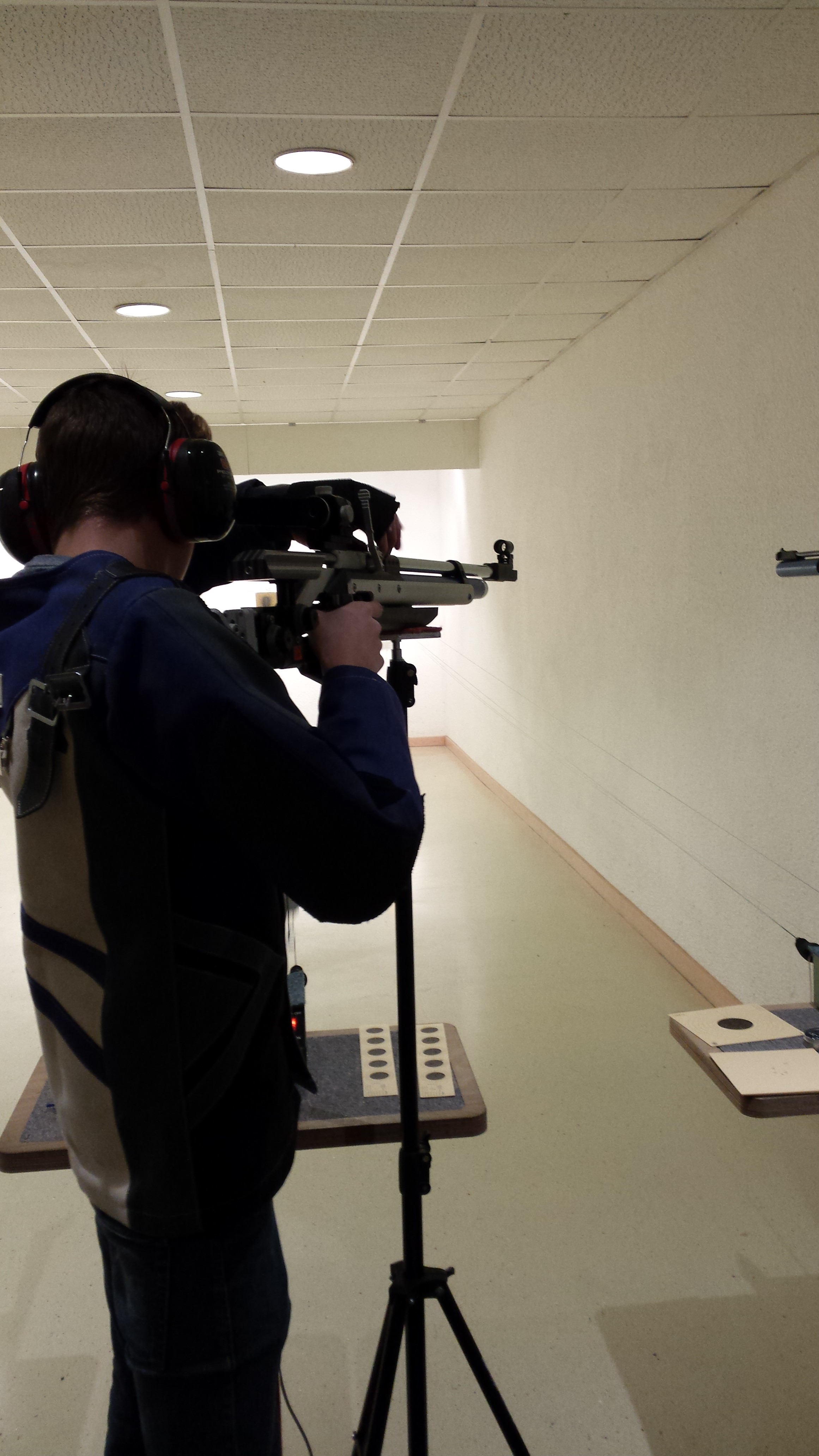

    Hab heute Abend mal im Jugendtraining ein Photo gemacht, wer sich nicht ganz dumm anstellt bekommt Ständer gut positioniert ohne den Nachbarn zu behindern bzw. zu bedrohen;)
    Andreas
  • Andreas,
    das ist ungefähr das was auch gelegentlich bei internationalen Wettkämpen gezeigt wird, ein Fehlschuß würde dann leicht 4 oder 5 Stände daneben liegen.
    Allerdings wäre es auch für den Schützen hier günstiger wenn er das Stativ weiter links positionieren würde.
    Ein Linksschütze hat da natürlich den "Vorteil" dass er seinen Nachbarn leicht irritieren kann.
    Karl
  • Hi, ich habe heute auch mal bei unseren Jugendlichen darauf geachtet. Also das Gewehr ragt so nach vorn das es ungefähr die Mitte zwischen den Seilzügen endet. Wir haben von Anfang an darauf geachtet, das der Nachbarschütze nicht gestört oder beeinträchtigt wird.
    Gruss Jollynchen
    Gruß Jollynchen
  • Das Bild ist ein gutes Beispiel wie weit weg man das Stativ nicht von sich stellt. Der Weg zum Aufnehmen ist viel zu lang. Wenn dann noch das Gewehr in der Schulter verbleibt, ist eine wiederholt gleiche Position dort nicht gewährleistet.
    Johann
  • Also das Gewehr ragt so nach vorn das es ungefähr die Mitte zwischen den Seilzügen endet.
    Geht doch gar nicht, dann müsste der Schütze entweder weit hinter der Feuerlinie stehen oder außermittig vom Scheibenzentrum.
