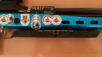

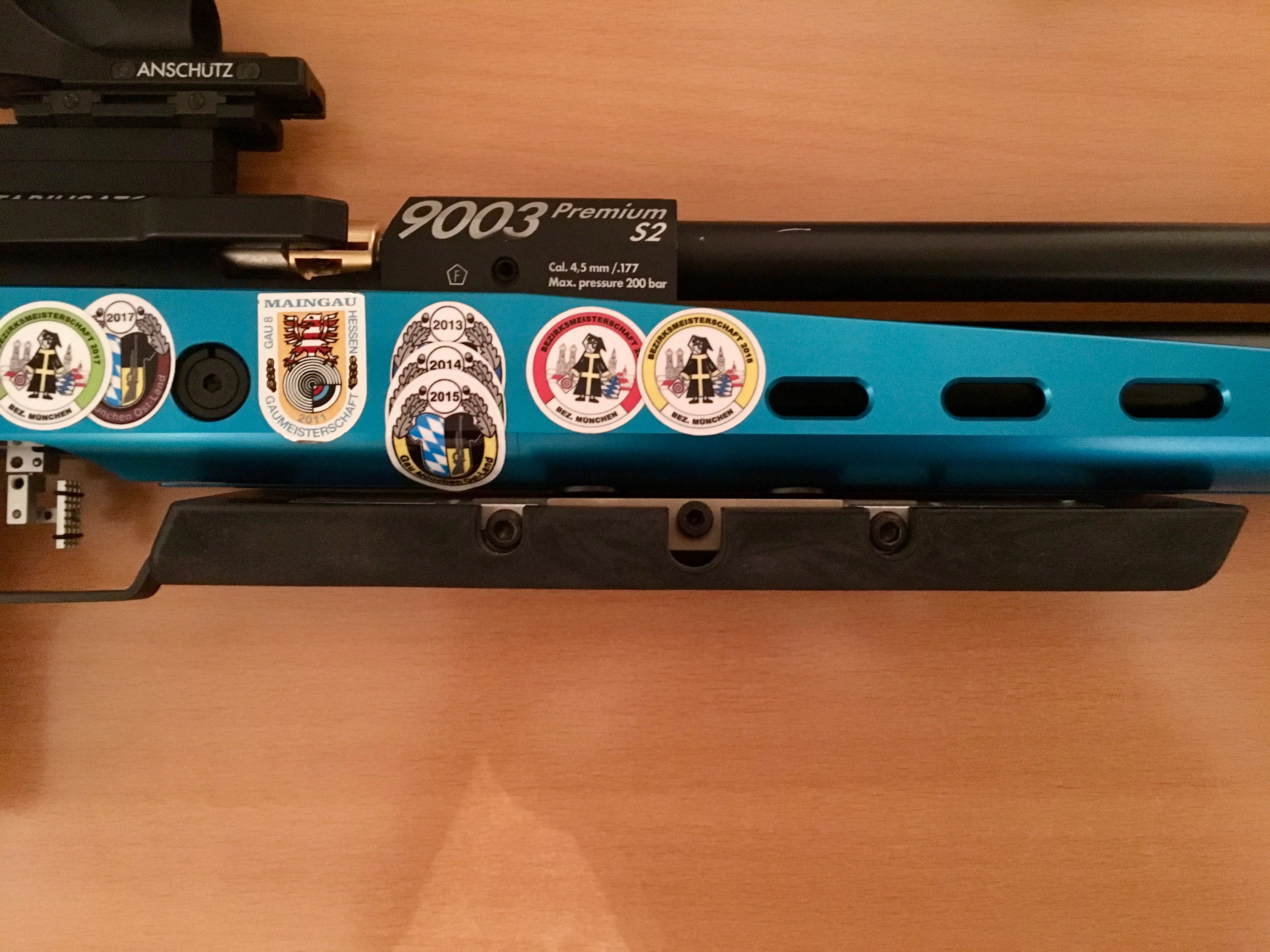

  • Die Schiene an deinem Gewehr sieht aus, als würde sie über Nutensteine in der Schiene laufen, die durch Schrauben an der Erhöhung gehalten werden.
    Einfach mal gucken ob man die Schrauben tauschen kann und dann den Zwischenraum mit Muttern oä. auffüllen.

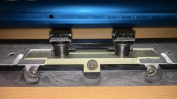

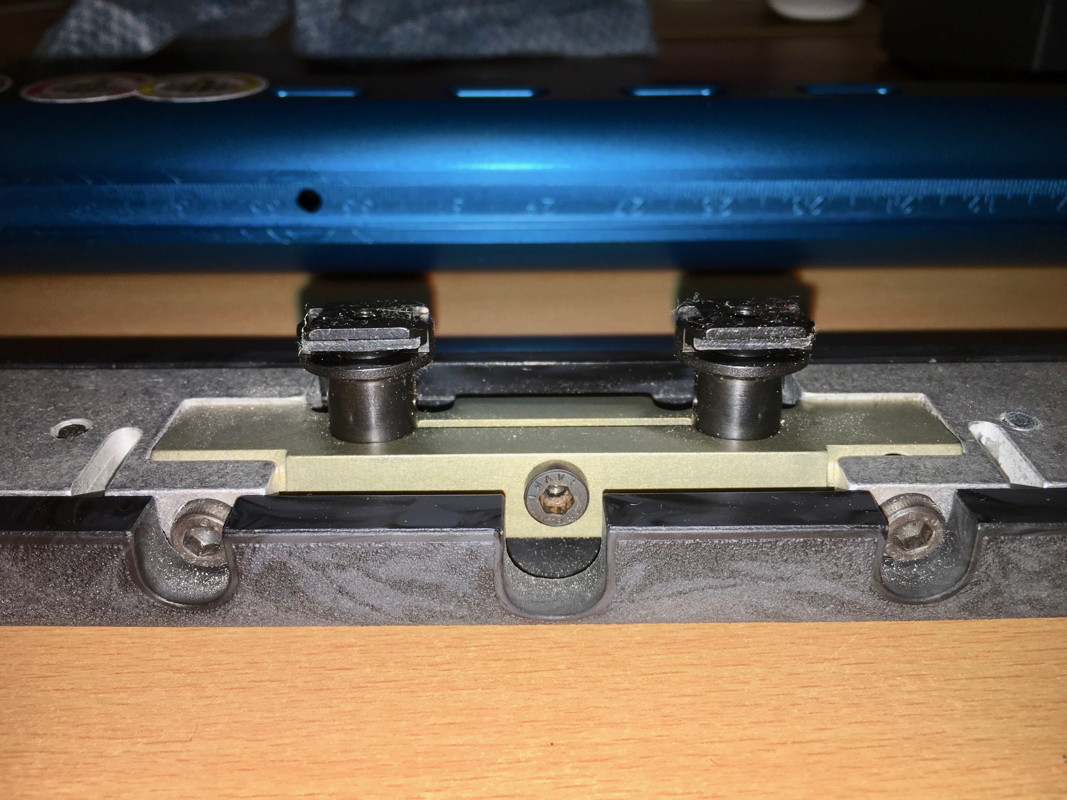

    Es ist in der Tat eine Schiene. Jedoch kann ich die Stütze nicht richtig zerlegen. Es wurden Spezialschrauben eingelassen, die ich bisher nicht komplett lösen konnte. In den Bolzen sind Feder, die die Krallen beim lösen der Schreiben hochdrücken.
    Darf man die Stütze vom KK-Gewehr verwenden? Oder gibt es da Limitierungen?
    Anbei mal ein paar Bilder. Vielleicht habt Ihr ja noch Ideen?
    Handstütze komplett unten:
    Handstütze ganz ausgefahren:
    Schrauben der Handstütze:

  • Wenn Du die Befestigungsschrauben für die UIT Schiene löst sollten die Nutsteinchen doch zu lösen sein..........
    Dann nimmst Du Plan geschnittene Alustäbe ...vielleicht mit einem Durchmesser von 15 bis 20 mm und bohrst mittig durch.
    Dann längere Schrauben und Du kannst immer noch im Bereich des ursprünglichen Verstellbereiches die Stütze anpassen,.....
    Bedenke dass dadurch der Schwerpunkt hoch kommt......also beim höher basteln nicht übertreiben. Kann auch ein Wackelproblem werden......
