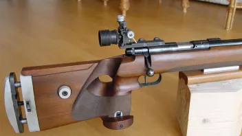

  • Welches Gewehr verwendest Du derzeit, hast ein Bild ?
    Grundsätzlich ist es natürlich auch möglich mit älteren Systemen bzw. Läufen in Verbindung mit einem modernen Schaft Spitzenleistungen zu erbringen.
    Ausgesuchte/passende Munition ist natürlich die Voraussetzung . Aber das dann an die Grenze zu bringen, dazu ist kein Schütze in der Lage. Der Mensch ist immer der limitierende Faktor.
    Zum Thema Keppeler hatte ich ja schon mal was geschrieben Keppeler KK-Alu Schaft und zum Handschuh, doch auch da gibt es Unterschiede. Sauer fertigt z.B. einen reinen Liegendhandschuh.
    Was die Irisblende anbelangt, da denke ich geben sich Centra oder Gehmann nichts. Was mir dort wichtig ist daß neben den Standardfunktionen (verstellbar, versch. Farb- und Polfilter) diese möglichst demontierbar (zum reinigen) und kurzer Bauart ist.
    Kurz deshalb, weil es Anatomisch und Anschlagsbedingt sein kann den Diopter nach vorne schieben zu müssen und evtl. die Lademulde überdeckt

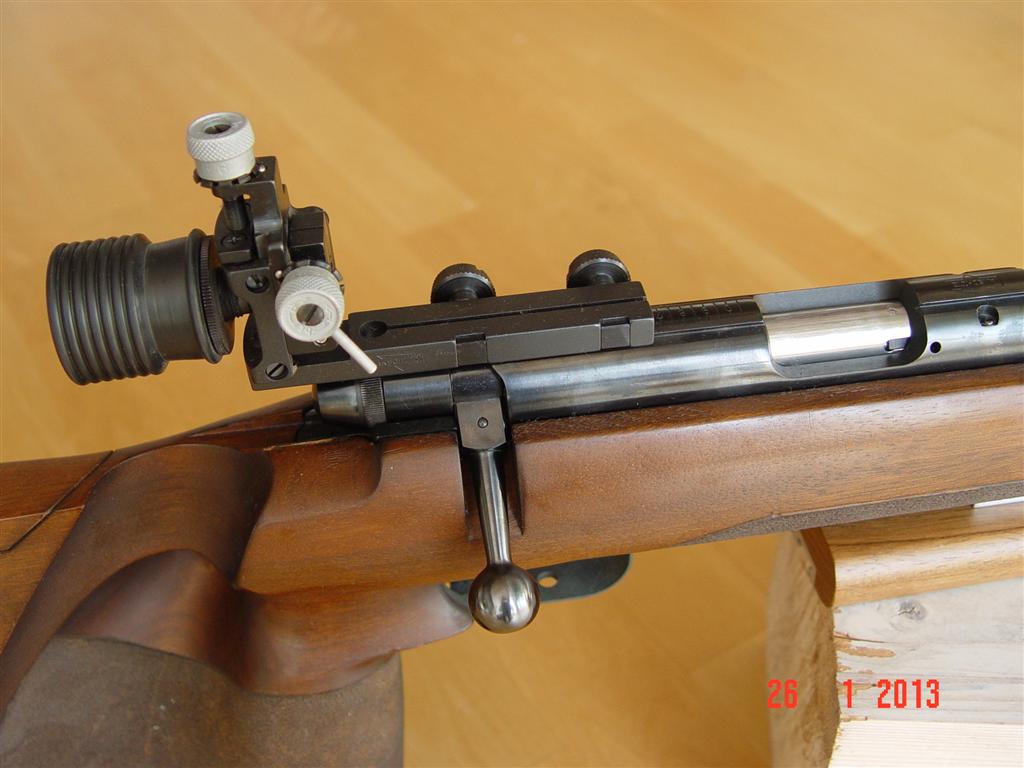

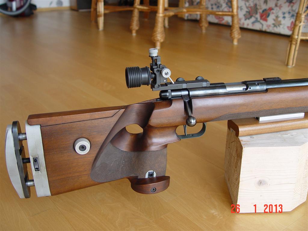

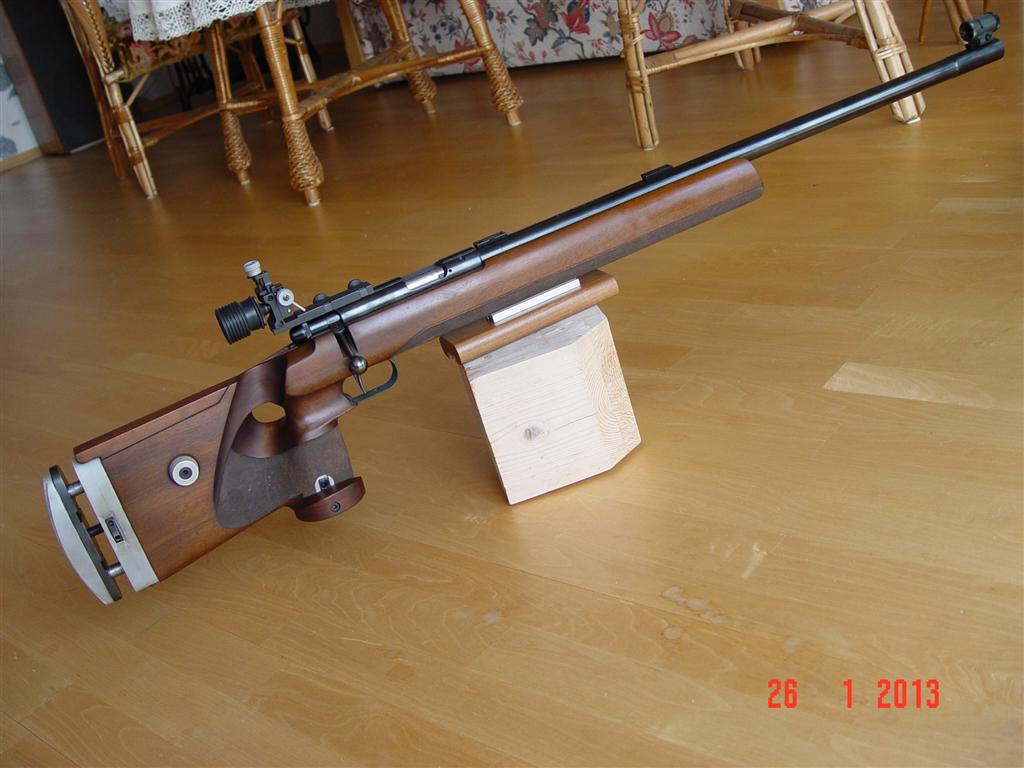

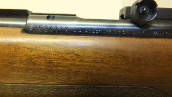

  • Ah, das ist so eine Art „Zwischenmodell“, aktueller Abzug mit Schiebesicherung aber noch alter Kammerstengel. wahrscheinlich der Vorläufer vom 1813.
    Ich habe auch so was in der Art, nennt sich Modell 1910, ist aber ein 1913 System drinne. Keine Ahnung warum Anschütz dies so macht…
    Aber, das reicht Dir für die ersten Schritte vollkommen aus und könnte zug um zug ausgebaut werden. Ich würde allerdings vorher einen Munitionstest machen, das X bedeutet nicht das wofür es viele halten. Wenn der Lauf nicht absolut „gurkig“ ist kann man darauf aufbauen.
    Die Handballenauflage aber gleich entfernen, die Gefahr daß mit der rechten Hand unbewußt Druck auf Schaft ausgeübt wird sollte tunlichst vermieden werden.
    Sofern Du dann feststellst daß Liegendschießen „dein Ding“ ist, kannst Du Hakenkappe, Handstop/Schießriemenhalter, Visierung nach und nach austauschen und ggf. beim späteren Wechsel auf einen anderen Schaft weiterverwenden.

    Soweit ich weiß, steht das X eben gerade für diese Übergangsmodelle und nicht für "ausgesuchte Läufe"

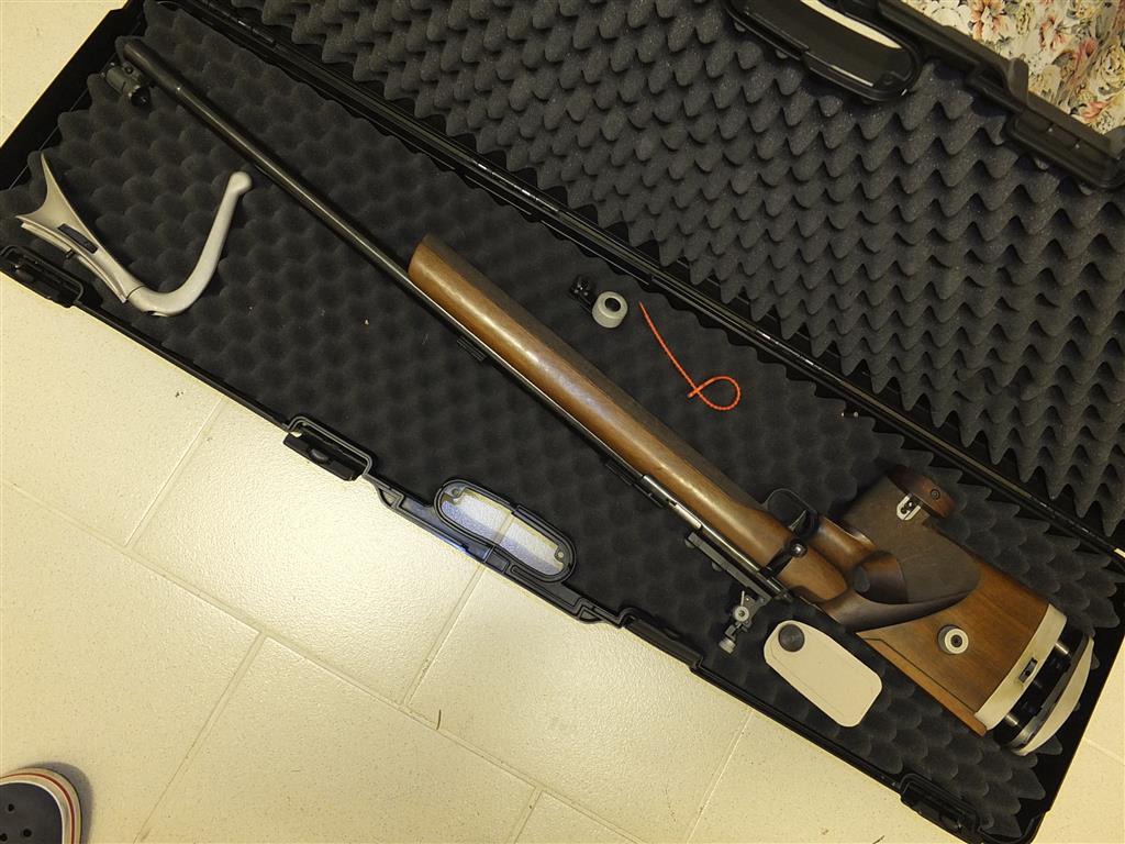

  • Ihr könnt ruhig weitermachen; ich stehe zwar erst am Anfang, lerne aber gierig und etwas bleibt immer hängen, um Zusammenhänge zu begreifen.:)
    Am Samstag habe ich wie schon angekündigt, erstmalig geschossen.
    Meine Ausrüstung:
    die Super Match (zu der ich nachher noch Fragen habe)
    Geliehene, ganz gut sitzende Schießjacke (aber auch wohl museumsreif)
    Diopter mit Iris und 5 Farben (Korn 3,2 mm, werde ich auf 3,0 mm wechseln)
    "Schießhandschuh" ist ein alter Schweißerhandschuh, dem ich die Fingerkuppen abgeschnitten habe.
    Muni ist die Schönebeck Pistol Standard, die ich auch in der FP schieße.
    Der erste Schuß war eine 8 auf einer fremden Scheibe . . .
    Von den restlichen 39 Schuß waren 2/3 10-er, aber auch leider 4 8-er.

    Das ist erstmal meine Basis.
    Nun habe ich Fragen, und würde mich über Eu're Hilfe sehr freuen:

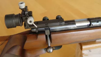

    Gewehr: es soll zwar eine Super Match sein, was aber nicht draufsteht, sondern "Match 54, beschossen wurde es 1978 in Ulm. (HI)
    Der Lauf ist vorne 25 mm, danach 24 mm dick
    Darf ich davon ausgehen, daß ich dieses Eisen erstmal bis auf weiteres benutzen kann? Die alten Waffen waren nicht zwangsläufig schlechter als neue, da mußte noch nicht so gespart werden. (Ich schieße momentan ein altes russisches Eisen als Freie Pistole, die präziser als die moderne Morini ist und einen engeren Streukreis hat.)

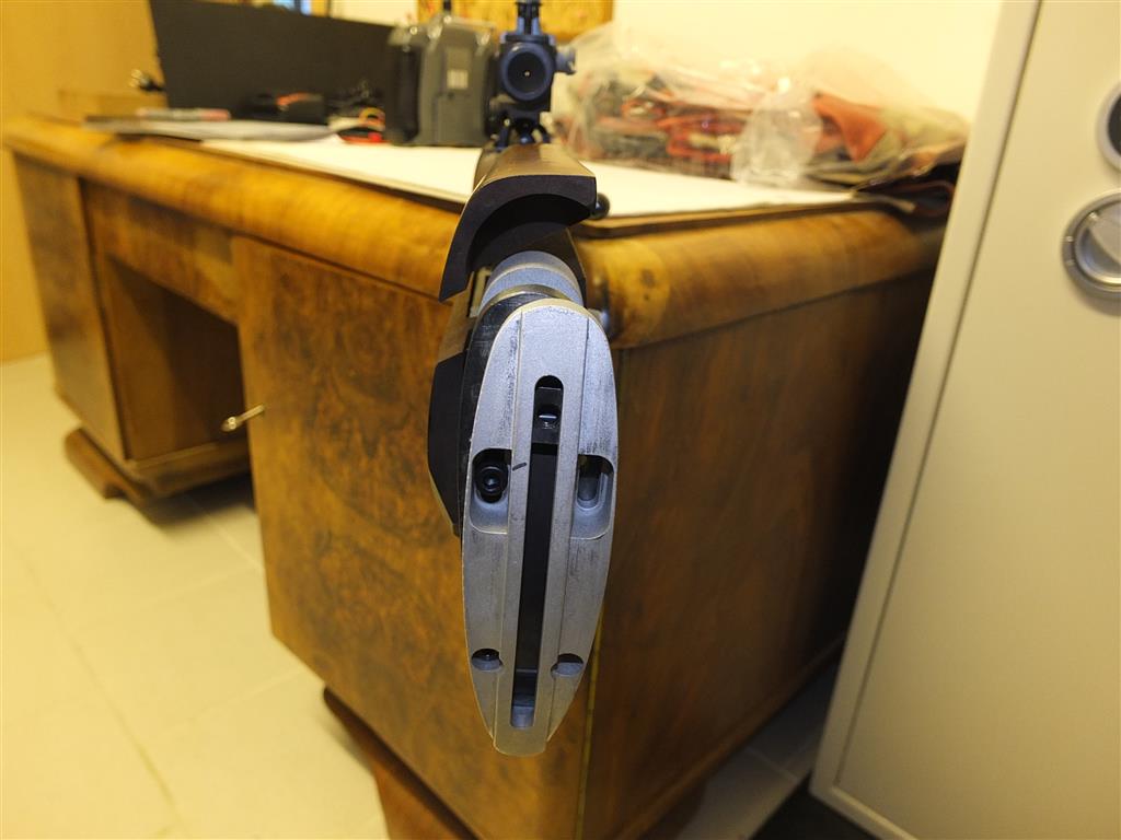

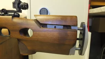

    Der Schaft geht, aber die alte Hakenkappe sitzt zu tief und geht nicht höher; an der Schulter schwimmt's.
    Meine erste Überlegung ist, dem Lauf einen besseren Schaft zu besorgen.
    Gibt es dazu einen Rat? Kosten darf die ganze Chose etwas, ist ja mein Hobby.
