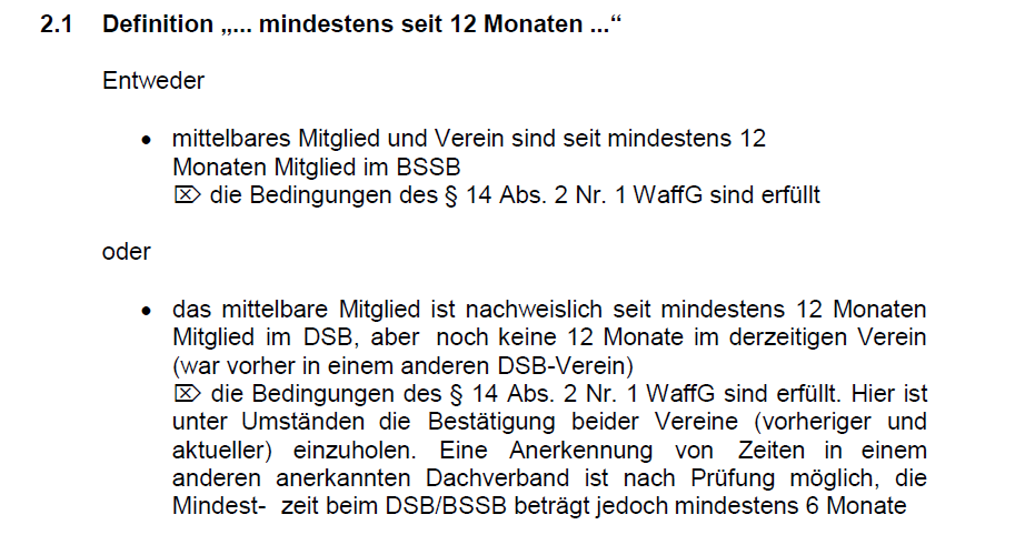

  • Aktueller Fall aus unserem Verein:
    Schütze hat innerhalb vom zwölf Monaten 18 Mal geschossen, es waren aber unterschiedlich lange zeitliche Abstände dazwischen. Der Antrag wurde von Herrn Furnier abgelehnt, da kein regelmäßiges Schießen nachgewiesen ist aus seiner Sicht.

  • abgelehnt, da kein regelmäßiges Schießen nachgewiesen ist aus seiner Sicht.
    Da ich die Befürwortungsrichtlinie des BSSB nicht kenne, kann ich nicht sagen, ob das von Herrn Furnier korrekt war oder nicht.
    Aber es ist offensichtlich von Landesverband zu Landesverband und von Verband zu Verband (und da auch dort wieder von LV zu LV) stets unterschiedlich.
    Aber in Deutschland herrscht ja (noch) eine (begrenzte) Koalitionsfreiheit.
    Ich selber rate unseren Neu-Schützen und Jugendlichen ab 17 (da bei uns das LRA auch sehr gerne sich die Original-Schießbücher anschaut, auch wenn sie das eigentlich gar nicht dürften...) , auf jeden Fall direkt am Anfang der Wartezeit und am Ende einen dokumentierten Schießtermin zu haben und die (mindestens) 10 bzw. 16 lustig dazwischen zu verteilen. Idealerweise jeden Monat mind. einer, dann nur 12. Das beugt unfruchtbaren Diskussionen vor. Von LV-Seite aus sieht das hier bei uns (sowohl beim DSB als auch beim BDS) deutlich entspannter aus. 18 Termine in 12 Monaten ist eindeutig. Jeden Monat einer = 12 ist es auch.
