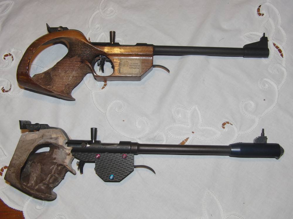

  • Hallo an alle Technik Freaks.........

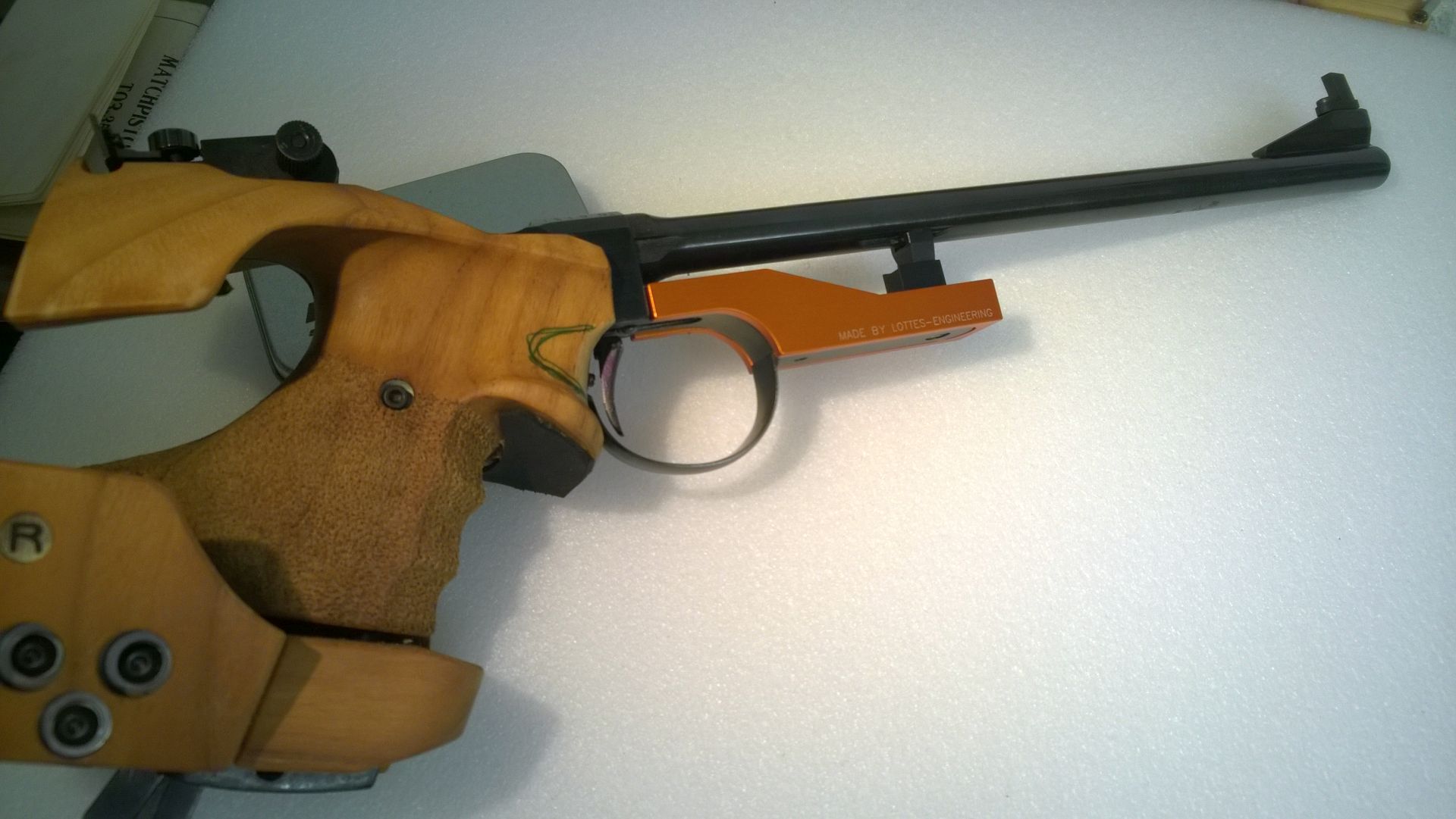

    ich stelle Euch mal eine Pardini PG75 vor, im Bild oben ist diese fast Serienmäßig, nur das Züngel ist von der Steyr Lupi.
    Den Umbau unten habe ich für meine Tochter ausgeführt.
    Nach langer Überlegung, welche Waffe dafür in Frage kommt, habe ich mich für dieses Modell entschieden.
    Es ist sehr kompakt, kurz und relativ leicht, technisch war sie natürlich total veraltet. Aber jetzt ist sie fast ohne Handycap.

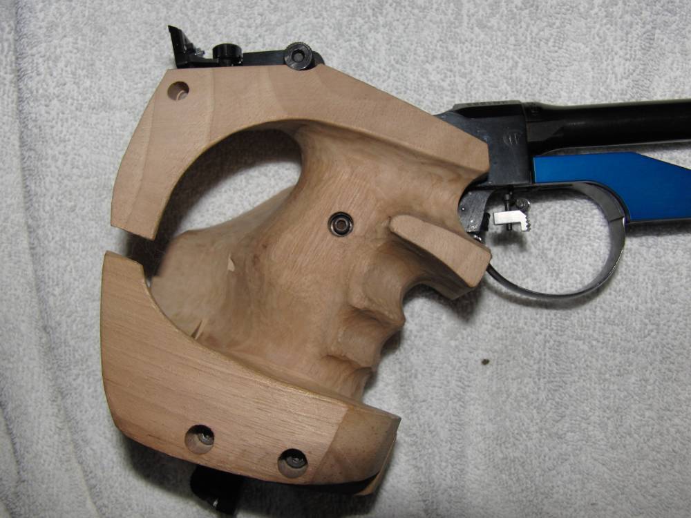

    Der Monstergriff mit dem angeborenen Vorderschaft, war natürlich ein no go. Also musste das getrennt und viel leichter gemacht werden.
    Der Griff wurde dann als Zwischenlösung ganz von Grund auf modelliert.
    Der Vorderschaft ist aus ultraleichtem Carbon.
    Die Innereien haben Titan Bolzen und Achsen bekommen, spielfrei versteht sich. Zusammenhalten tut das ganze, Alu farbig eloxierte Stoppmuttern. Es muss ja Lady like sein!
    Das Züngel ist wie gesagt von der alten Stey Lu Pi. kipp, dreh und schwenkbar.
    Dann musste ein Compensator her, da hab ich den von der Morini aufgesetzt, Der soll aber zur Gewichtsreduzierung voch 2Fräsungen erhalten.
    Die Visierung war zu dem Zeitpunkt ja auch noch sehr dürftig, und es ist einfach ein Muss, das dieses in breite regulierbar ist. Zur Wahl standen die Morini Kimme, diese verbaue ich fast immer. Aber hier und das ist ein heiser Tipp ist das Pardini Zubehör Visier verbaut, ist sehr Kompakt und nur 3 mm stark. Hat mich sehr begeistert, pass übrigens excellent zur TOZ.
    Der aktuell verbaute Griff, war wie gesagt nur eine Zwischenlösung, die verbindliche Lösung hab ich jetzt koonstruiert, die muss natürlich dreh und kippbar sein. Dazu wird der Rahmen umgeschweisst, dann ist das letzte Handycap Geschichte.
    Das Teil schiesst wie der Teufel, nicht zuletzt weil die Laufachse extrem tief liegt...........
    grüße no.limits
  • Die vorgestellte, modifizierte Pardini PGP 75 Match macht Mut, an Serienwaffen auch umfangreiche, sinnvolle Anpassungen vorzunehmen. Danke.
    Interessant wäre für mich z.B. das Detail, wie die Halterung/Stift für das Abzugszüngel befestigt wurde, um auch für andere Umbauten eine Inspirationsquelle zu haben, wie man so etwas an einer eigentlich in sich geschlossenen Konstruktion doch noch geschickt ändern kann.
  • Hallo Strindberg,
    lass mir etwas Zeit, ich hab einiges geplant was Züngel und diverses betrifft. Ihr werdet begeistert sein.
    Und Hoffnung ja, man kann auch Handycap Waffen aufmöbeln, mit etwas Geschick geht da schon was.
    Ich plärre ja nicht nur rum, bezüglich Hanycap, ich hab schon auch Lösungen........

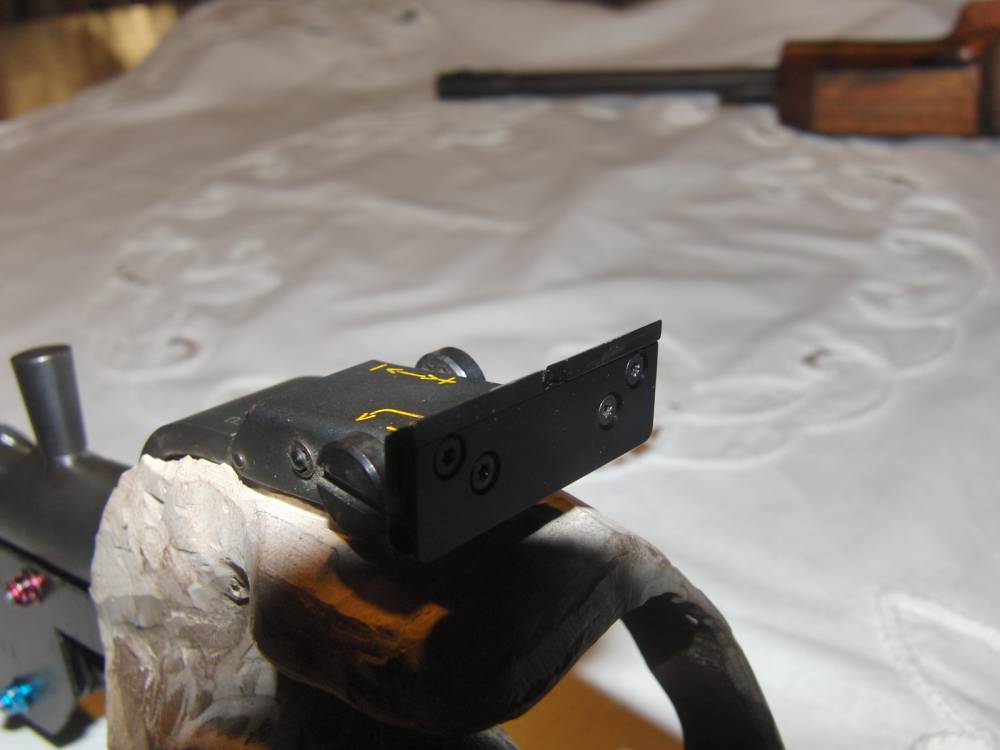

    Morini Griff, Ausgestellter Abzug mit TecHro Züngel, verstellbare Pardini Kimme, Alu Vorbau, Morini Kompensator, aufgebaut mit aus ziehbarer Korn Schiene.
    Das Foto ist leider unscharf.

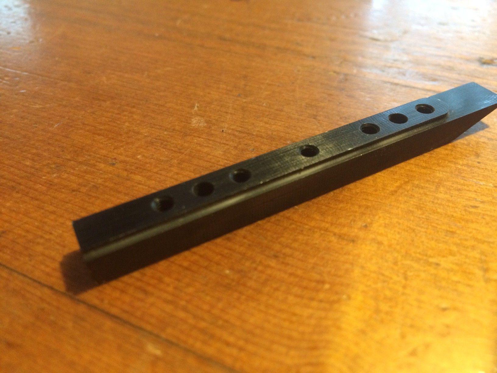

    Das hatte mehrere Ursachen, der Komp, war deutlich kleiner im Durchmesser wie der originale Kornträger, also musste die Differenz ja irgendwie ausgeglichen werden, siehe zum Beispiel oben, bei der PG 75 von meiner Tochter.
    Dort ist dasselbe Problem, da habe ich es mit einen speziel angefertigtem Zwischenstück gelöst.
    Bei der Toz stellte sich die selbe Frage, weil ich zum damaligen Zeitpunkt eine sehr starke und gute Jugend coachte, brachte mich das auf die Idee in dieser Waffe eine flexible Visierline zu realisieren.
    Es war mir immer sehr wichtig, so viel als möglich simpl erlebbar zu machen.
    Die Visierlinie war nicht nur nach vorne verlängerbar um bis zu 20cm, sondern auch zurück, also verkürzbar.
    Um ehrlich zu sein es ist nicht unbedingt die Zielgruppe die das jetzt ausnutzen kann, in der länge.
    Aber es war trotzdem hilfreich in sofern das wir mit einigen Handgriffen ermitteln konnten, mit welcher Visierlänge der Schütze seinen besten Ergebnisbereich hat. Bei wenig Haltekraft konnte das schon auch mal eine Reduzierung bedeuten.

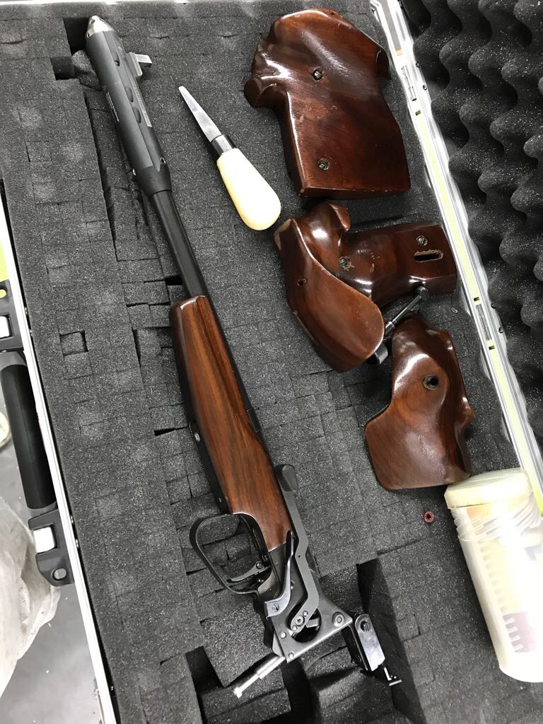

  • Ich konnte dann jetzt noch ein Foto erhalten von einer Umgebauten TOZ.
    Der Ladehebel wird wie auf dem Bild deutlich zu sehen ist abgetrennt, links viel höher in anderer Ausführung wieder angebracht und aus dem Griff ausgeleitet.
    Das ist die selbe Hebel Anordnung wie bei der Hämmerli 150/152.
    Der große Hebel für den Verschluss Block, der kleine für den Stecher.
    Dadurch entfällt der ganze untere Rahmenteil der wird einfach abgetrennt, und der Griff der Serienmäßig so unhandlich gestaltet ist für kleine Hände, kann dadurch ganz handlich gestaltet werden.
    Saubere erstklassige Arbeit, ausgeführt von Martin Böttger.
    Wer Fragen dazu hat, gerne ........
    grüße no.limits

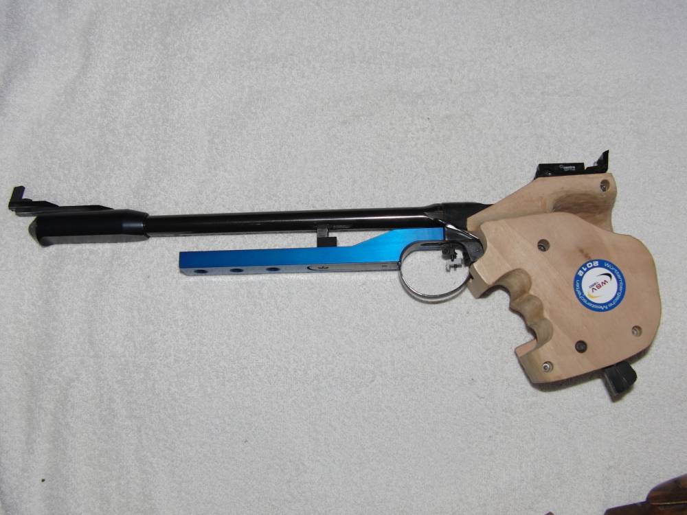

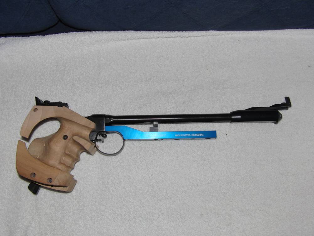

  • Hallo Zusammen.
    Genau so wie die Balance Schiene, nur Design?
    Die meisten die sie drauf haben haben keine Gewichte drin.
    Wie sah das bei Deinen Jungs aus?
    Warum no.limits die Balance an der TOZ hat kann ich natürlich nicht beantworten. Ob wegen der Gewichtsverlagerung oder auch nur aus Designgründen. Die Pistole (besonders die Kombination) mit dem schönen Griff sieht für ihr eigentliches Alter echt gut aus.
    Die TOZ-Balance wurde von mir im Jahre 2000 aufgrund folgender Anliegen konstruiert.
    Mancher Schütze (z.B. mit Handwerkerfäusten) wollte etwas mehr Vorderlastigkeit. Dem nächsten war die TOZ im Griffbereich zu schwer, worauf
    dann oft der ganze Befestigungsflansch skelettiert wurde. Eine Vielzahl individuell umgestalteter Griffe sowie der damals neu erschienene Morini-Griff passten sowieso nicht so recht zum original Vorderschafft. Ein weiteres Problem lag darin dass der Vorderschafft am Lauf anliegt und je nach Drehmoment der Befestigungsschraube die Schussleistung beeinflussen kann.
    Zuerst fertigte ich für mich nur einen Prototyp, und machte damit natürlich einige Schusstests. Bereits nach der ersten KM, BM und Landesmeisterschaft 2001 konnte ich eine Kleinserie fertigen. Nach der DM mit World-Cup in München waren es dann schon mehrere die ich anzufertigen hatte. Roberto Di Donna kaufte mir damals das Ding quasi direkt von meiner Freien ab. Aber egal. Da die Fa. Centra bei vielen internationalen Wettbewerben vertreten war und sonst auch gute Kontakte hatte, über nahm sie dann den Vertrieb.
    Stimmt viele Schützen schießen das Ding ohne Gewichte, da allein der Aluunterbau etwas schwerer ist als der originale Vorderschafft, jedoch nicht so schwer wie ein Schichtholzvorderschaft.
    Auf Wunsch gab es deshalb auch gekürzte Sondermodelle (ohne Gewichte) nur zum Schutz des Stechergehäuses und zur Befestigung des Abzugbügels.
    Gruß HdR

    Kompensatoren hab ich diverse verschiedene besessen, und von Morini bin ich da auch immer großzügig beliefert worden. Das dürfte so um 2010 gewesen sein, da hatte Gehmann, eine Ausverkaufsbox im Ladengeschäft, und in dieser waren Kompensatoren ähnlich dem langen von Morini.
    Auf diesen mir fremden Kompensatoren waren diese Schienen. Die haben wir als Muster verwendet.

    Die Kimme wurde um ca. 3 mm mit einem Eigenbau-Adatpter erhöht, als Korn verwende ich die Morini CM84 Korne.
    Daneben habe ich noch das Centra Decive montiert.

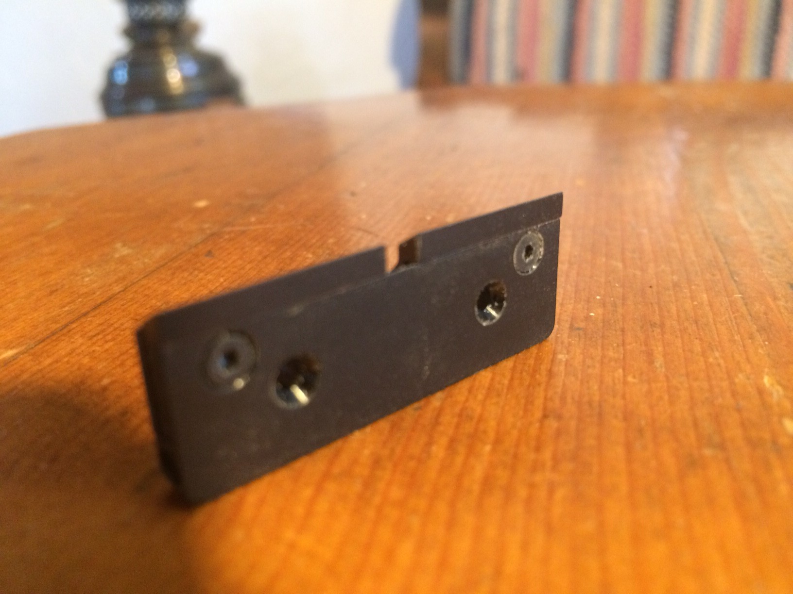

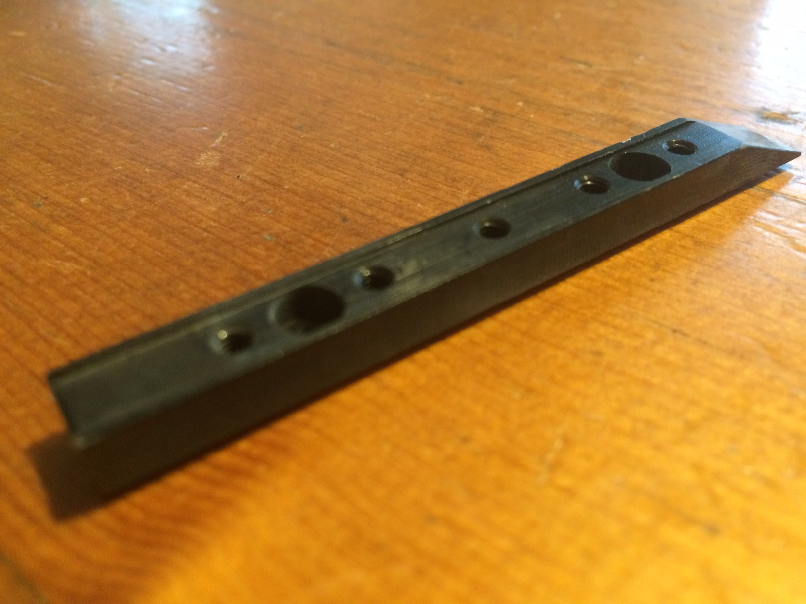

  • Kannst Du mir ein Bild eventuell mit Maßen von der Kornverlängerung schicken
    Hallo sam,
    ich hab noch ein Teil von der Schiene gefunden, die wir zur Verlängerung der Visierung eingebaut haben, die hab ich mir als Muster aufbewahrt.
    Auch ein verstellbares Kimmenblatt von Pardini ist noch aufgetaucht. Das ist wie gesagt etwa 3 mm stark, die Ausschnittbreite lässt sich mittels einem Inbusschlüssel verstellen.
    ( Habe meine Werkstatt aufgeräumt, da sind Schätze aufgetaucht ..... )
    gut Schuss, no limits
